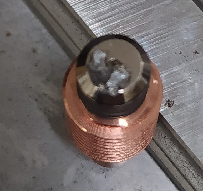

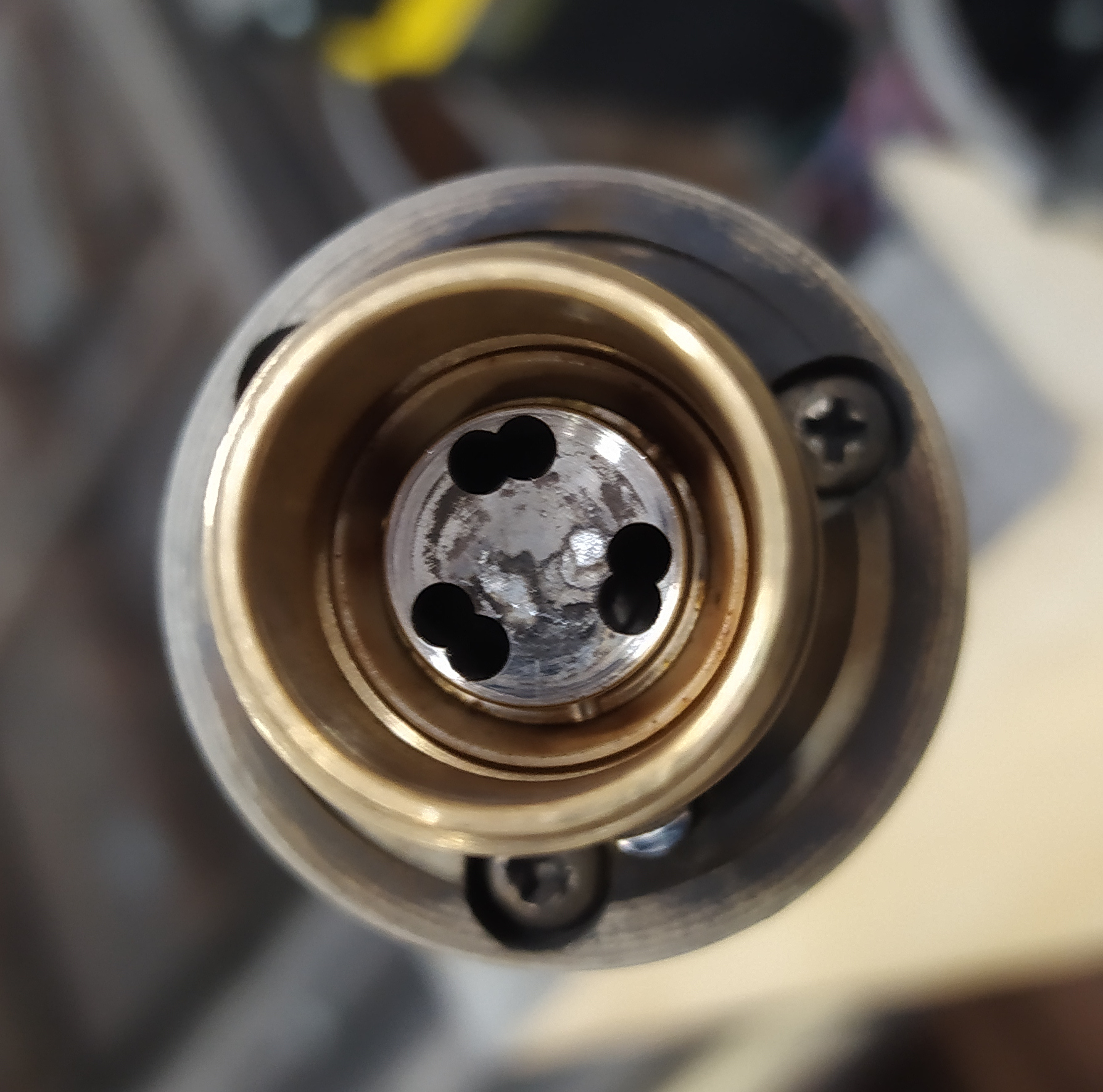

Jaka może byc przyczyna uszkodzenia korpusu palnika maszynowego?
Ze 4 razy odpaliłem palnik bez powietrza, czy to mogła być przyczyna? Teraz załatwia mi slektrody hypertherm a spreżynki z thermacut też po ok 50 wpaleniach nie zaskakują.

to nie może być przyczyna tylko to jest przyczyna jak nie ma przedmuchu to wypali elektrodę

Dzięki. Musze zmontowac zabezpieczenie żeby bez powietrza plazma nie ruszyła. Troszkę wyskrobałem i coś tam jeszcze pali ale muszę zamówić nowe, bo mi będzie elektrody psuło. Pozdrawiam
