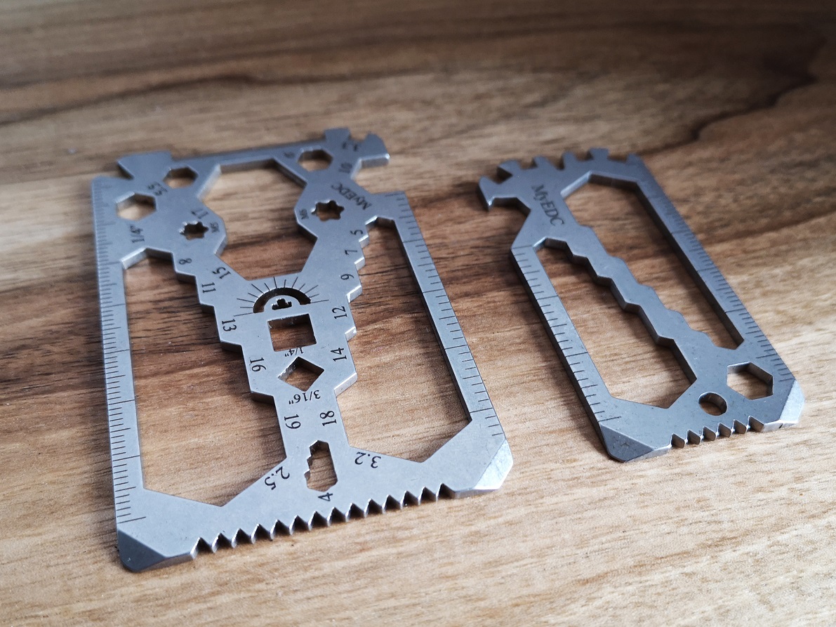

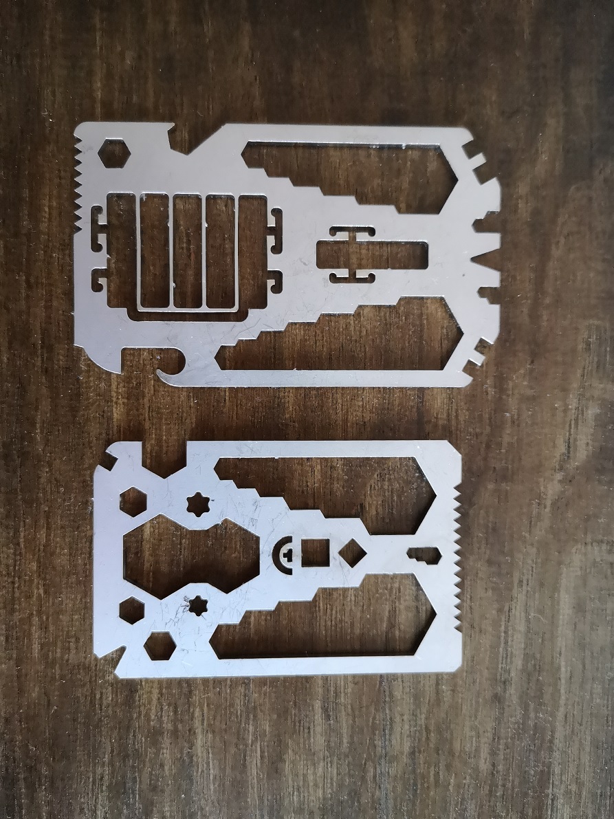

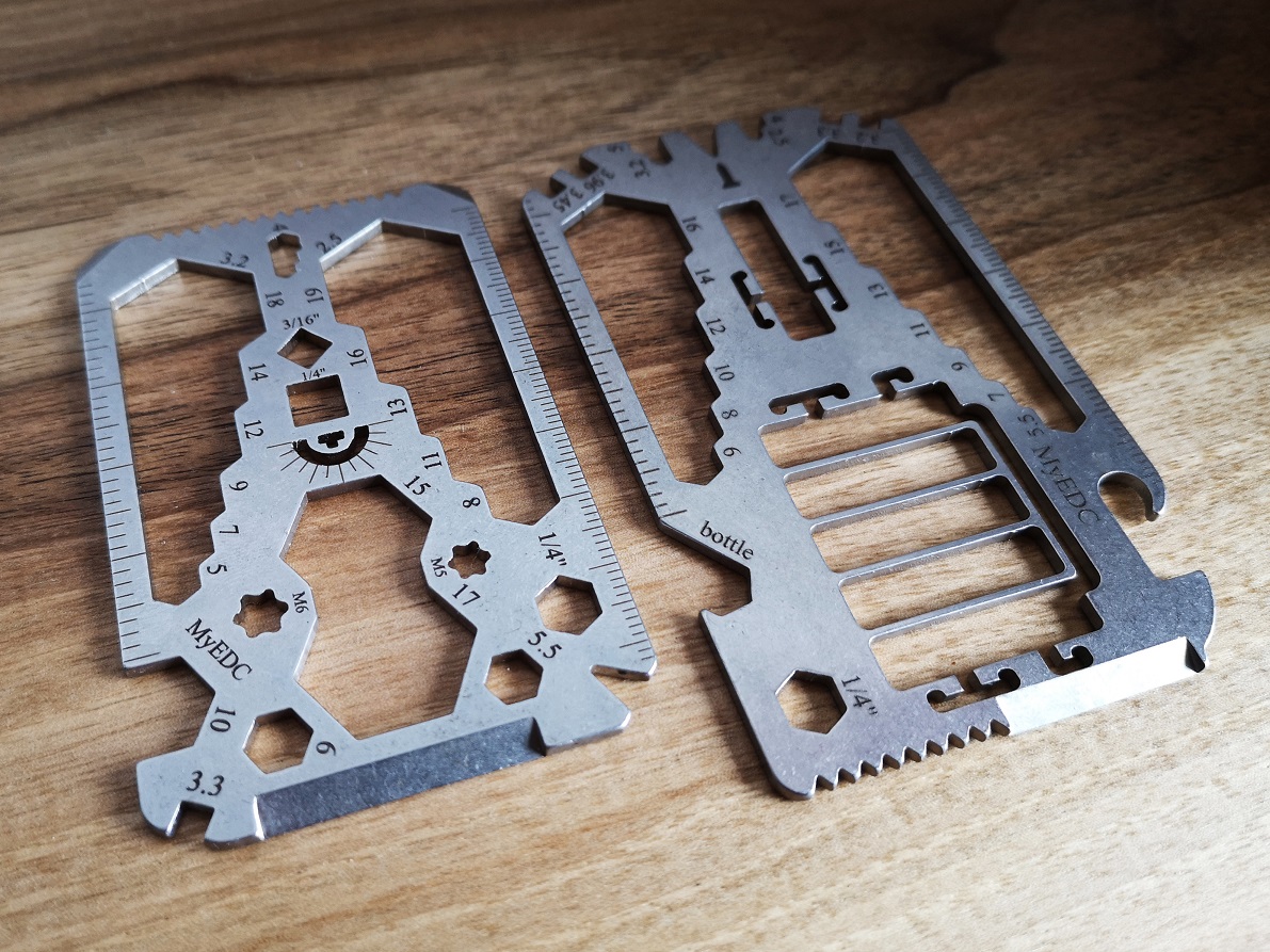

Cześć! Aktualnie wycinam narzędzia laserem i frezuję na CNC śrubokręty i ostrza. Chcę skrócić czas produkcji i tutaj pytanie. Czy istnieje aktualnie jakaś forma produkcji (poza MIM), dzięki której od razu mógłbym uzyskać gotowy kształt lub go skrócić (pomoc w oprzyrządowaniu)?
Patrzyłem na wycinanie wodne i laserowe z głowicami 5 osiowymi, jednak nie wiem czy przy małych wymiarach, grubości 2mm i dużym kącie nachylenia byłoby to możliwe.

Co to znaczy skrócić czas? ile teraz zajmuje Ci wykonanie jednej sztuki lub partii.

Zamocowanie narzędzia do frezowania 3 razy + przejazd maszyny zajmuje ok. 3 minut. W dzień firmy zrobią do 200 sztuk w 1 zmianę. Przy seryjnej produkcji potrzebuję zejść do minuty na 3 frezy (ostrze i 2 śrubokręty).
