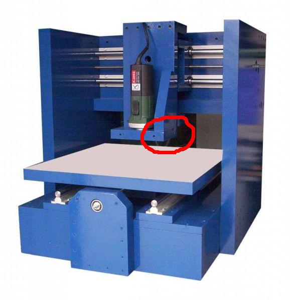

Witam!
Dzięki opiniom i radom ludzi z forum podjąłem decyzje :
Kupiłem już tokarkę :mrgreen:
Na dniach zakupuje przecinarkę :mrgreen:
Teraz szukam czegoś takiego lub podobnego o polu 300x300x70 http://www.allegro.pl/item502420611_now ... inium.html
Czy ktoś z forumowiczów spotkał się z taki/tym sprzętem ?
Docelowo ma służyć do grawerowania w aluminium PA38 i może później do wycinania detali z blach w/w gatunku grubość 2-3 mm.
Cena wydaje się niewysoka a jak to wygląda z jakością i trwałością :roll: czy gdzieś jeszcze można nabyć podobny sprzęt ?
Dziękuję za uwagę i czekam na wskazówki i sugestie :)

Post napisał: situ » 12 gru 2008, 22:55
Popatrz na zbliżeniu w miejsce które wskazałem - coś chyba nierówno dopasowane.
Mam nadzieje ze główne elementy są troche lepiej dopasowane, zwłaszcza biorąc pod uwage materiał który łatwo sie obrabia.
Myślę ze za tą cene do mało odpowiedzialnych czynnosci mozna wziąc, jednak ja bym sobie nie odmawiał przyjemnosci zbudowania samemu :mrgreen:

Post napisał: alfatech » 12 gru 2008, 23:43
situ pisze:Popatrz na zbliżeniu w miejsce które wskazałem - coś chyba nierówno dopasowane.
Na co jeszcze zwrócić uwagę ,przed zakupem pojadę i obejrzę to z bliska.
situ pisze:jednak ja bym sobie nie odmawiał przyjemnosci zbudowania samemu :mrgreen:
jak się ma pojęcie o tym to na pewno jest to super sprawa. Ja niestety jestem "lajkonikiem" i muszę kupić gotowca w rozsądnej cenie.
A może ktoś z forum podjąłby się zrobić solidnie podobny sprzęt albo lepszejszy ? Kupiłbym wszystko wg specyfikacji - no i wiadomo za darmo nie chcę :) Jeśli miałbym to zlecić to zależałoby mi na fachowej pracy na przyzwoitych podzespołach :smile:

Post napisał: situ » 13 gru 2008, 00:07
Taniej zrobić samemu ciężka sprawa.
Prowadnice łozyska i inne duperele to niestety wydatek.
Mysle ze w 4000 moznaby cos malutkiego wykonać ze stali, gabaryty takie by tanio to obrobić, jakis najtanszy sterownik 3 osiowy z mixpolu, silniczki krokowe 1,2Nm, trapezówki. Nie będzie szybkie, ale dokładne i solidne.
Jak skoncze swoją maszyne to moge sie podjąć wykonania takiego pierdzioszka. Znam dobrego taniego spawacza, większosc elementów bym zrobił na swojej maszynie, zostaje sie obróbka płaszczyzn, ale i to nie bedzie problemem bo jak cos małego to w kilku stówkach by wyrobił na strugarce 6 metrowej bo szybko pójdzie.
Na razie nie da rady bo swoją maszyne mam rozgrzebaną, ale moze którys z kolegów popełni takie coś z uśmiechem na mordzie :mrgreen:

Post napisał: gmaro » 14 gru 2008, 09:28
alfatech pisze:az szukam czegoś takiego lub podobnego o polu 300x300x70
Zaglądnij do mojego wątku https://www.cnc.info.pl/topics60/frezar ... t10554.htm
Podobna konstrukcja o polu 300x300x150 . Co do napędu to jeśli chcecie dać silniki 1,2 Nm to będzie naprawdę powoli a stosując jedną nakrętkę na oś nie bedzie mowy o dokładności .

Post napisał: situ » 14 gru 2008, 09:32
1,2Nm i śruba o skoku 2 odpada.
3,1Nm i śrubka TR14x4, po 2 nakrętki na oś, do tego stery 6A i dokupić zasilacz 46V i taki zestaw w małej maszyne to spokojnie wystarczy. Kręce 15 obr/min bez problemu na tych sterach gdzie moment wystarczy do pozycjonowania.
Jeszcze jak sie konstrukcje ładnie pospawa i przestruga to maszynka będzie super.

Post napisał: gmaro » 14 gru 2008, 09:37
Co do konfiguracji , to silnik 1,89 Nm i ster na A3977 + 1/8 kroku do tego śruba powiedzmy Tr 16x4 i 2 nakrętki na oś to w zupełności wystarczy :wink: i aby konstrukcja wygladała tak jak na focie trzeba trochę czasu poświęcić.
