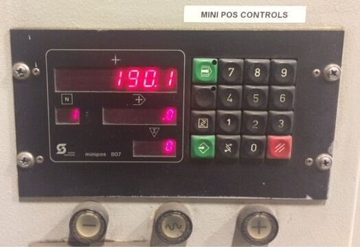

Witajcie.
Czy ktoś może posiada (i podzieliłby się) jakiś manual do sterowania Minipos 807 (Sütron Electronic)? Jest to prosty panel, stosowany czasem w piłach taśmowych, np. Kasto. Dość leciwy panel i sütron nie ma już żadnego pdf w archiwach na swoim serwerze.

Co to jest "jakiś manual" w .pdf? Czego ma dotyczyć?

Głównie obsługi - funkcje przycisków, ustawienia, sposób kalibracji, przydałby się też schemat podłączenia. Cokolwiek, co ułatwi uruchomienie maszyny. Długo ta piła stała zdjęta z produkcji, teraz mierzy i wyświetla chyba w złych, calopodobnych jednostkach, a podobno działała normalnie. Przyciski z tłem w czarnym kolorze w ogóle nie reagują (poza numerycznymi). Wymiar można wprowadzić i zatwierdzić, ale jak skalibrować to cudo na milimetry, to już znak zapytania. Być może jest jakaś kombinacja klawiszy do ustawień.
