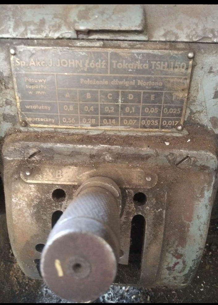

Witam , poszukuje jakichś informacji na temat tokarki TSH 150 w Internecie absolutnie nic o niej nie ma , żadnych danych ,opinii czy czegokolwiek , może ktoś ma taki sprzęt i wie czy jest godny polecenia czy raczej nie zawracać sobie głowy?

Czy to jest ta tokarka?

Post napisał: orion32 » 06 paź 2021, 21:13
Gratuluję poszukiwań. . Wygląda, że ta. Gwintów na niej się nie natnie nożem, bo nie ma śruby pociągowej. Czy warto? Zależy co kto chce robić i w jakim jest stanie.

Post napisał: Paeelsz321 » 06 paź 2021, 21:20
Tak , dokladnie jest to ta tokarka , Brawo kolego 33jannowak , stan jest dobry , nie ma luzow problemów tyle że jednak brak możliwości nacinania gwintow to trochę utrudnienie
