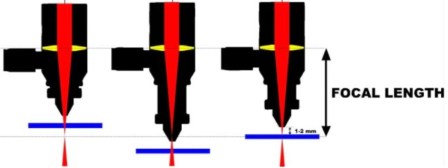

Witam, od niedawna jestem posiadaczem lasera co2 o mocy 60W. Tnę nim głownie sklejkę. Mam problem z grubością linii cięcia.
Grubość wejścia jest co najmniej 2-3 razy szersza niż wyjścia i jest dość mocno spalona. Próbowałem ustawiać ogniskową oraz pobawić sie mocą ale bez większego efektu. Czy jeszcze coś może mieć na to wpływ ?

Ogniskowa jest za nisko.
Strzelaj wyżej.

Albo stolik nierówny, prowadnice lub lusterka.
