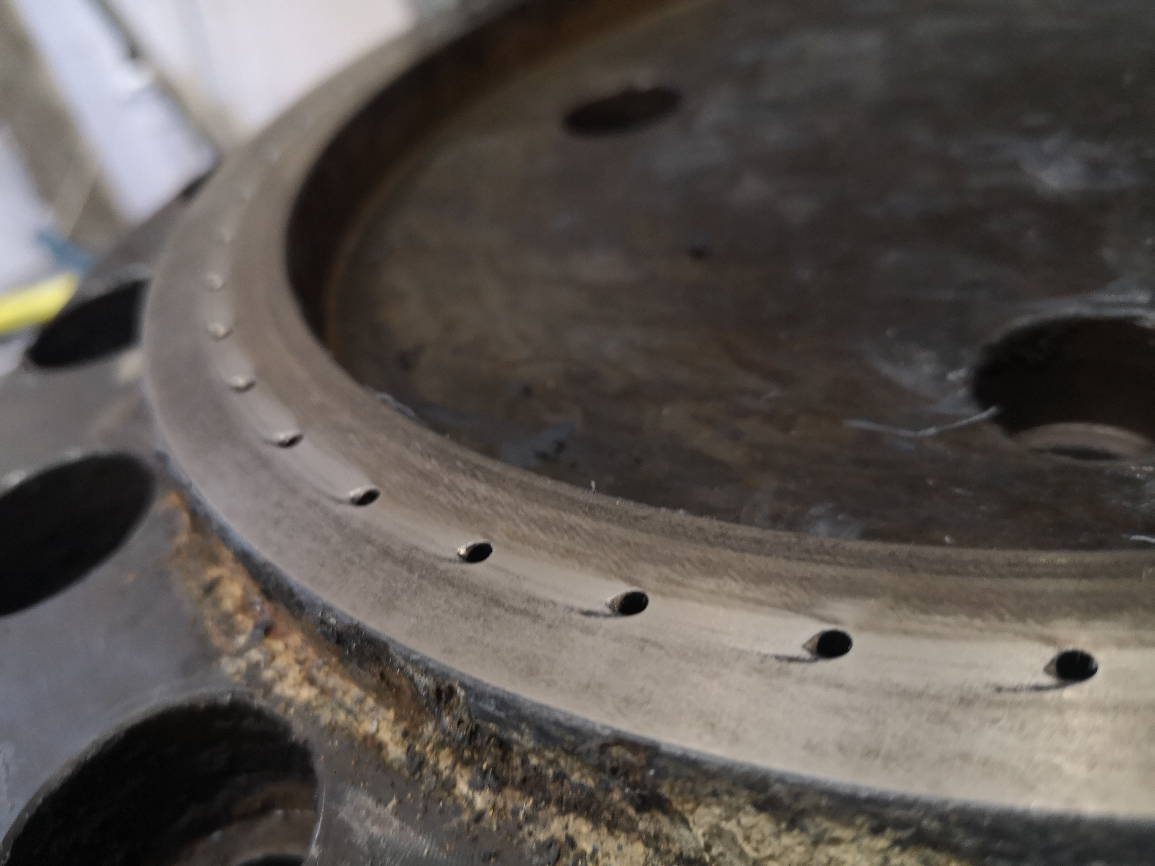

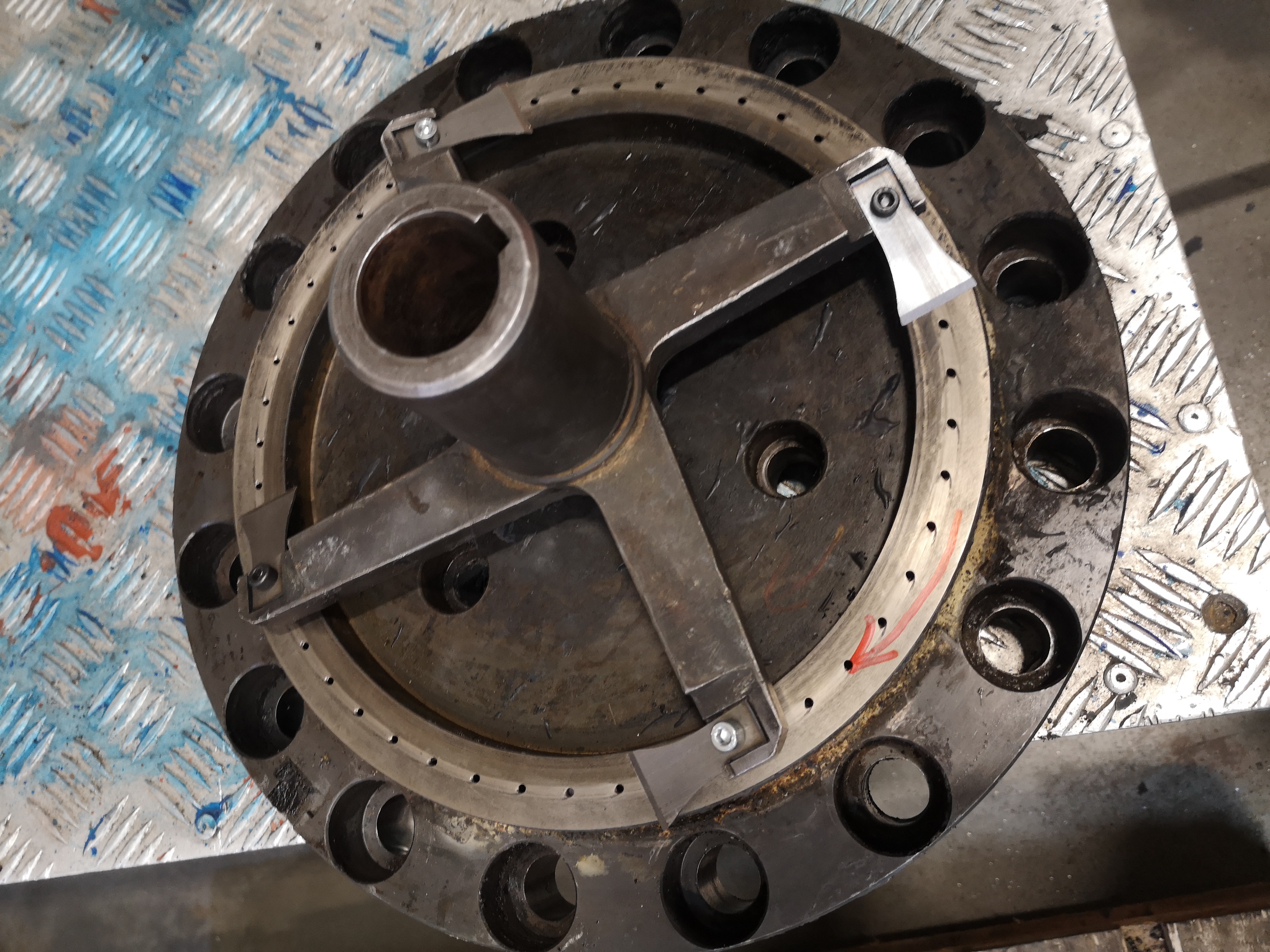

Mam problem z jedną z głowic do wytłaczarki PP, gdyż na naszej nowej głowicy, używanej może 2 tygodnie pojawiły się niepokojące uszkodzenia otworów.
Zamawiałem głowicę hartowaną na wskroś, gdyż nasze stare narzędzia trzeba było bardzo często planować,
bo od ruchu noży i strumienia granulatu powstawała bruzda, którą średnio raz na tydzień musieliśmy planować- dlatego te głowice nie starczały na jakiś długi okres- max 2 lata.
Obecna głowica w teorii została zahartowana na wskroś, i faktycznie, po 2 tygodniach pracy praktycznie nie widać bruzdy, ale za to dziurki, którymi wydostaje się granulat zmieniły się w kształt łezki, z orientacją zgodną z kierunkiem przesuwania się noży po ich powierzchni.
Co z tą głowicą może być nie tak?
Zdarza nam się przerabiać wsad zanieczyszczony, ale inne głowice już mocno zużyte nie mają takich uszkodzeń mimo upływu czasu.
Podsyłam załączniku.
Obróbka cieplna głowica wytłaczarki
Problem z uszkodzeniem otworów
