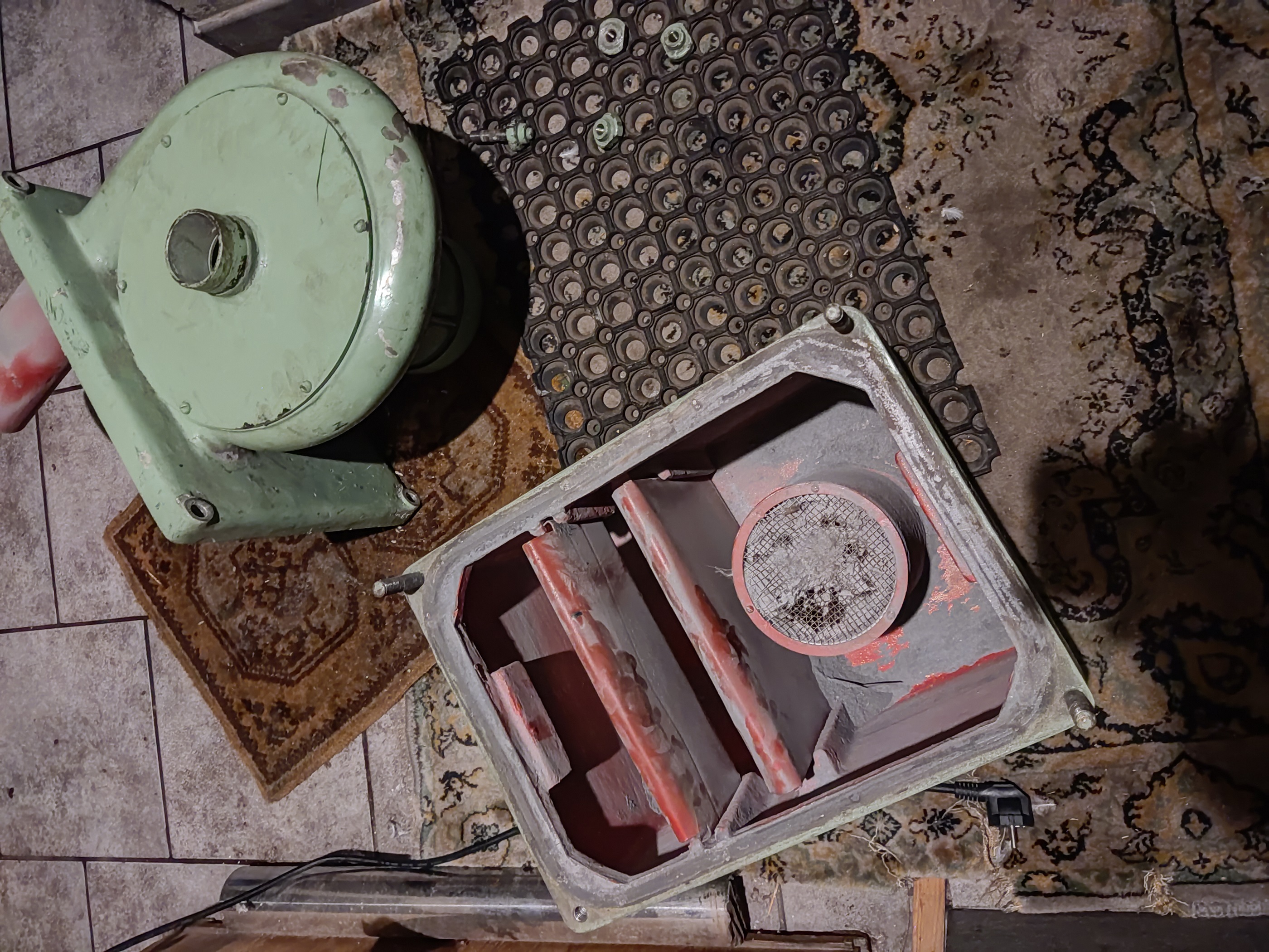

Czołem,
Planuje kupić odciąg do swojej nua, i stąd mam pytanie. Chodzi mi o te starsze pochłaniacze do nua - kwadratowe jak w linku poniżej. Czy te typy sobie dobrze radziły pod względem wydajności tzn czy ciągły dobrze? Było to głośne?oraz takie dodatkowe pytanie.
Standardowo te kwadratowe pochłaniacze maja wymiary pudła 45x40 cm a znalazłem ofertę z takim pochłaniaczem lecz o wymiarach pudła 40x30 cm. Jest identyczny tylko że mniejszy i zastanawia mnie dlaczego? czy to były pierwsze modele i powiększono je bo były zbyt mało wydajne czy pochodzą po prostu od innego sprzętu. ktoś się orientuje?

Były całkiem niezłe. Spośród różnych modeli, które spotkałem,te spisywały się najlepiej. Dobrze ciągły i były najcichsze. Tych mniejszych, nie spotkałem.

Co to ma za znaczenie? Zalać emulsją i jechać. Trzeba tylko dobrać ilość, aby nie wyrzucało przez wylot.

A no tak dopytuje bo miałem chrapkę na ten standardowy nua ale ten się po prostu trafił w lepszej kasie niż aktualnie wystawione. i się zastanawiam czy dobrze zrobiłem.
Ale czy te kwadratowe nua czasem nie miały pracować na sucho? w dtr nie ma wzmianki o zalewaniu emulsją (wiem że w tych okrągłych się zalewa emulsje). W tym moim na wylocie są zamontowane dwie okrągłe kratki (w odstępach około 7 mm)i pomiędzy nimi jest coś (a właściwie resztki tego) jak wełna mineralna? Czy czasem nie ma w tym być (pomiędzy tymi kratkami) jakiegoś filtru?

Te kwadratowe pracowały na mokro. Miały więcej przegród, ale żadnego filtra wylotowego. Jak się ciecz skończyła, to wywalały cały pył, na zewnątrz.
Ten, sądzac po konstrukcji, też jest do pracy na mokro. W innym przypadku, przegrody nie miałyby sensu. Ulepszenie takie, że włóknina dodatkowo filtruje zrzucane powietrze.Bez cieczy szybko zapchałby się pyłem, i ciąg by stałby się symboliczny. Z cieczą pracuje też ciszej.

Dodam jeszcze tak dla ciekawostki że nachwaliłem się tego że cicho chodzi że ładnie zrobione itd. Ale jednak panowie 50 lat do tyłu spitolili trochę robotę lub ktoś kto to rozbierał zgubił element. Przy przeglądzie zauważyłem że śrubka na wirniku od strony wentylatora jest niedokręcona (mniejsza z tym że miała zerwany gwint). Po dokręceniu okazało się że wentylator zaczyna dotykać obudowy. Więc wentylator na wirniku po prostu był tylko nałożony a nie dokręcony. Musiałem dorobić podkładkę dystansową 5 mm z miejscem na klin żeby to siadło tak jak miało siąść.

Czy w oryginalnym okrągłym odciągu NUA 25 powinno być takie wycięcie? Po rozebraniu odciągu ten "kawałek" był odgięty na zewnątrz. Odciąg mokry do zalewania emulsji lub oleju?
