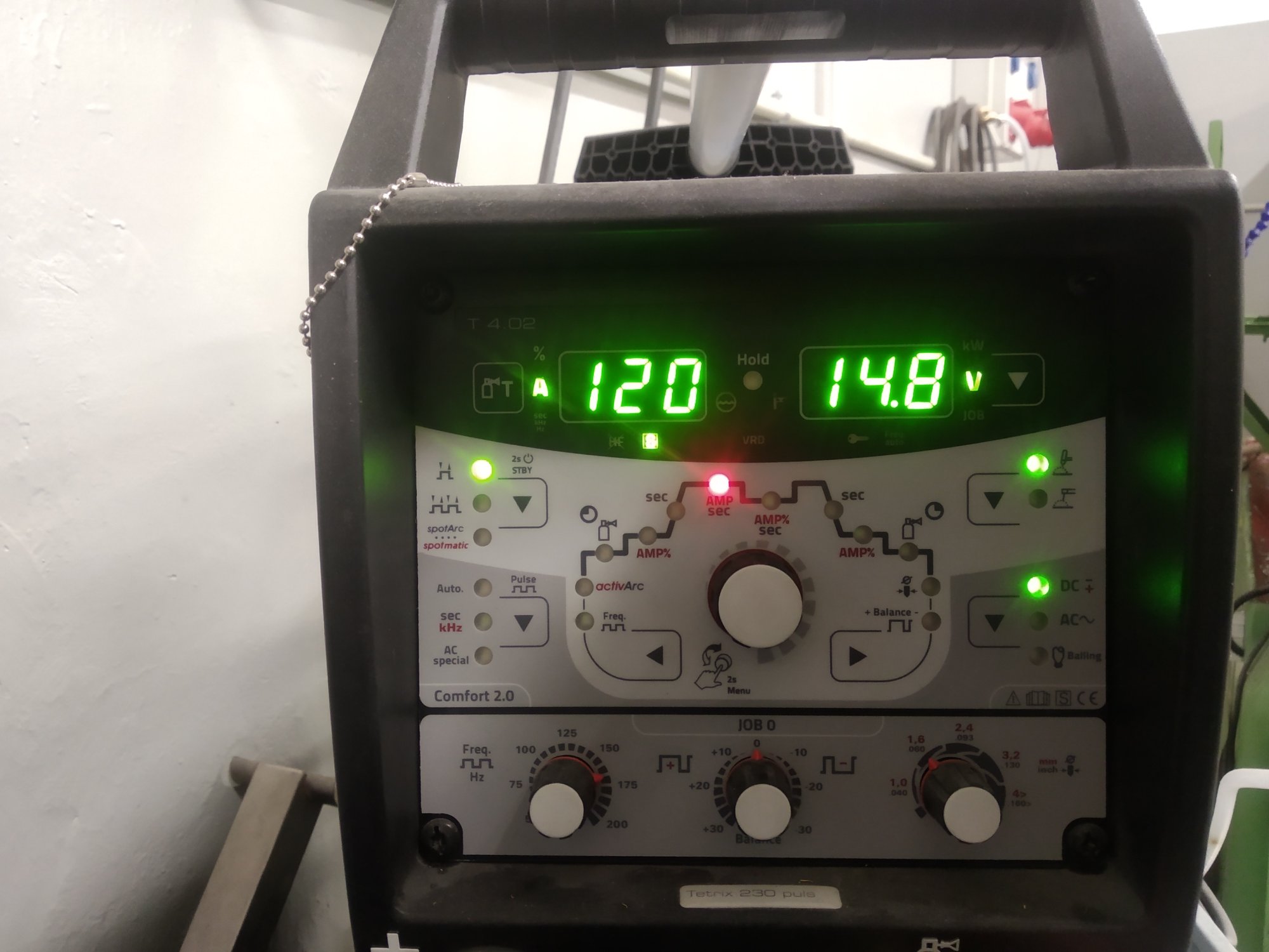

Cześć,
Mam pytanie jakich sam nie lubię, a nie jestem w stanie znaleźć na szybko odpowiedzi w internecie.
Potrzebuję pospawać profile nierdzewne 3 mm, przetop bez dodatku drutu (profile bez szpar, frezowanie)
Czy takie parametry są dobre?
Prąd 120, elektroda 1,6 mm , prąd stały. Spawanie idzie jako-tako, ale czy może jest jeszcze coś co pozwoli uzyskać ładniejszą spoinę? Niestety jestem laikiem w spawaniu a muszę coś pospwać tigiem :D

Spoina wychodzi ładna, ale przy tylu opcjach jakie są w tigu może jest jakiś "trik" wzgledem ustawień o których nie mam pojęcia...

ahabich pisze:Niestety jestem laikiem w spawaniu
To jest przyczyna tego "jako-tako", tu jest pies pogrzebany :D
A wiem to stąd, że także jestem spawaczem-amatorem, i powiem tak: im więcej spawasz, tym lepsze szwy wychodzą, i cieńsze blaszki spawasz.
Czyli - praktyka czyni mistrza, prawda to uniwersalna.
Jeśli szwy wychodzą zbyt przepalone, czarne - to zbyt wolno prowadzisz elektrodę lub/i jest to ruch niejednostajny, o zmiennej szybkości (albo zbyt mało podajesz argonu).
To wiąże się z wartością prądu, zbyt mały wymusza wolniejsze prowadzenie elektrody.
Druga sprawa, przy 3mm to według mnie może być już trudne uzyskanie przetopu bez ukosowania i bez spoiwa, tylko na styk - i może trzeba "szyć" z obu stron.
Z kolei, jeśli uzyskasz przetop - to bez osłony i podawania argonu od strony przetopu będziesz miał tam czarne, szorstkie farfoclo-strucle, ponieważ stopiona stal (nawet kwasoodporna) utlenia się w takiej wysokiej temperaturze. Można tam podawać argon (rury, zbiorniki), lub można też użyć specjalnych topników (np. SOLAR FLUX), ale one mają równie "specjalne" ceny.
To oczywiście tylko wtedy, gdy konieczne jest uzyskanie ładnego przetopu, gdy nie można go obrobić/szlifować, a "lewa" strona jest widoczna lub gdy ze względu na przeznaczenie detali (np. spożywka) przetop musi być idealnie gładki i piękny.
Nie wiem jak to sobie wyobrażasz.
Może weź kawałki blachy 3mm, pospawaj tak jak planujesz ale krótki szew, złam i oceń czy tego właśnie oczekiwałeś...
