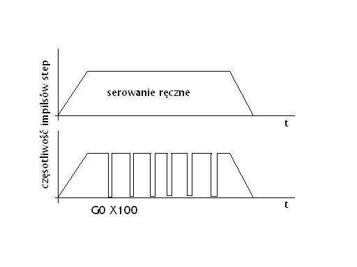

Zaczynam dopiero przygodę z CNC. Powoli powsaje maszynka. Mam narazie jedną oś i pracuję nad bramą.
Zrobiłem sobie sterownik na L297 i 298.
Kiedy steruję w Machu3 z klawiatury przesuw jest płynny, widać jak stolik się rozpędza i hamuje i przesuwa.
Jeżeli natomiast wpiszę w edytorze najprostszą komendę G0 X100, to silnik się rozpędza, co sekundę zatrzymuje, rusza bez rozpędzania a jak dochodzi do końca, to dopiero hamuje.
Wygląda to tak:
Co zrobić żeby ruch był płynny?

sprawdź ustawienia silników i kable

basti1984_2007 pisze:Jeżeli natomiast wpiszę w edytorze najprostszą komendę G0 X100, to silnik się rozpędza, co sekundę zatrzymuje, rusza bez rozpędzania a jak dochodzi do końca, to dopiero hamuje.
Prawdopodobnie komputer jest obciążony innymi procesami, sprawdź ikonki obok zegara i wyłącz zbędne.

sprawdz w ustawieniach silników: czas impulsu zadawania kroku i zwieksz z 1 us do 3...i zobacz co sie bedzie dzialo.

najlepiej zrobic optymalizacje macha jest tu na forum napisana w pl poszukaj
