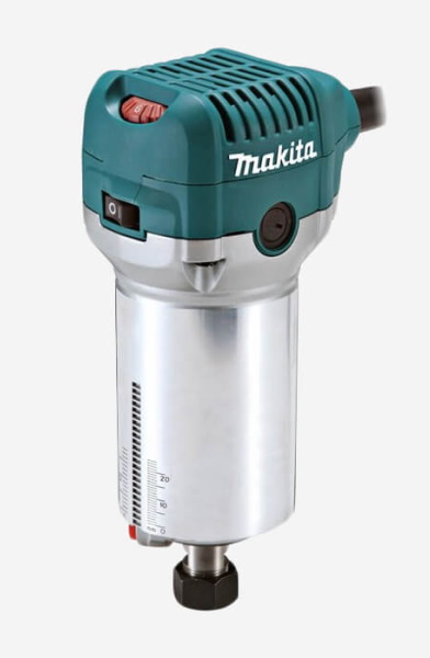

Nie wiem czego dokładnie potrzebujesz. Akcesoria mogą się przydać, ale czy faktycznie zamierzasz używać wrzeciona jako frezarki ręcznej? Jeśli tak, to zostaw Makitę. Do ręcznego frezowania drewna jest super. Do CNC możesz kupować frezy 3,175 na chwycie 6, do obróbki hobbystycznej nie zbankrutujesz na tym. Pewnie byś musiał 10-20 takich zużyć, żeby wyszło drożej niż tulejka z Elaire i używanie frezów 3,175. Spróbuj też tej chińskiej redukcji, może wcale nie będzie mordować frezów, może specjalne tulejki z USA nie będą potrzebne.
A jeśli nie widzisz w najbliższej przyszłości używania frezarki jako ręcznej, to chyba lepiej szarpnąć się na RoutER11 i nie kombinować ze specjalnymi tulejkami z USA ani chińskimi redukcjami. Tulejek ER11 masz do wyboru, do koloru. Czy postanowisz używać frezów 1,5 czy 4 czy innych, to tulejkę dostaniesz za kilkanaście zł na allegro.
