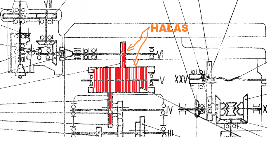

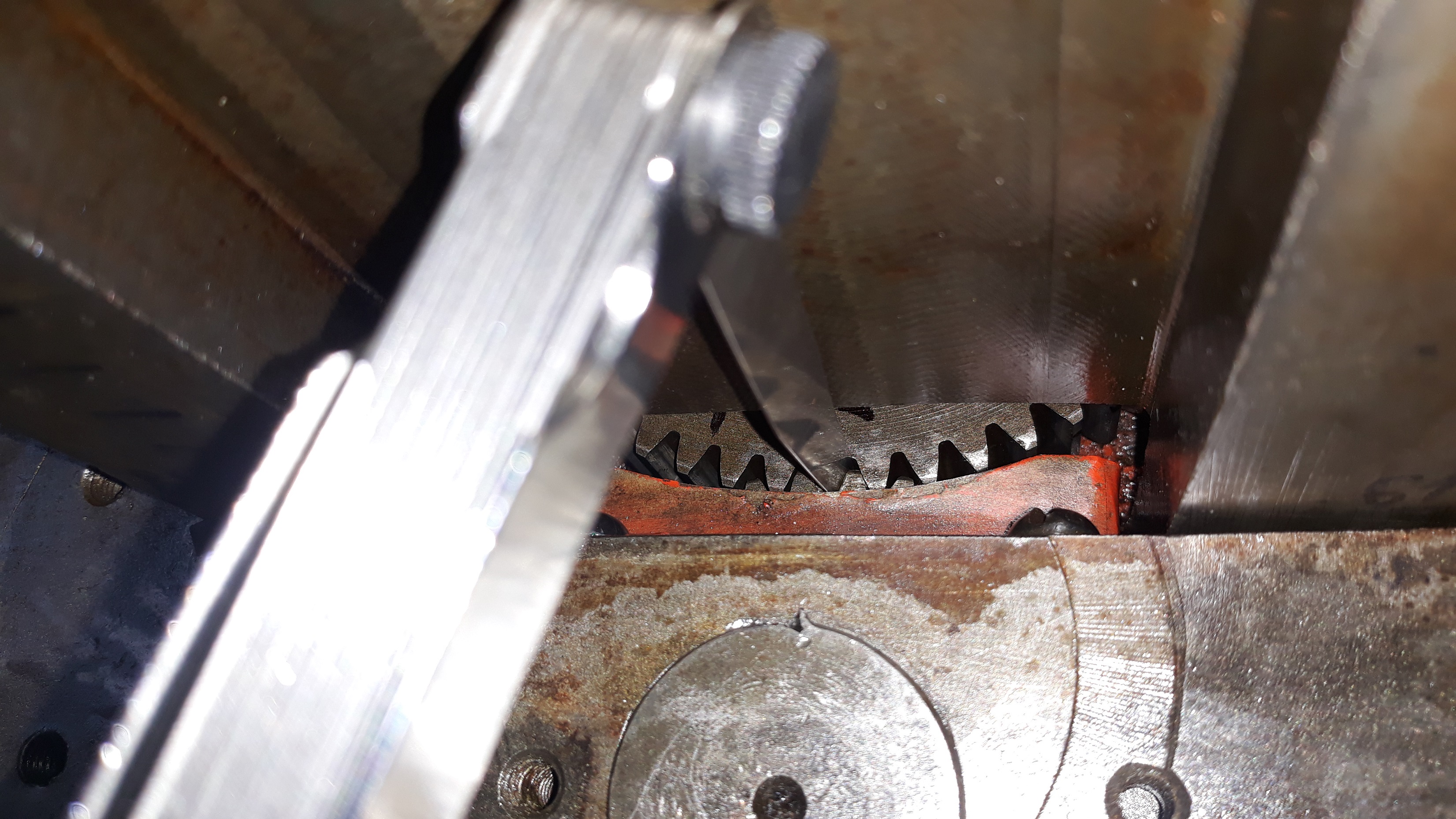

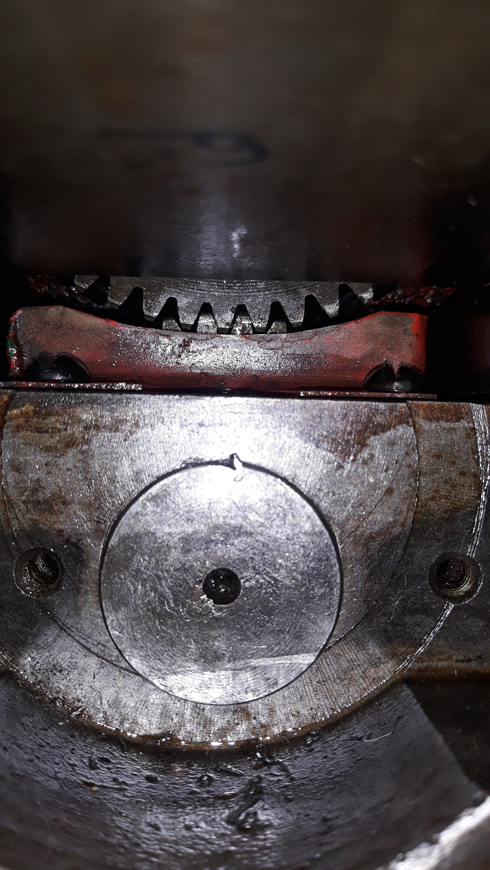

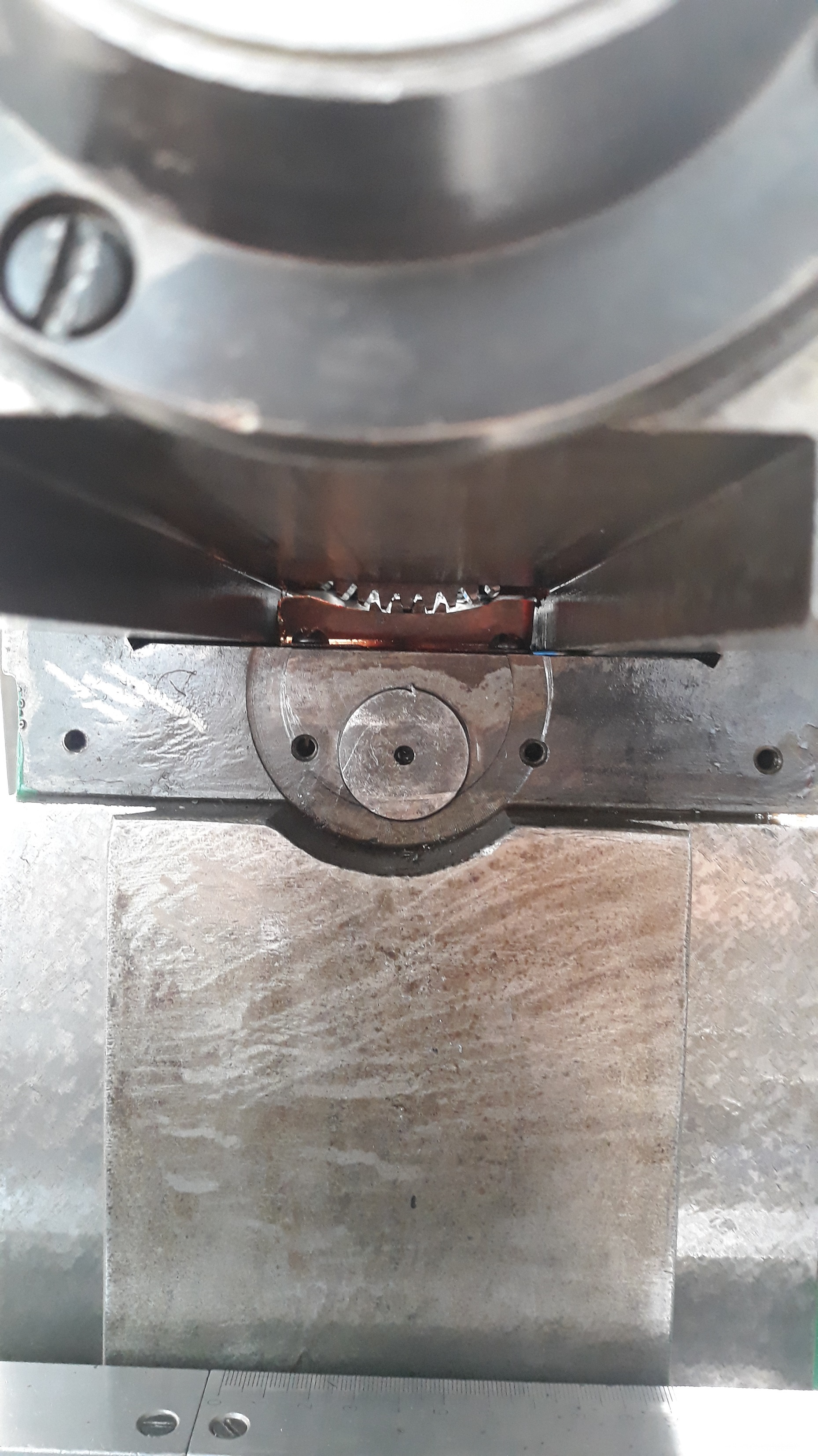

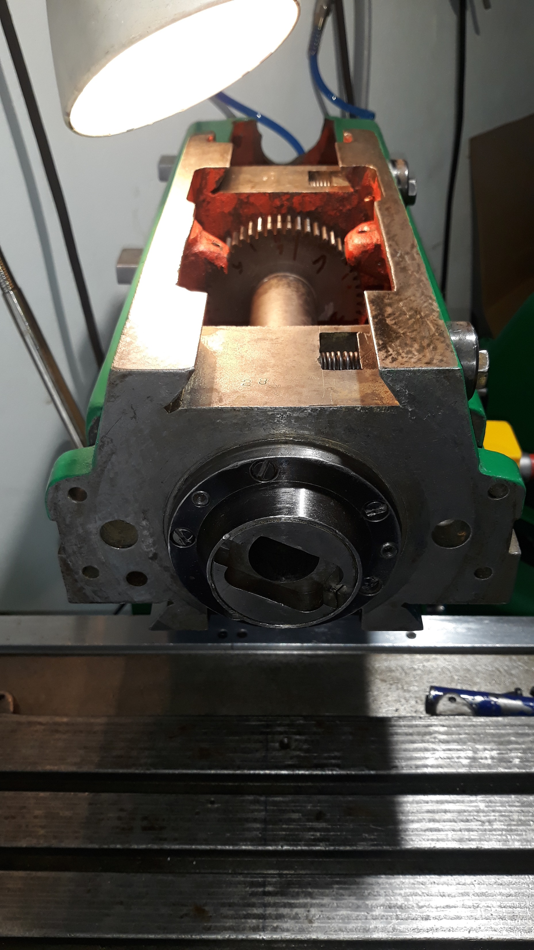

Problem dotyczy hałasu z zębatek przeniesienia napędu na wrzeciono we frezarce 675P. Problem hałasu jest spowodowany zbyt dużym luzem miedzyzębowym pomiędzy zębatkami wrzeciono-szeroka zębatka poniżej.Jak widać na zdjęciu szczelinomierz 0.45mm wchodzi między zęby.Jedyny sposób na ten problem widzę przerobienie osi podłużnej zębatki na mimośród i regulację luzu,lecz pod nią jest zębatka z przekładni i możliwe że po prostu przeniosę problem niżej.Co do zużycia-długa zębatka na początku i końcu nie była używana z racji konstrukcji frezarki,lecz luz jest taki sam jak i w miejscach "pracujących.Dzięki temu wiem że nie jest zużyta. Gorzej wygląda zębatka wrzeciona,lecz nie realne jest by była aż tak wyrypana.
Jak by ktoś miał jakiś pomysł,chętnie posłucham :).

Przybliżając osie nie wygubisz luzu, trzeba wymienić koło, albo najlepiej oba.
