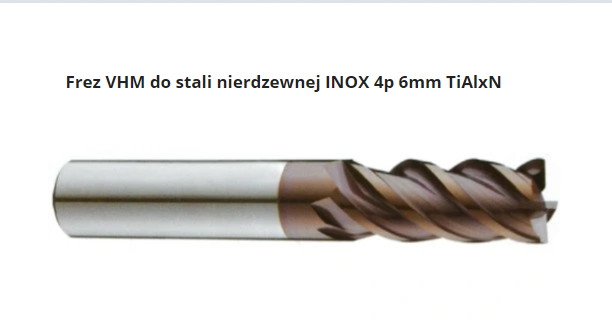

Witam, chciałem zapytać czy taki frez nadaje się do planowania ?

Jak Ci się nie spieszy, albo masz małą powierzchnię do splanowania.

tak mam powierzchnie do splanowania, dzięki!

Moze niech sie wypowiedza jeszcze inni ale chyba do planowania warto wziac frez z minimalnym promieniem.

Praktycznie każdym frezem można planować. Pytanie tylko czy to się opłaca i jak długo wytrzyma frez.
