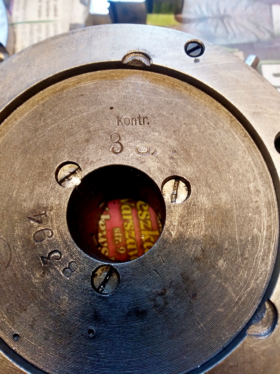

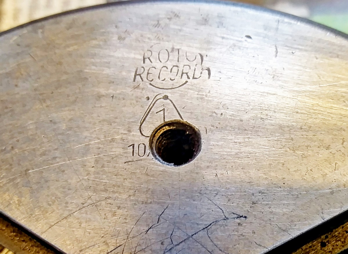

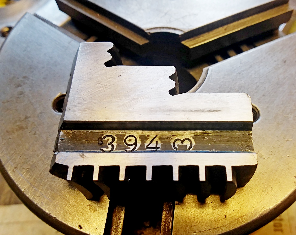

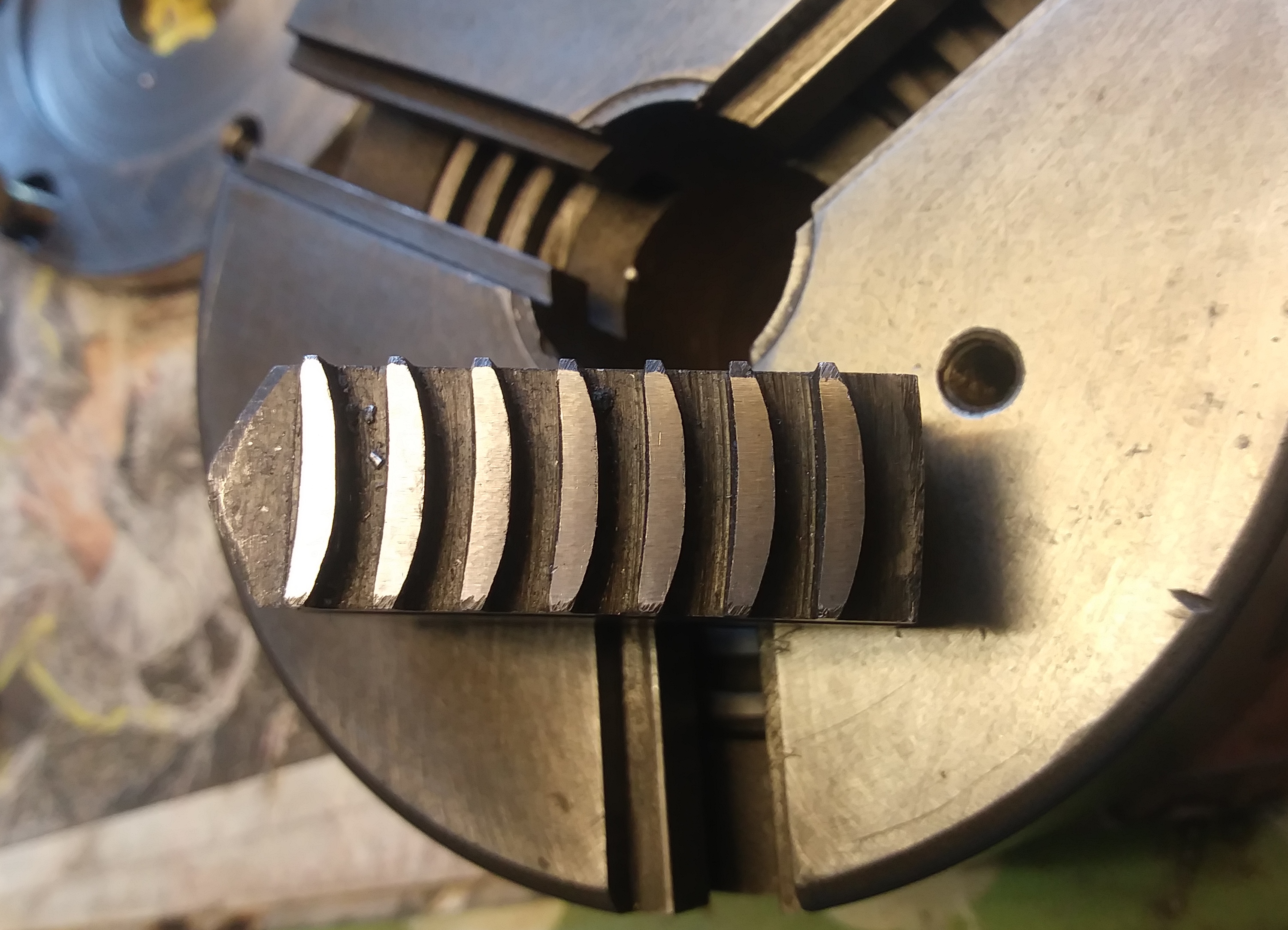

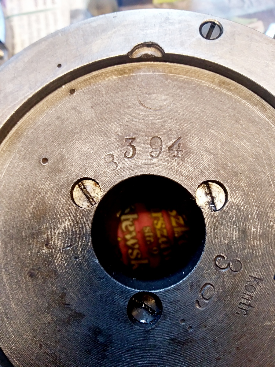

Poszukuję szczęki zewnętrzne do uchwytu tokarskiego ⌀ 110 mm.
poniżej wszystkie możliwe dane o tym uchwycie. Na zdjęciach szczęki wewnętrzne.
Obrazek Obrazek
Obrazek Obrazek
Obrazek Obrazek

Podaj jeszcze skok ząbków i odległość od rowka do końca ząbków.

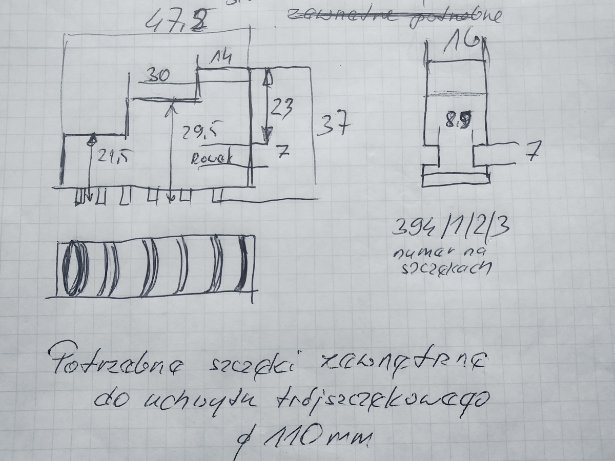

Uzupełniam pomiary szczęki. Taki nieporadny szkic od ręki. :(

Szukaj na aukcjach i pytaj o wymiary, bo z reguły ktoś kto sprzedaje , to nie wie, że ten sam uchwyt na przestrzeni lat był produkowany z różnymi szczękami.
Jest pewna szansa, że jak trafisz na uchwyt PUTm-100 produkowany dawno temu przez ZM Tarnów, lub szczęki do niego, to w pewnym zakresie średnic będziesz mógł używać tych szczęk w swoim uchwycie. Jeden wymiar może być tylko do korekty, tj. wysokość ząbków (od rowka do końca ząbków jest 7mm). Reszta istotnych wymiarów jest taka sama, tj. skok 5,5, szerokość 16, rowek 7. Oczywiście szczęka nieco krótsza - 41 mm.
