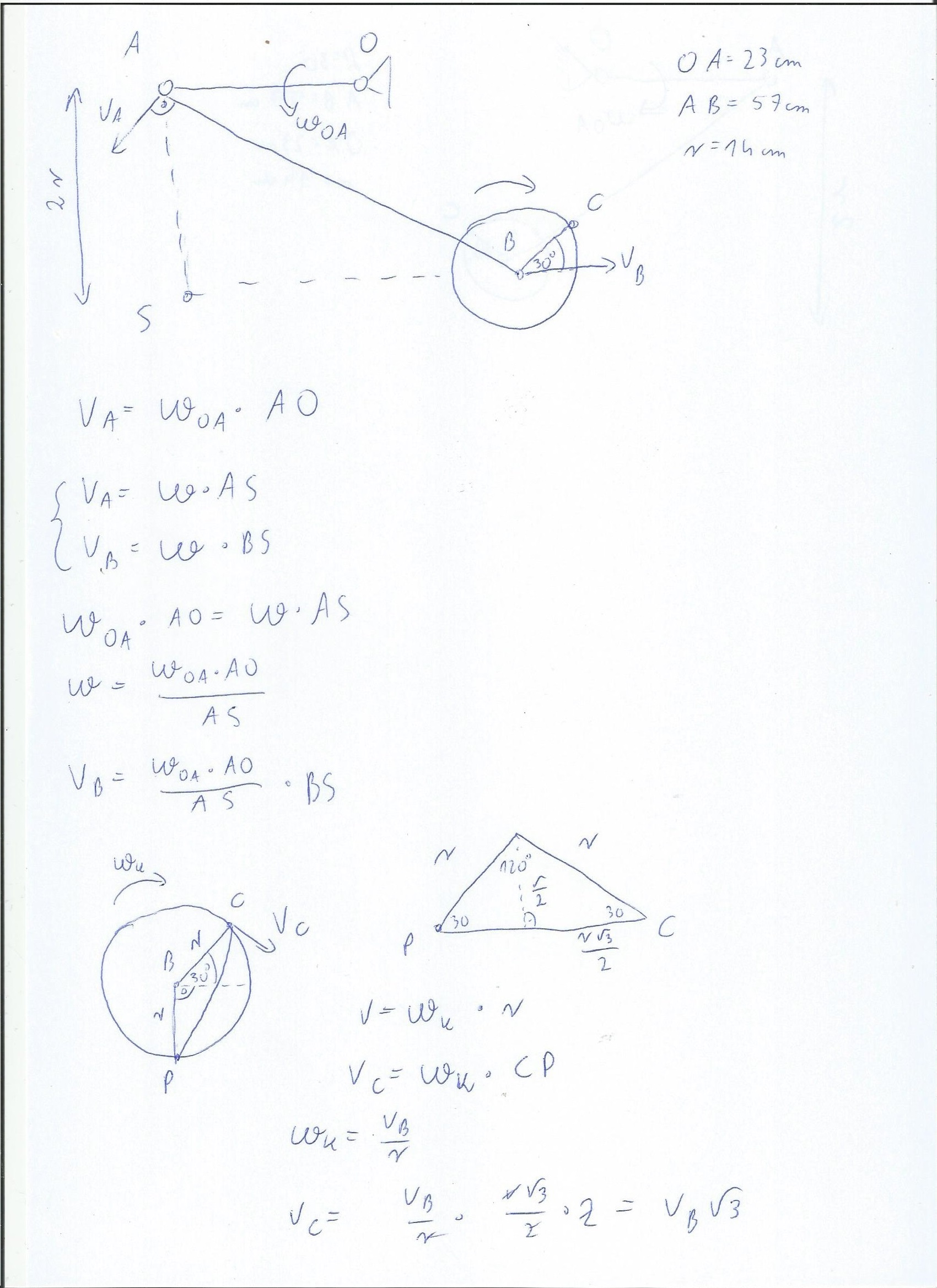

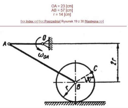

Witam wszystkich,
Mam do zrobienia zadanie z kinematyki a dokładniej chodzi o korbę która porusza układem z prędkością kątową omega. Celem zadania jest wyznaczenie prędkości w punktach A, B oraz C. Czy jest ktoś w stanie wskazać błąd w moim rozwiązaniu, być może jakaś gafa a wynik się nie zgadza.
Z góry dziękuje.

Nie widać dokładnie twojego rozwiązania, ale nie wdając się specjalnie w rachunki widzę to tak:
Prędkość w punkcie A to obwodowa prędkość w ruchu po okręgu o środku O i promieniu AO czyli AO x omega OA
Prędkość w punkcie B to pozioma składowa prędkości w punkcie A czyli VA sin (alfa) gdzie alfa = omega OA x czas
Prędkość w punkcie C to wypadkowa dwóch prędkości, prędkości poziomej VA sin (alfa) oraz obwodowej w ruchu obrotowym wokół środka B: VC= VA sin(alfa) / BC.

Błędnie wyznaczyłeś chwilowy środek obrotu. Proste, których przecięcie wyznacza chwilowy środek obrotu powinny być prostopadłe do wektorów prędkości w punkcie A i w punkcie B. Wektor prędkości punktu A powinien być prostopadły do korby OA.

A gdzie odpowiedź, jakie są prędkości VA, VB i VC? Co wynika z tego wywodu?
