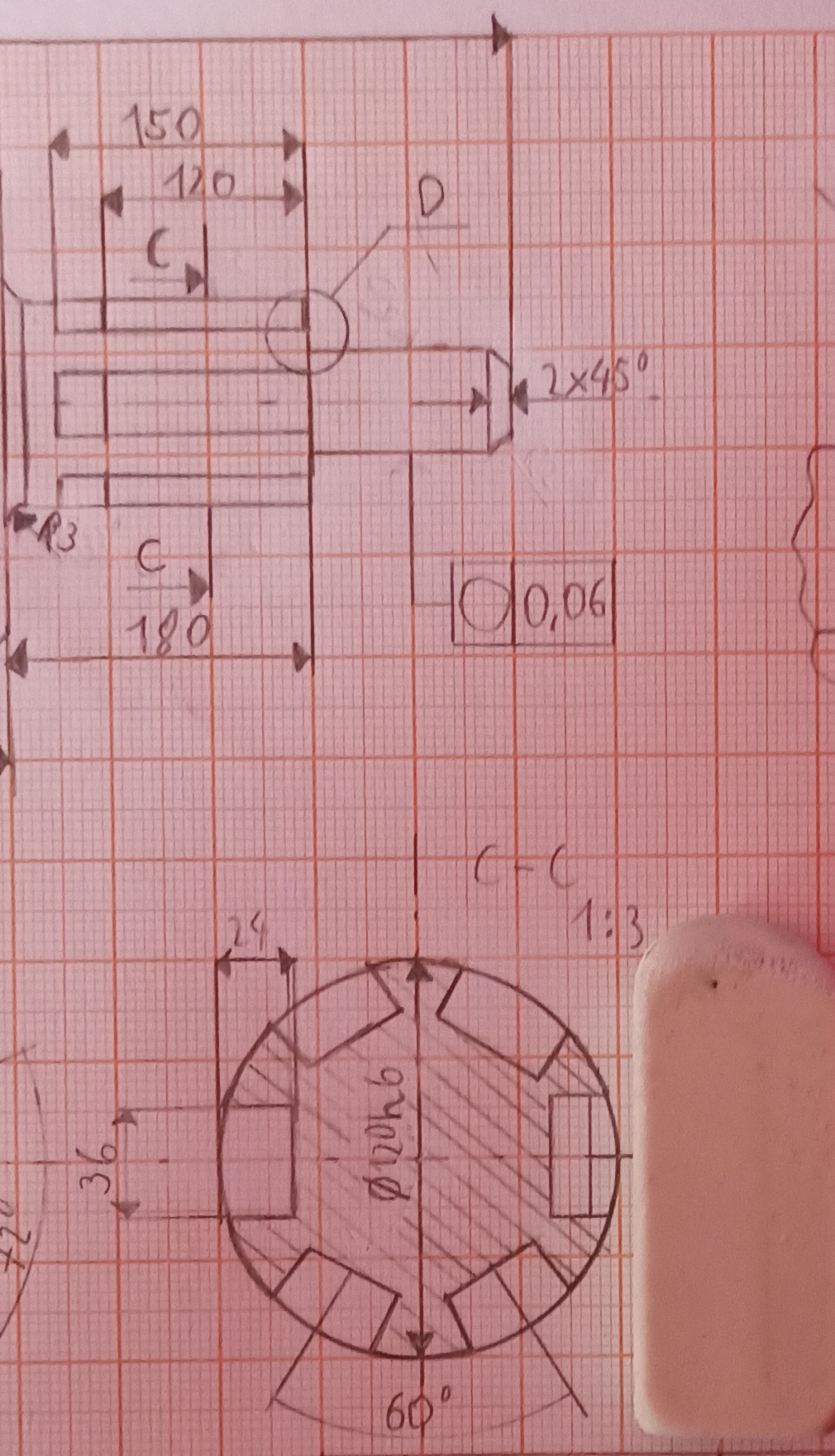

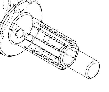

Dzień dobry, dostałem zadanie wykonania rysunku technicznego wału. Prowadzący odesłał wykonany rysunek i skierował mnie do literatury, aby doczytać o konstrukcji wielowypustu. Po przejrzeniu "Rysunku technicznego maszynowego" i "Rysunku technicznego dla mechaników" Pojawiło się tylko więcej pytań. Wśród połączeń wielowypustowych, które przejrzałem nie znalazłem nic podobnego do tego co sam wykonałem. Stąd też, zwracam się o pomoc do bardziej doświadczonych ode mnie. Dołączam podany model (niestety widoku z lepszej perspektywy nie posiadam) i tego co sam wykonałem. Proszę zignorować na ten moment wymiarowanie, znam popełnione błędy i będę je później poprawiał.

zaglądnij i porównaj z włąsnym rysunkiem
waly-profilowe-wielowypustowe-wg-iso-14.rar

tristar0 pisze:zaglądnij i porównaj z włąsnym rysunkiem
Czyli mam rozumieć, że wielowypust musi być równoległy (przynajmniej w tym przypadku) i użyta konstrukcja jest tylko i wyłącznie moją błędną interpretacją?

Peter_Cock pisze:wyłącznie moją błędną interpretacj
dokładnie tak

Post napisał: Peter_Cock » 04 cze 2021, 18:29
W takim razie wszystko już rozumiem, dziękuję pięknie za pomoc i biorę się za poprawki.

Poza tym połaczenia wielowypustowe sa znormalizowane więc średnica zewnętrzna jak i średnica wewnętrzna wielowypustu jest określona tak jak podziałka zobacz na str. 3 pdf .
