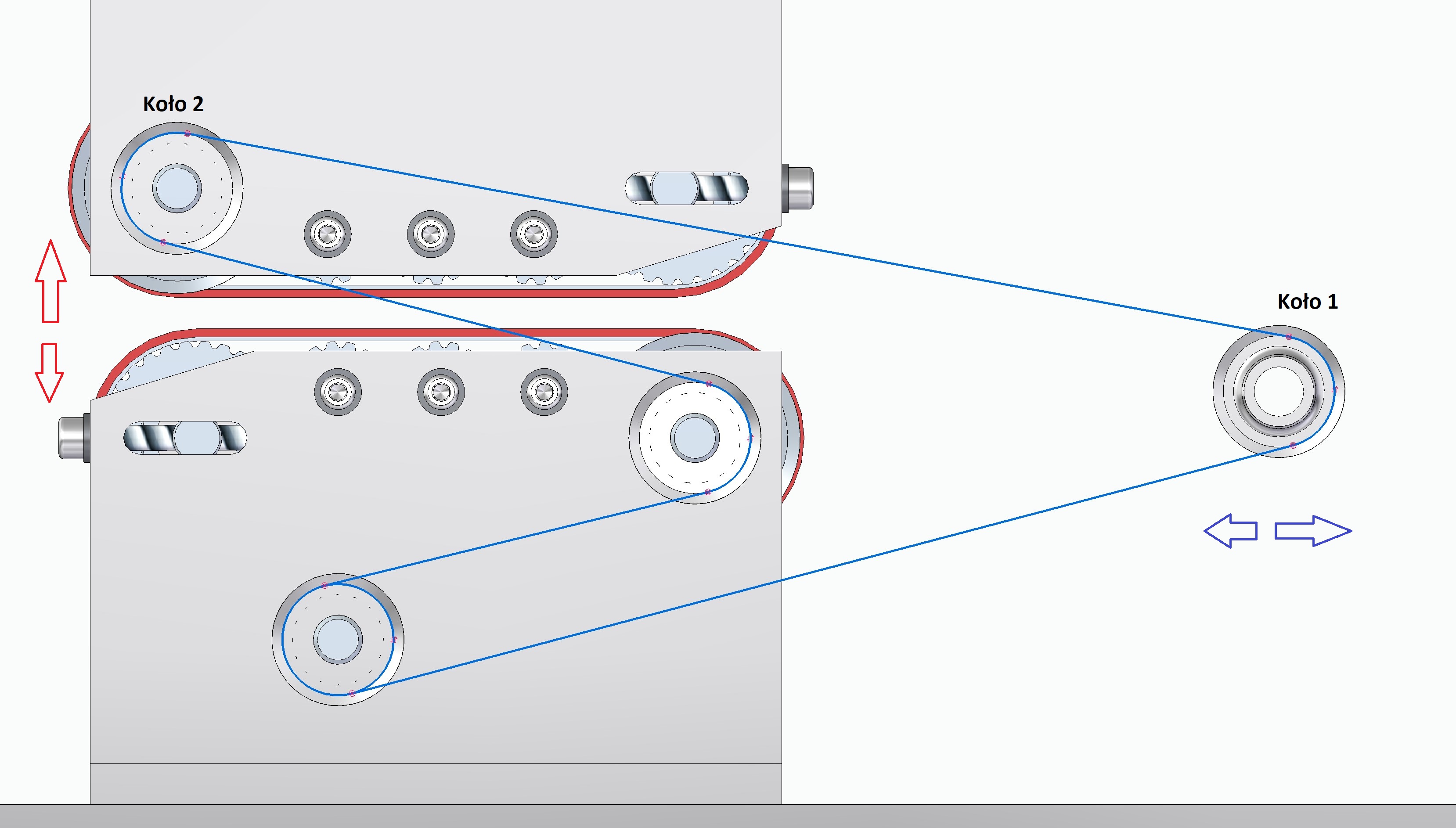

Witam tak jak zademonstrowałem na wizualizacji powyżej projektuje przekładnie z paskiem zębatym. Chciałbym się poradzić czy ktoś może już coś takiego budował i może upewnić mnie że moje założenia są dobre :). O co chodzi na kole 1 będzie zamontowany silnik, dodatkowo koło 2 będzie maiło możliwość poruszania się w prawo i w lewo zgodnie z niebieskimi strzałkami (będzie to na jakimś łożysku liniowym). Cały układ będzie czymś na zasadzie podajnika, czyli dwa pasy leżące na przeciw siebie (te czerwone) będą się schodzić, zgodnie z czerwonymi strzałkami i przesuwać coś, co się znajdzie pomiędzy nimi. Niebieska linia demonstruje sposób poprowadzenia pasa który będzie napędzał rolki z pasami czerwonymi. Wskutek tego ruchu góra dół (zgodnie z strzałkami czerwonymi) pas (linia niebieska) będzie się skracał i wydłużał. Oczywiście koło 1 będzie na jakiś sprężynach żeby cały czas naprężać pasek oraz podawać się skracaniu i wzdłużaniu pasa.
Pytanie: Czy jest szansa że to zadziała czy lepiej użyć dwóch silników do napędzania osobno góry i osobno dołu ???

Zadziała bez problemu. Jedynie potrzebujesz paska dwustronnie zębatego. No i ja zamiast silnik dawać na ruchomym wózku dał po prostu napinacz na dźwigni ze sprężyną.
