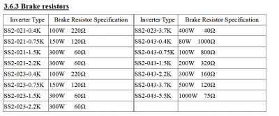

Czy ktoś może mi pomóc w znalezieniu przyczyny pojawiającego się błędu w tokarce CNC z falownikiem shihlin ss2
Po około 6 do 30 minutach pracy pojawia się błąd na falowniku jak wyżej, zawsze podczas zatrzymywania wrzeciona.
Znalazłem tylko informację o tym błędzie "Przepięcie między zaciskiem P a zaciskiem N falownik"
Dodatkowo nadmienię że maszyna bardzo długo rozpędza się do swoich max obrotów i bardzo anemicznie hamuje i jeszcze ten błąd
trzeba resetować falownik o można znowu pracować dalej przez kilka minut.
Czy ktoś spotkał się z takim problemem?
Kable (dokręcenie) sprawdzone z wyjątkiem tych na silniku ( brak dostępu) trzeba by rozkręcić agregat a jest na gwarancji.
Serwis też się zastanawia i to było by tyle z nich pożytku.

Z opisu falownika wynika, że są to zaciski do ich fabrycznego "modułu hamowania" (który to pewnie jest jakimś bardziej rozbudowanym rezystorem hamowania, bo widzę w dtr, że ma też jakieś osobne podłączenia dla rezystora)- Serwis próbował wymienić falownik? Może obwód DC jest walnięty w Twoim egzemplarzu?

Może styki nie kontaktują, rezystor się upalił lub go nie ma? Stąd powolne hamowanie i przepięcie.

Rezystor chyba nawet na zdjęciu widać na górze.
Ustawienia "fabryczne", nie grzebane? Wcześniej zakładam działało?

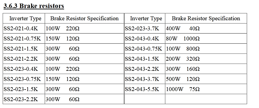

Otworzyłem na szybko manuala od tego falownika. Błąd OV3 to błąd "Over-voltage during deceleration" Czyli zbyt wysokie napięcie przy hamowaniu. Tu masz szybki screenshot co należy sprawdzić w razie wystąpienia tego błędu:

1. Jeśli i tak wolno przyspiesza hamuje, no to bardziej nie ma co zwalniać. Chyba, że faktycznie duża bezwładność, a mały silnik, to może mieć to sens. Jakie nastawy masz (bodajże P7 i P8)
2. Rezystor dobrze podpięty, nie luźny, między P i PR? Wartość rezystancji się zgadza z tabelką?
3. Jakie masz nastawy w P30 i P70?

P7 - 3.00
P8 -3.00
P30 -0
P70 -0
Silnik to 3.5KW
Dodane 1 godzina 5 minuty 47 sekundy:
opór rezystora 150 omów
