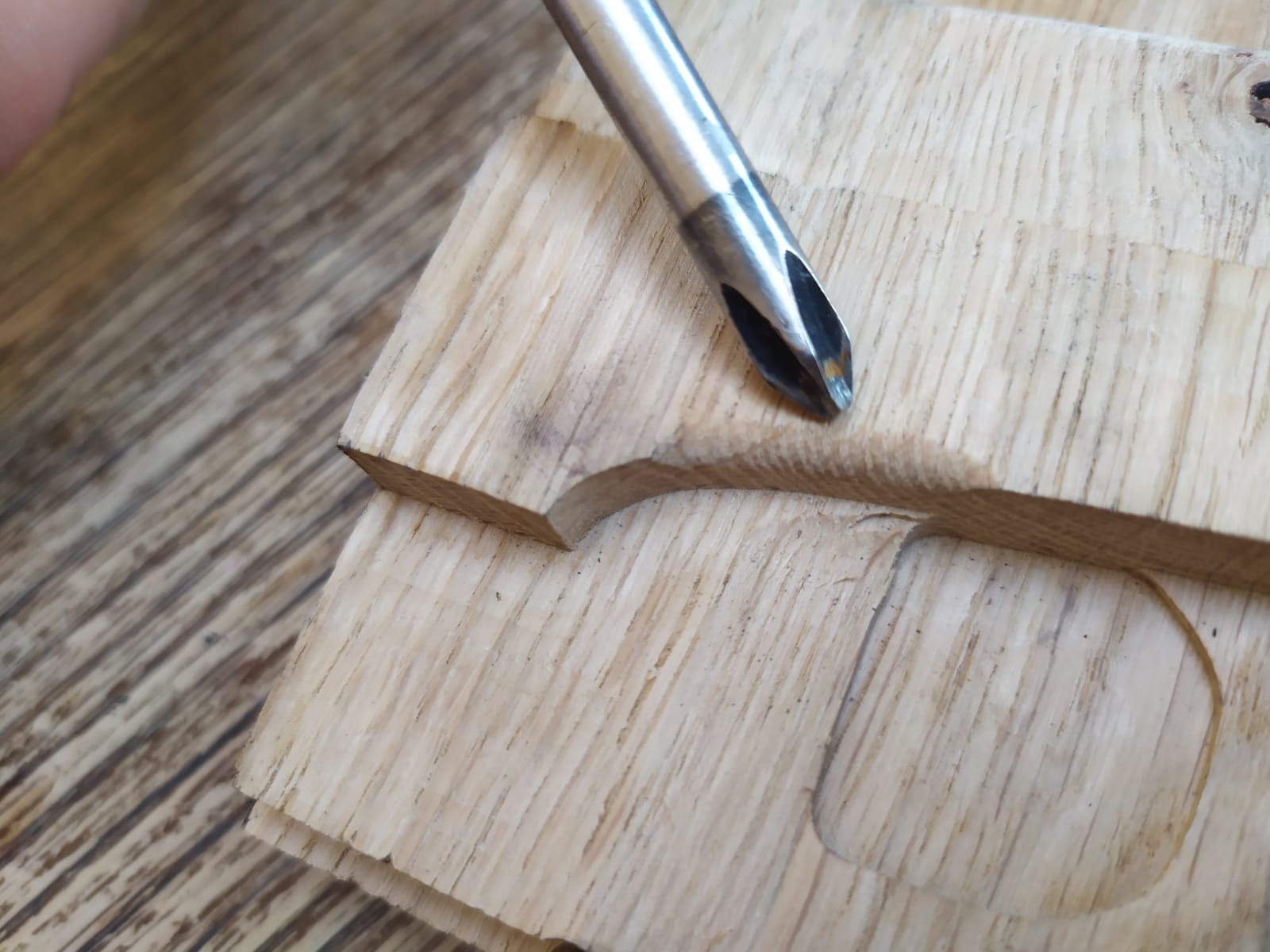

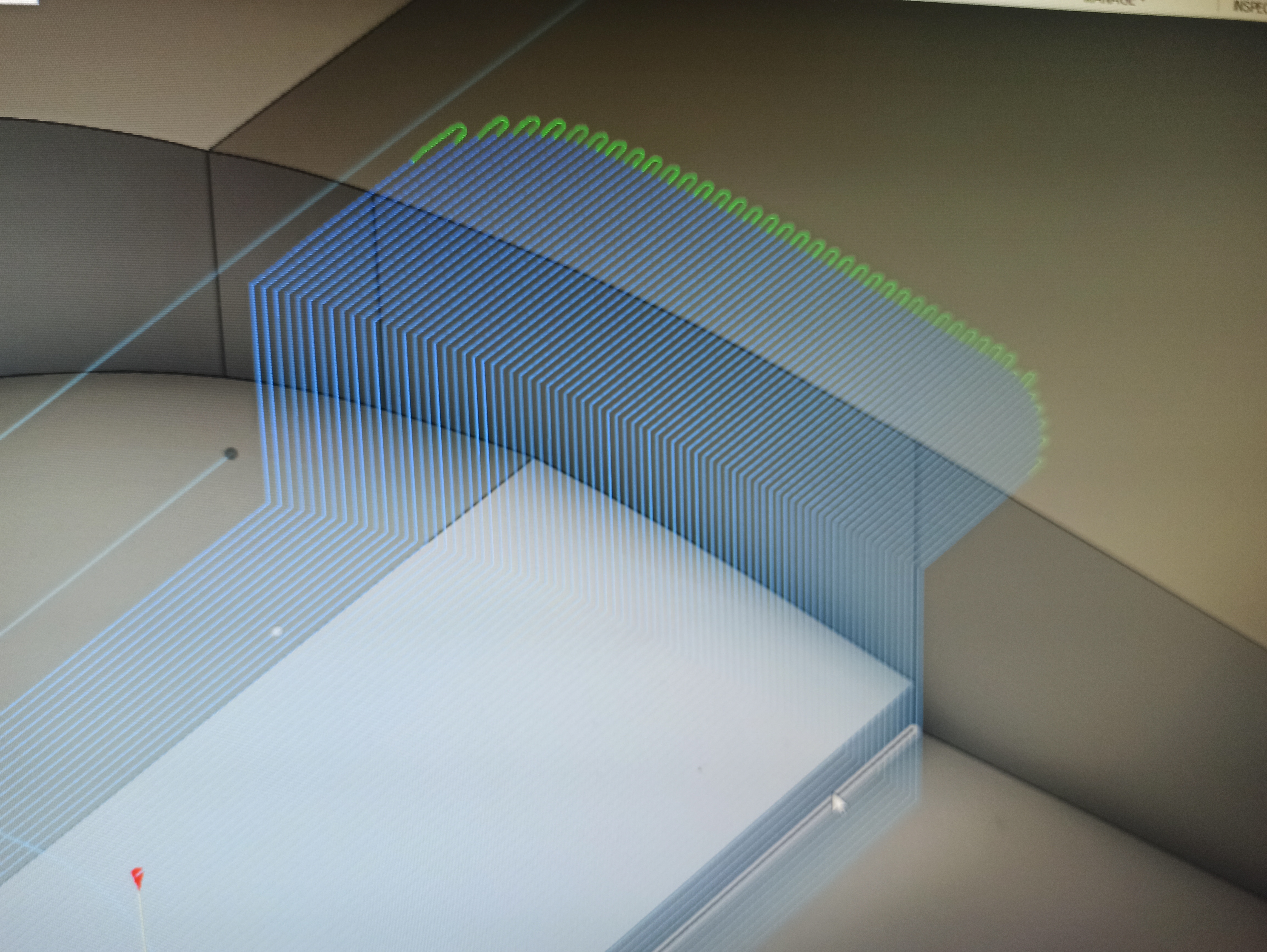

Mam problem z linuxemCNC, nie potrafię sam znaleźć rozwiązania, a mianowicie frezarka pracująca pod linuxem cnc zaobla mi krawędzie, tzn tak w skrócie jeżeli z kodu wynika że oś z ma jechać na wysokość 10, a następna linia to polecenie że ruchu dla osi y, to ruch dla osi y zaczyna się przed zakończeniem ruchu na osi z. Nie potrafię znaleźć rozwiązania, a myślę że dla bardzie j doświadczonych użytkowników nie będzie to problemem. Z góry dziękuję za pomoc

To jest fragment kodu:
N1260 Y31.996 Z-15.261
N1265 Z-8.
N1270 Y37.824
N1275 Y37.892 Z-7.992
N1280 Y37.957 Z-7.969
N1285 Y38.021 Z-7.947
N1290 Y38.089 Z-7.939
N1295 Y38.137
N1300 X37.93 Y38.176
N1305 X37.909 Y38.208
N1310 X37.876 Y38.23
N1315 X37.838 Y38.237
N1320 X37.8 Y38.23
N1325 X37.767 Y38.208
N1330 X37.746 Y38.176
N1335 X37.738 Y38.137
N1340 Y38.069 Z-7.947
N1345 Y38.005 Z-7.969
N1350 Y37.941 Z-7.992
N1355 Y37.873 Z-8.
N1360 Y31.979
N1365 Z-15.221
N1370 Y2.618 Z-15.224
N1375 Y2. Z-15.253
N1380 Y1.441 Z-15.306
N1385 Y0.97 Z-15.376
N1390 Y0.602 Z-15.456
N1395 Y0.334 Z-15.539
N1400 Y0.158 Z-15.62
N1405 Y0.056 Z-15.692
N1410 Y0.049 Z-15.698
N1415 G2 Y-0.265 Z-15.398 J-0.015 K0.3
N1420 G1 Z-15.397
N1425 X37.73 Y-0.266 Z-15.358
N1430 X37.709 Y-0.268 Z-15.326
W załączeniu zdjęcia ze ścieżką z Fusiona oraz efekt końowy

Post napisał: senio » 14 maja 2021, 08:52
Dodaj na początku kodu G61

Post napisał: tuxcnc » 14 maja 2021, 19:17
senio pisze: ↑
14 maja 2021, 08:52
Lepiej dać G64 P0.01 albo coś w tym stylu, wtedy praktycznie nie traci się na dokładności a program wykonuje się dużo szybciej i nie szarpie osiami.

Post napisał: senio » 14 maja 2021, 21:22
tuxcnc pisze: ↑
14 maja 2021, 19:17
Rozwiązań jest kilka. Jak by poczytał i zrozumiał do czego służą g-kody pytania by nie było. W tej sklejce G61 to już mercedes wykonania tej rzeźby.
