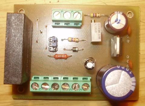

Jak w temacie ,wykorzystując znalezione w używanych (złomowanych) kserach (głównie Konica) układy zrobiłem prosty sterownik unipolarny może być używany po pierwszych maszynek edukacyjnych . Ponieważ prąd jest do 1.8A może być wykorzystany nawet do większych silników (0.1-0.6Nm) . Do pobrania schemat, płytka do termotransferu,układ części.
Sterownik wymaga ustawienia w Machu , Motor tuning - Step Pulse =10 i Dir Pulse=10, jest to minimalny czas trwania impulsu. Układy nie posiadają wejścia Enable.
