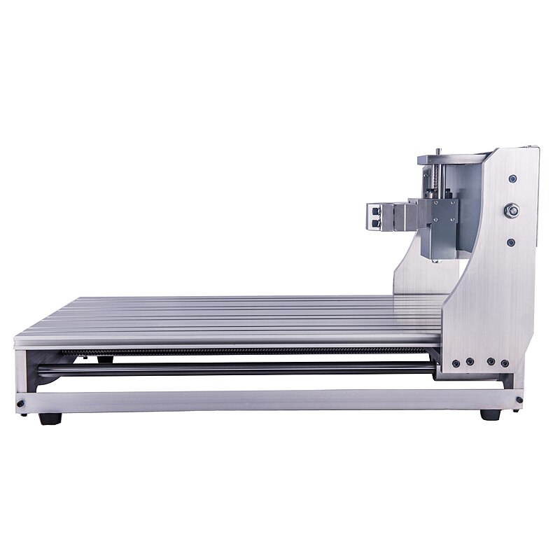

Witam mam zamiar zbudować mini Frezarkę Bramową głównie do aluminium.
Jakie:
Silniki, Sterowniki, Wrzeciono, Zasilacz, Średnice- Wałków, Śrub Trapezowych.
Jaki będzie najlepszy moduł główny Arduino.
Projekt ma mieć podobny stelaż jak na załączonym obrazku ze stali węglowej.
Zależy mi żeby frezarka była w miarę budżetowa.
Projekt będę robił w Fusion 360, Posiadam Drukarkę 3D, również mam dostęp do Konwencjonalnej Frezarki, tokarki, jak i również Gilotyny i Lasera.
W koszt nie wliczam wałków i blachy.
Jeżeli macie jakąś radę co warto zrobić a czego nie śmiało piszcie.
!!!NIE CHCĘ POSTÓW W STYLU MOŻESZ KUPIĆ FREZARKĘ GOTOWĄ BADŹ NIE WARTO ROBIĘ TO DLA FANU I HOBBYSTYCZNIE!!!

Przede wszystkim: nawet do mini frezarki żadnych wałków wiszących, jak na powyższym obrazku. Jak ma być budżetowo, to minimum wałki podparte 16mm. Po drugie: podpory wałków same z siebie nie usztywniają (a jeśli już, to minimalnie), więc muszą być na całej długości przykręcone do odpowiednio sztywnej konstrukcji. Do tego śruby kulowe 1605. Na aliexpres można kupić od razu całe zestawy prowadnic i śrub z wysyłką z któregoś z krajów europejskich. Wychodzi szybko i tanio.

To po 1 co napisał kolega wyżej , do tego jeszcze nie wałki podparte (bo to się nadaje jedynie jako prowadnica do szafy z ubraniami do drzwi ,przez zbyt duże luzy i niską nośność) tylko min prowadnice liniowe .
oś Z 10cm ? Ciekawe jak zmieścisz imadło do alu + frez potem ? wiec przemyśl wysokość tej osi .

Nie, nie, nie. Żadnych wałków wiszących. Wałki podparte co najwyżej pod stolik, ale to gdyby brama była sztywna. Tutaj tylko szyny i wózki, wystarczy 15 mm.

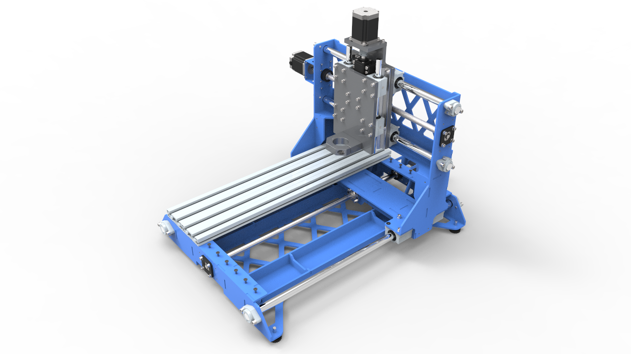

Tu gotowy projekt tej wyżej

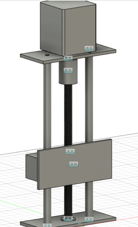

TOP67 no chciałem dać w Osi-Z T8 a w Osi-Y T16 a nad X myślałem nad T12
Dodane 1 minuta 49 sekundy:
Jakoś ładnie idzie myślę że takie coś by mnie zadowoliło, poza tym co jest w tym strasznego ? przecież wałki mają tylko prowadzić a nie będą jakoś mocno obciążane

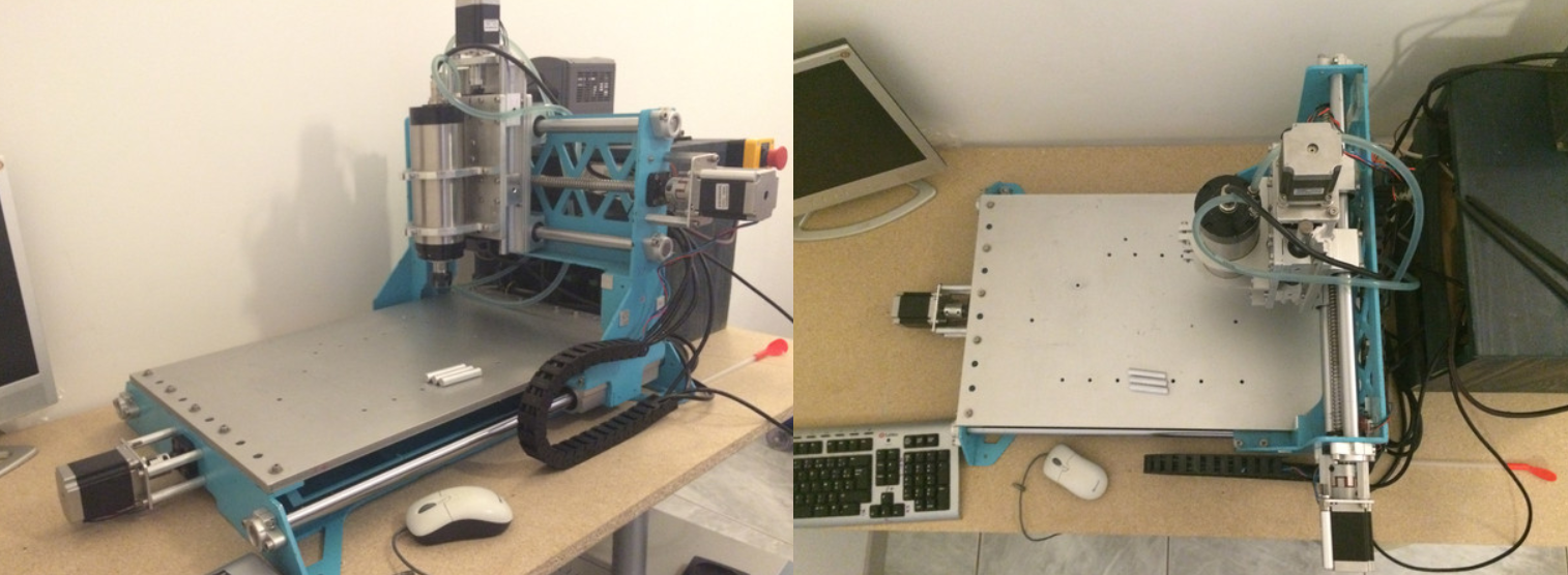

Przeczytaj ten wątek mala-cnc-drewno-alu-i-mosiadz-t110859.html
Pod koniec są zdjęcia mojej maszyny, która powstała na bazie CNC3018. Stopniowo podmieniałem elementy i dzisiaj z oryginału nie ma już nic. Za chwilę wrzucę tam nowsze zdjęcia.
Jestem niedowiarkiem (w końcu imię zobowiązuje), więc musiałem sam wszystko pomacać. Wałki wiszące, podparte i szyny. Nawet te miniaturowe MGN15H biją na głowę wszelkie wałki. Ale wymagają bardzo dokładnego montażu. Wystarczy 0,1 mm krzywizny i się zakleszczą. Wałki po prostu się ugną.
Dodane 2 minuty 31 sekundy:
Sztywność. Jeśli wrzeciona da się ugiąć na 0,1 mm względem stolika, to zapomnij o szybkiej obróbce aluminium.

No to może po prostu edytuję ten projekt i wstawię w Osi-Y wałki podparte?
mogę wstępnie zrobić na wałkach bo mam za darmo a potem jak budżet pozwoli wymienić na podparte?
