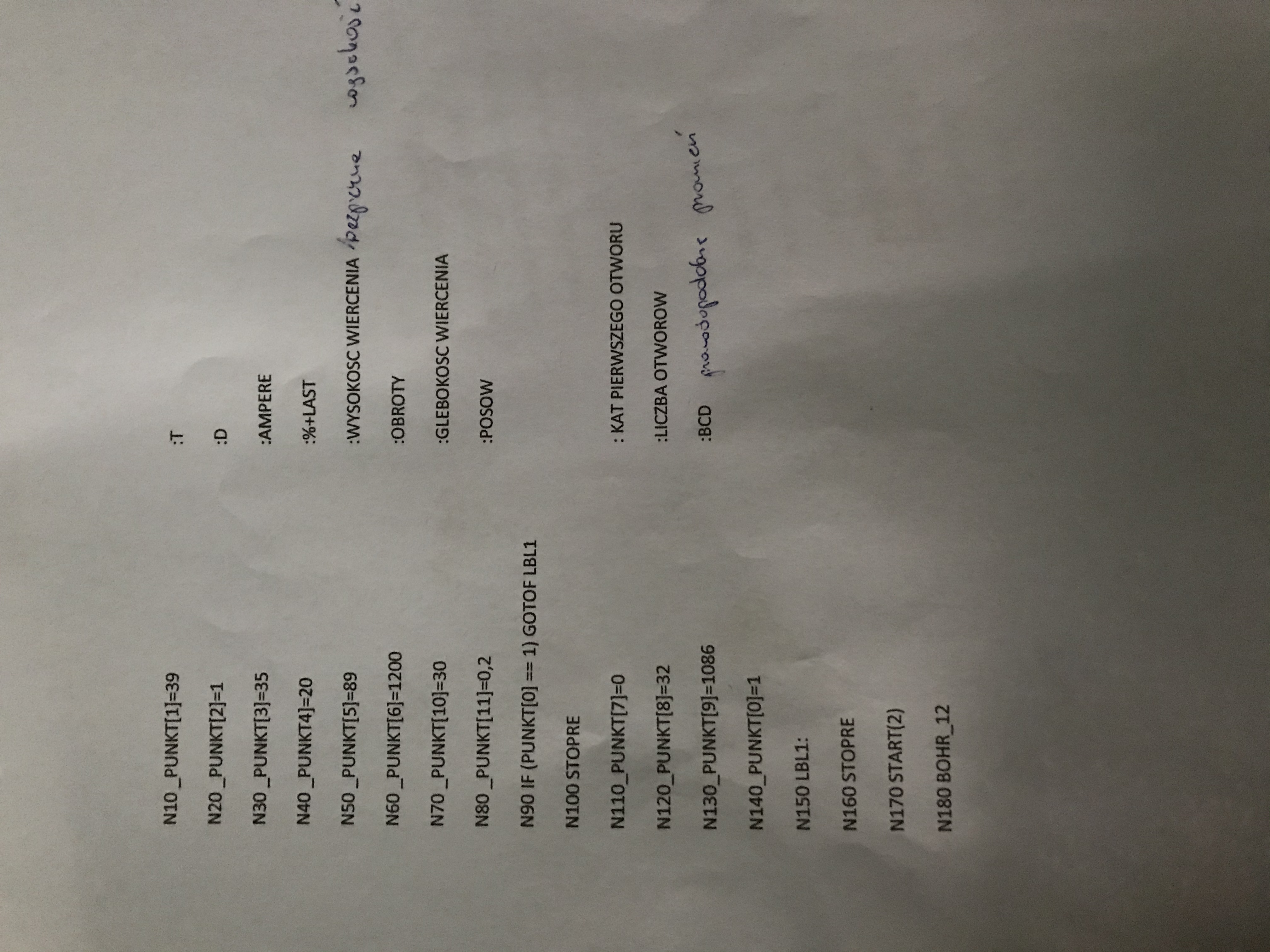

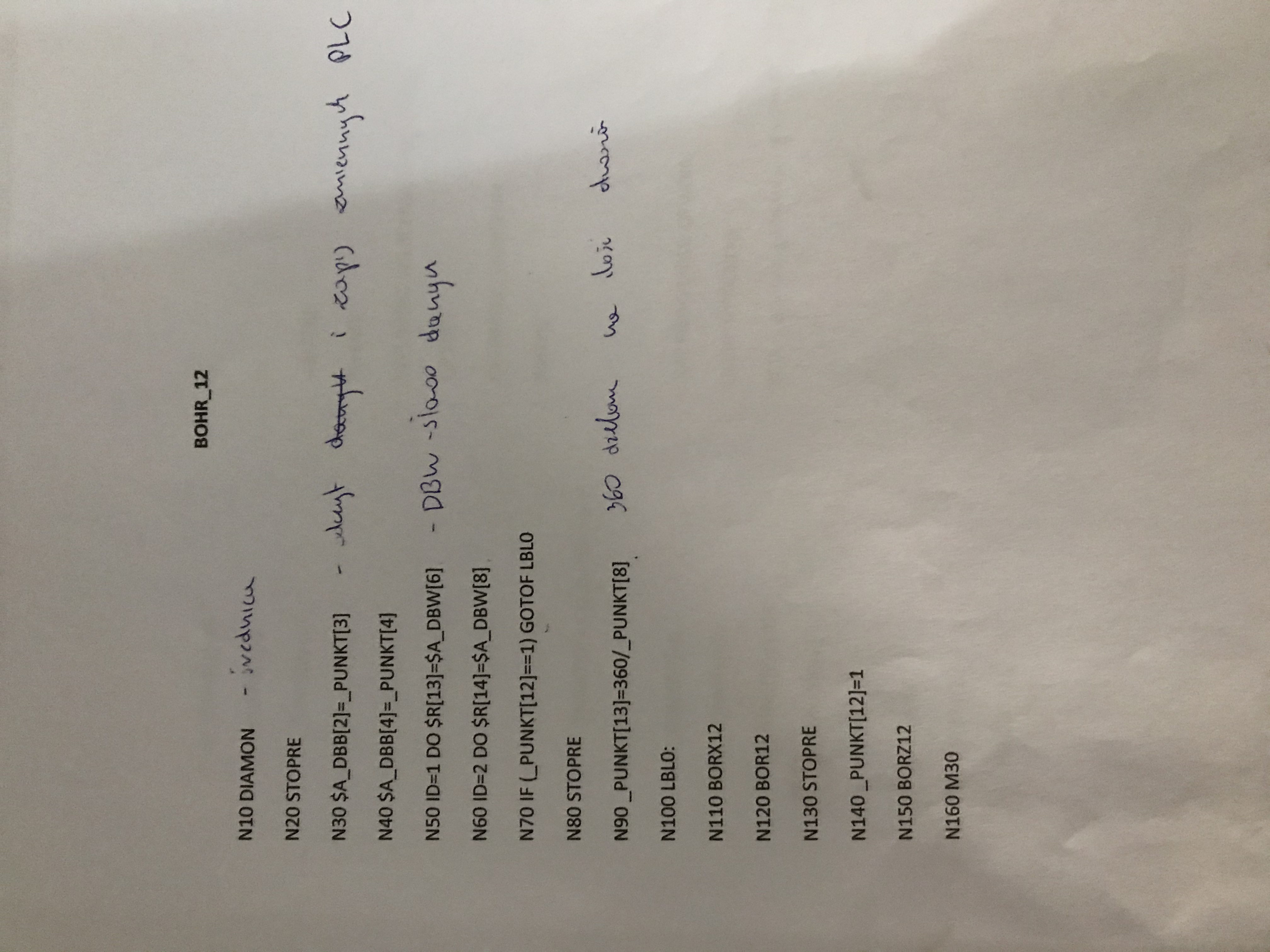

Witam mam przyjemność wdrożyć do firmy wiertarkę 2 wrzecionową z oprogramowaniem sinumerik 840d. Problem polega na tym iż posiada ta maszyna cykle wiercenia ale wychodzi na to ze nie działają funkcje jak koło otworów. Trochę łopatologia wpisywanie wszystkich współrzędnych po kolei. Widzę że pozostały programy po poprzedniej firmie i szczerze powiedziawszy nie spotkałem się z kilkoma funkcjami. Jest np cos takiego:
_PUNKT[3]=35 ;AMPERE
_PUNKT[4]=20 ; %+LAST
i w jednym z podprogramów :
N30 $A_DBB[2]=_PUNKT[3]
N40 $A_DBB[4]=_PUNKT[4]
N50 ID=1 DO $R[13]=$A_DBW[6]
N60 ID=2 DO $R[14]=$A_DBW[8]
Czy mógłby mi ktoś wytłumaczyć o co w tym chodzi?

_PUNKT[3]=35 ;AMPERE - zmienna wprowadzona przez uzytkownika ( ampery? Ustalenie siły nacisku wiertła? Docisku materiału? )
_PUNKT[4]=20 ; %+LAST - zmienna użytkownika
N30 $A_DBB[2]=_PUNKT[3] - przekazanie wartości zmiennej użytkownika do PLC
N40 $A_DBB[4]=_PUNKT[4] - przekazanie wartości zmiennej użytkownika do PLC
N50 ID=1 DO $R[13]=$A_DBW[6] - wczytanie zawartości słowa z PLC do parametru R13
N60 ID=2 DO $R[14]=$A_DBW[8]- wczytanie zawartości słowa z PLC do parametru R14
Bez możliwości podglądnięcia projektu PLC może być ciężko dowiedzieć się jakie dane są zawarte w bajtach użytkownika w PLC.
No ale możesz zobaczyć co dalej się dzieje z R13 i R14. Być może to jest

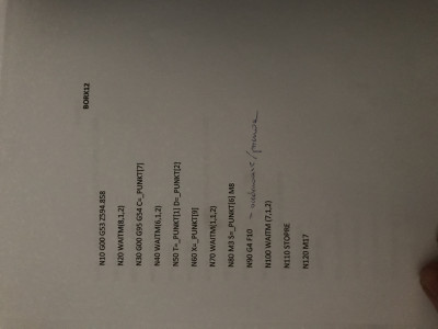

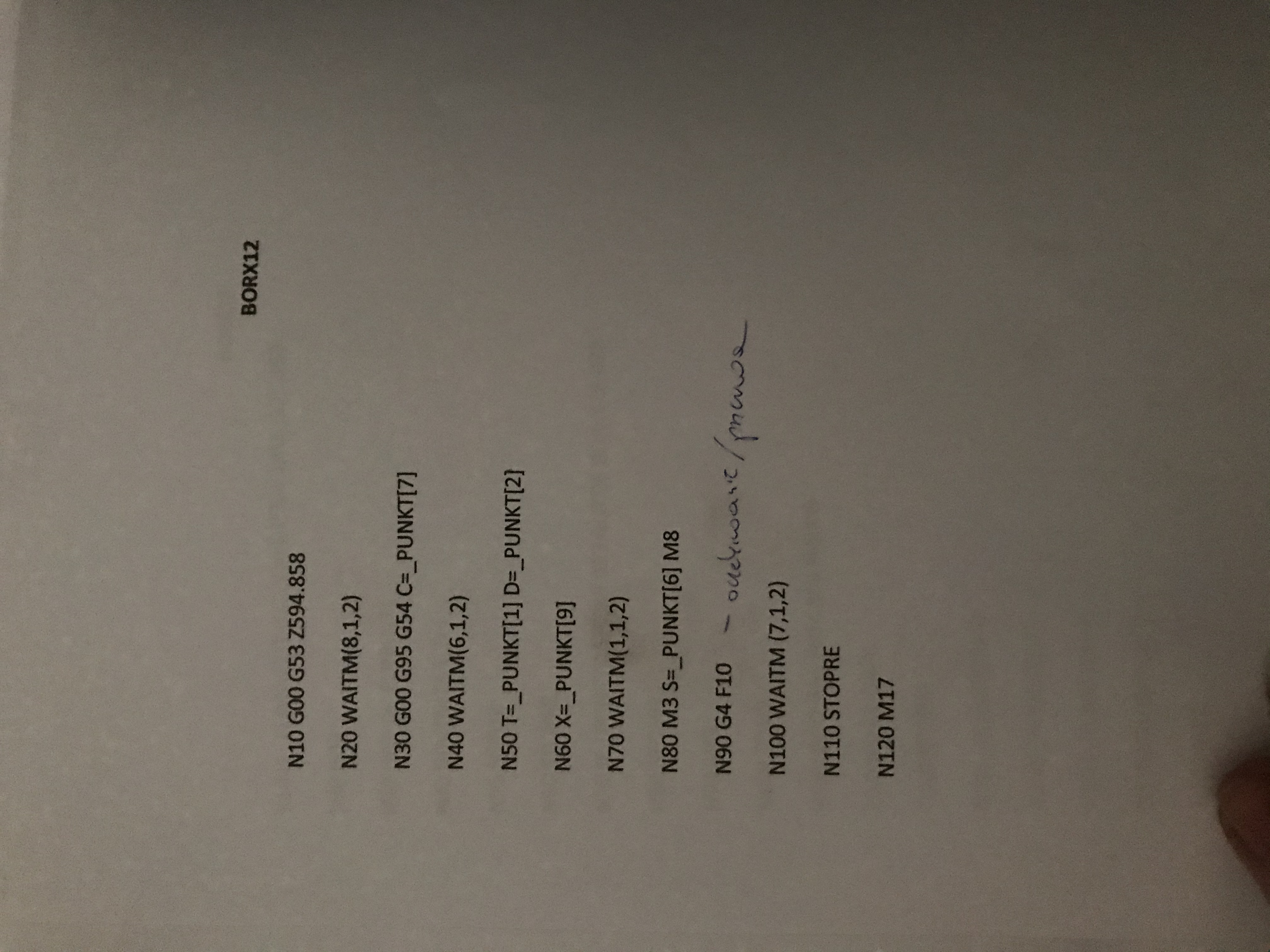

Mam jeszcze jedno pytanie. Cały program zapisany jest parametrycznie i w jednym miejscu jest PUNKT[9] odpowiadający za oś X ale nie wiem dlaczego jako jedyny z parametrów nie przyjmuje danych. Obojętnie ile wpisze zawsze idzie w ten sam punkt. Reszta z tych punktów przyjmuje normalnie wartości. Ten punkt wywoływany jest tylko w jednym miejscu X=_PUNKT[9]

Post napisał: Paw.siw » 20 kwie 2021, 19:46

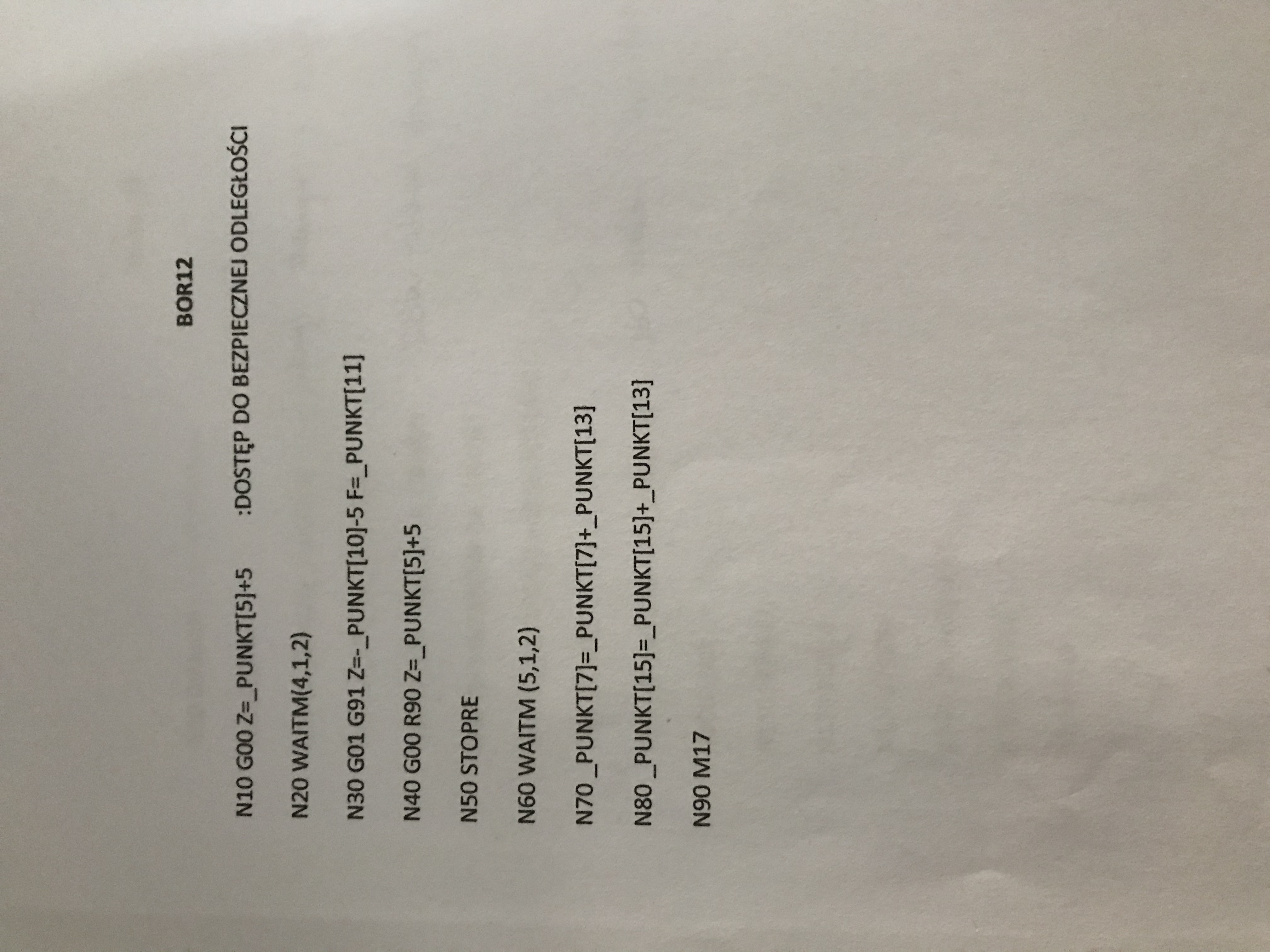

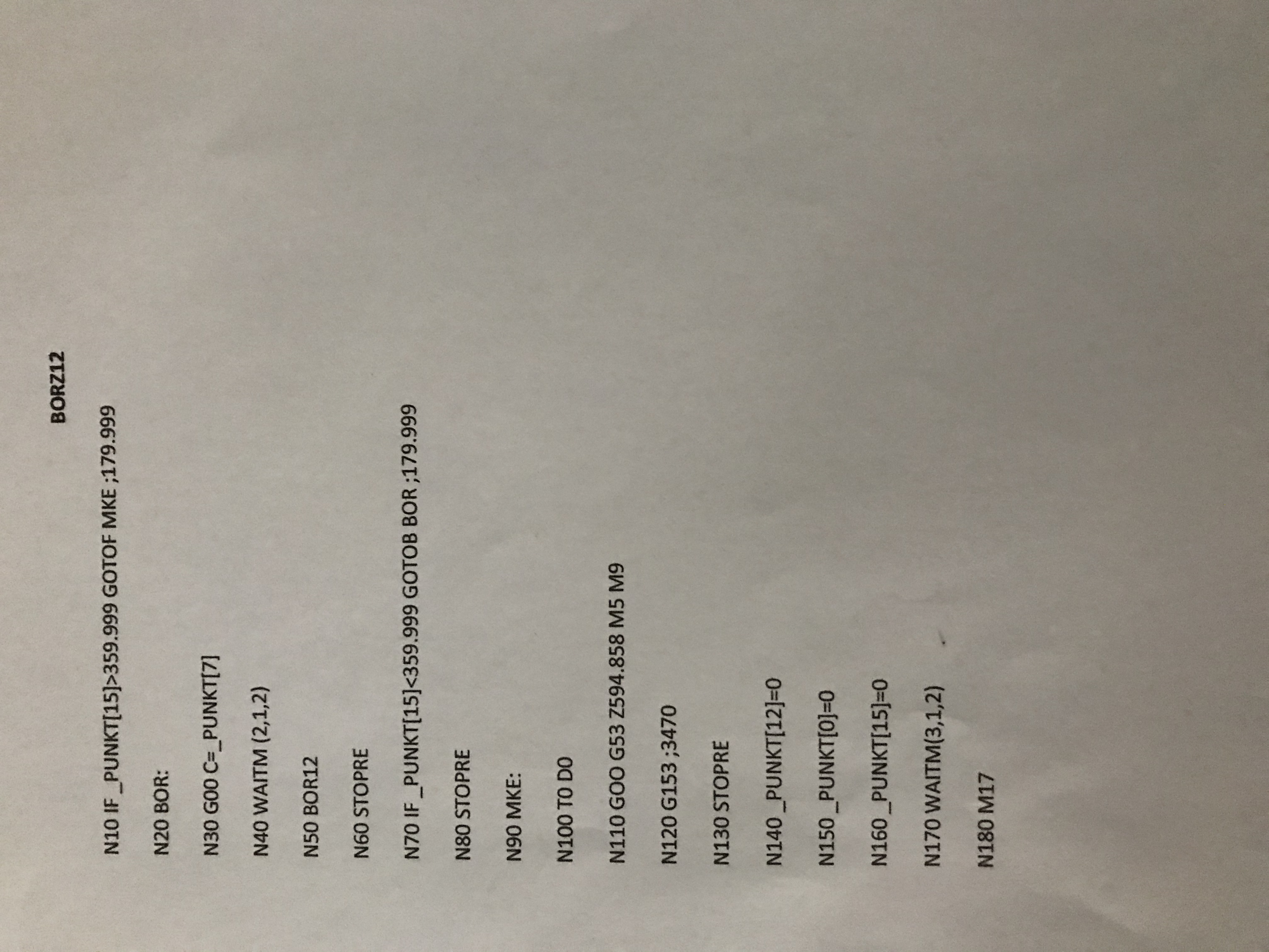

To nadal chyba nie jest wszystko. Poza tym w kodzie jest wywołanie cyklu BOHR_12 a ty masz wydruk BOHRX12.
To jest wiertarka do profili czy współrzędnościowa?

Jest to wiertarka do wiercenia po okręgu. Dwa wrzeciona oś x,z,c
