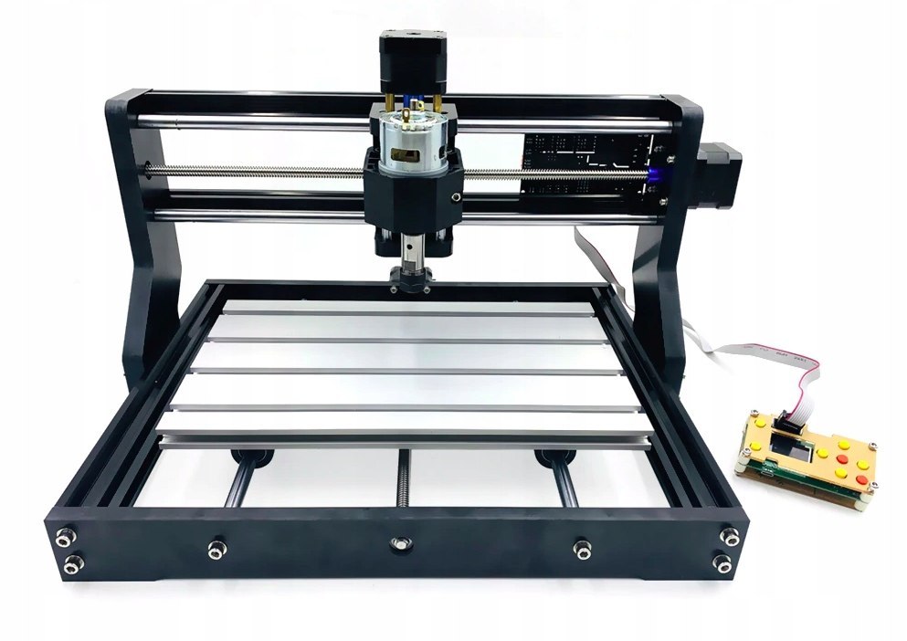

Hej planuję zrobić frezarkę CNC o polu roboczym 250x150x50 na razie jestem w trakcie robienia drukarki 3D.
Chciałbym zapytać jakie macie propozycję co do frezarki zależało by mi żeby była na śrubach trapezowych i nadawała się do frezowania aluminium, fajnie jak by nawet dała radę frezować stal czarną, Mój budżet do 1000zł ze względu na czas jaki mam na zrobienie frezarki budżet może być większy, mam możliwość zrobienia stelaża za darmo więc zostaję tylko elektronika.
Chciałbym zrobić coś podobnego do załączonego zdjęcia.
bądź ta w załączniku https://grabcad.com/library/cnc-3-axis? ... qcvyohDNSE
interesowało by mnie jaką grubość blach najlepiej było by wykorzystać.

Flisu pisze:
18 kwie 2021, 14:43
Pomnóż budżet razy dziesięć, albo zapomnij o obróbce metali.

Flisu pisze:mam możliwość zrobienia stelaża za darmo więc zostaję tylko elektronika
nie tylko elektronika, a gdzie np wałki podparte (to minimum jak chcesz aluminium obrabiać) lub prowadnice szynowe, śruby toczne bym proponował nawet chińskie będą lepsze od byle trapezów, za dobre trapezowe wraz z nakrętką zapłacisz dużo więcej także bym przemyślał. W tym budżecie to już lepiej 3018, 3020 kupić i się wraz z "poprawianiem" doszkalać gdy wiedzy w temacie brak.

Frezarka ma małe pole robocze, więc łatwiej zapewnić sztywność, a elementy też będą odpowiednio tańsze. Wałki podparte odpuść, zastosuj szyny i wózki MGN15H. Śruby kulowe ciężko będzie zmieścić.
Elektronika to najmniejszy koszt.
Ćwiczenie na CNC3018 to dobry pomysł, chociaż to połowa budżetu. Ale można z niej wykorzystać wrzeciono, silniki, elektronikę i śruby (tylko z innymi nakrętkami).

Mała zmiana planów będę robić ten projekt https://grabcad.com/library/cnc-3-axis? ... x5B__g3qro tylko nie wiem jakie silniki krokowe dobrać

Przy tych wymiarach Nema 17. Najlepszy stosunek ceny do momentu ma 17HS4401.
Ale w osi Z polecam silnik zintegrowany ze śrubą. Pozbywasz się sprzęgła, łożysk i tych dystansów.
Dobrze widzę wałki wiszące w osi Z? To najgorsze rozwiązanie, chyba że 20 mm i niewielki zasięg.
