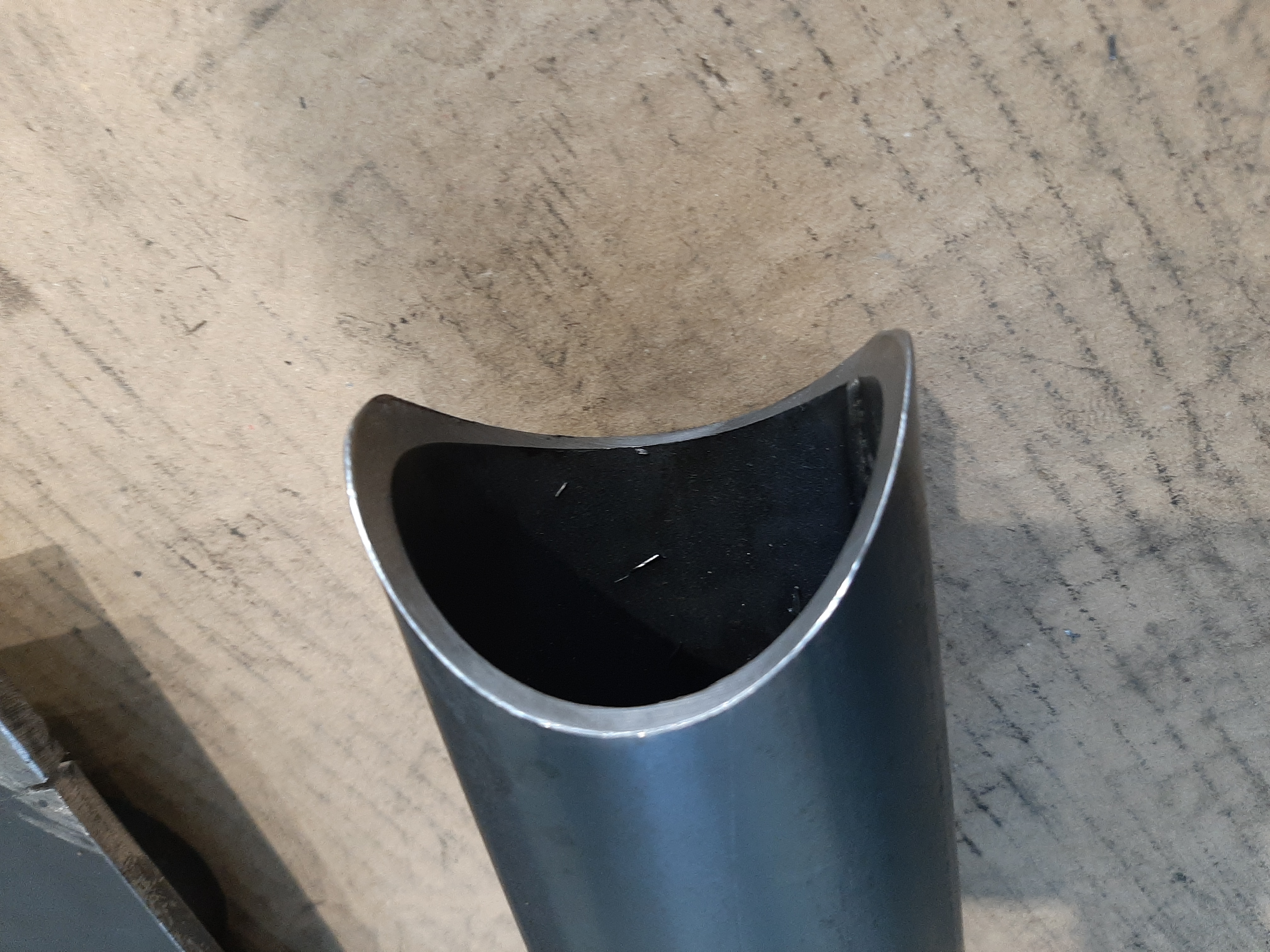

Mam do wykonania promien jak na zdjęciu
Rura fi 60.3mm
Promien r 30.3 z jednej strony
Produkcja seryjna między 300-500 sztuk miesięcznie.
Teraz to frezuje zwykłym frezem ale trochę długo bo na kilka przejazdów. Około 4 min z wymianą
Myślałem nad glowica ( jeżem) - Może coś polecacie?
Może macie jakieś rady jak to szybko robić?
Dziękuję bardzo za pomoc.

komandosadi33 pisze:Może macie jakieś rady jak to szybko robić?
Najszybciej to laser
https://youtu.be/EHyBgxBa_fU

Jakie tolerancję ma to trzymać?

Do 0.5 +/-

😀 może kiedyś kupimy. Na razie trzeba na frezarce się bawić

To może frez fi60 i na jeden wjazd? Jak mocujecie? Pryzma i łapa z góry czy może macie szczęki pryzmowe do imadła?
