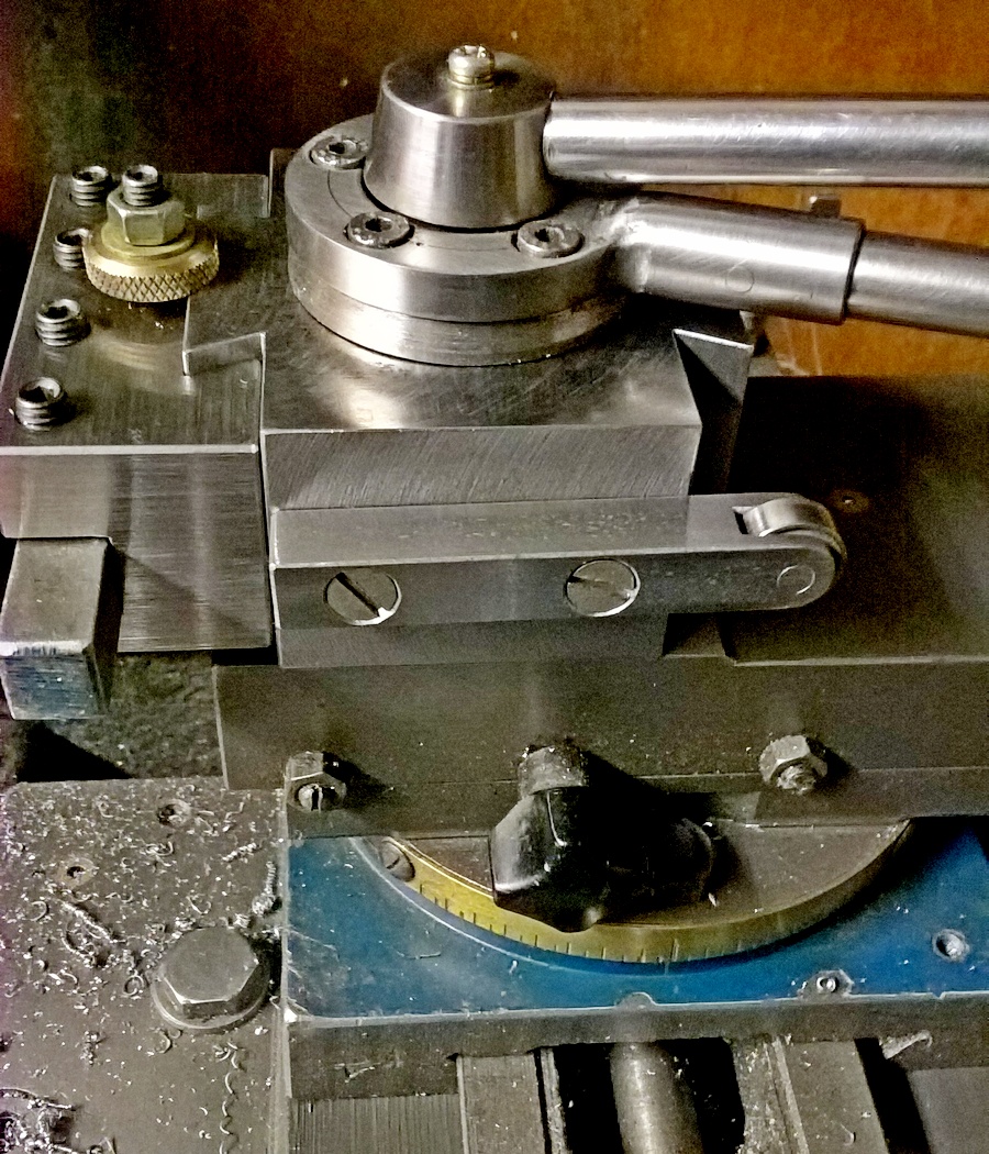

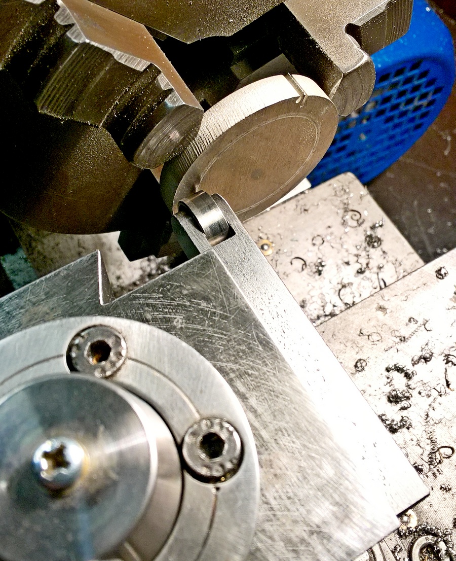

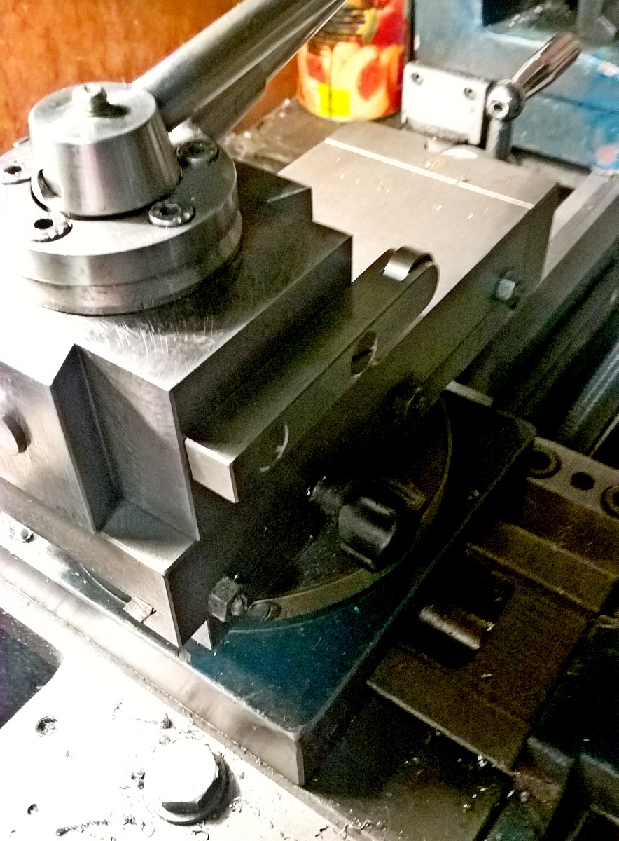

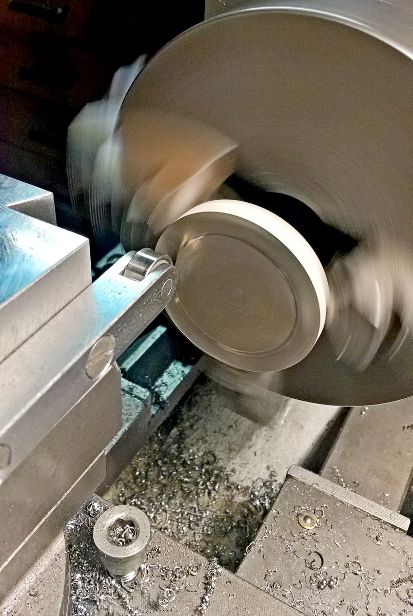

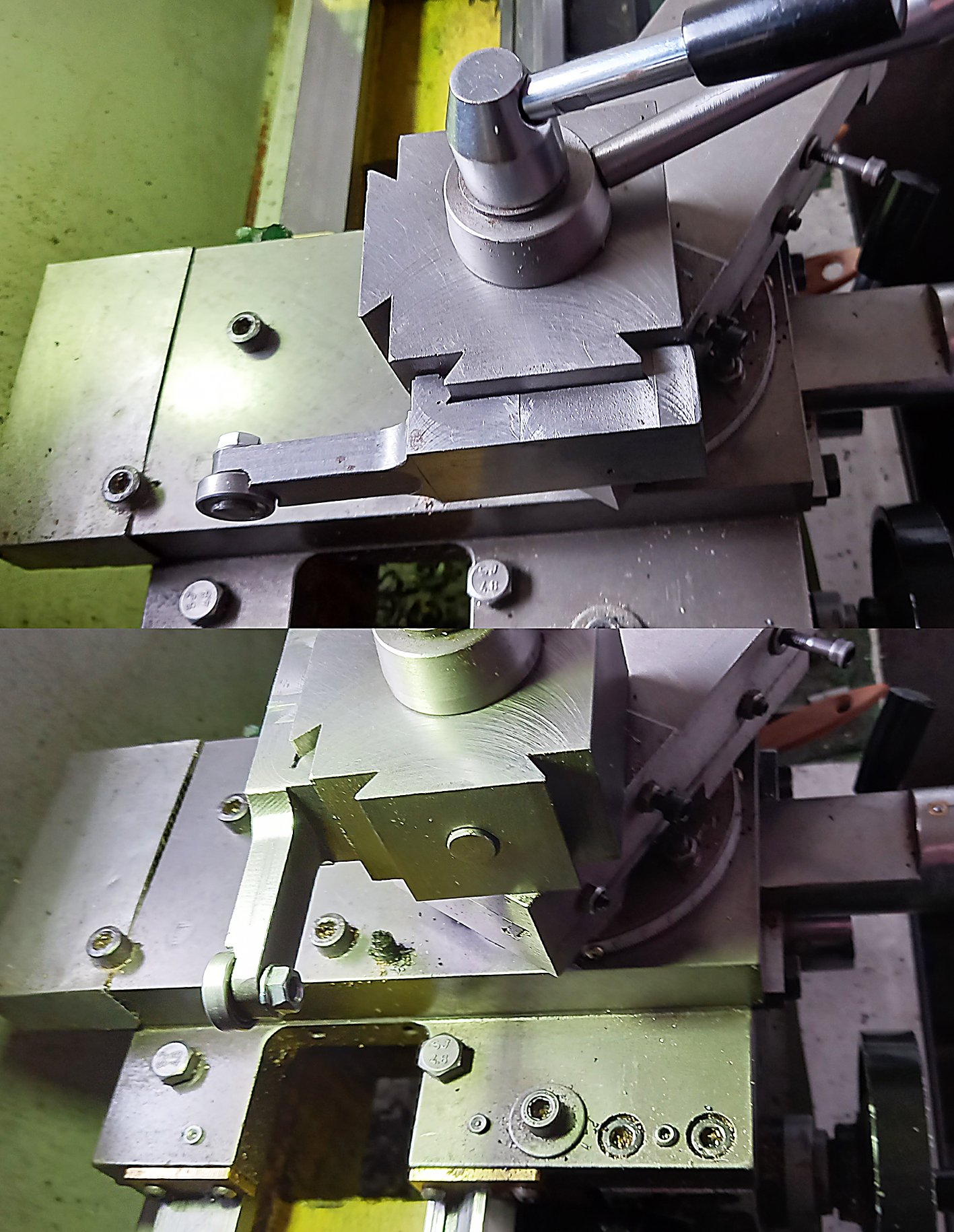

Nie wiedziałem jak to nazwać, więc jest tak.
Zdarza się że musimy złapać w szczęki pierścień niezbyt gruby. Do tego czasu radziłem sobie włączając lewe obroty tarłem nożem (nie ostrzem) o pierścień który się ustawiał w miarę bez bicia. Ale dzisiaj zrobiłem drobne ustrojstwo które bardzo pomaga w pozycjonowaniu. Odcinek pręta kwadrat 10mm. Wyfrezowałem rowek na łożysko 12mm. Osadziłem łożysko i przykręciłem całość do tylnej nie używanej części imaka. Obrót o 180 ° i mogę centrować. W pozycji spoczynkowej nie przeszkadza w używaniu imaka.

vilu
Posty: 159
Rejestracja: 17 sty 2011, 20:04
Lokalizacja: Częstochowa -Olsztyn
Re: Pozycjoner.
Post napisał: vilu » 28 mar 2021, 21:58
Dobre muszę sobie dorobić takie cudo

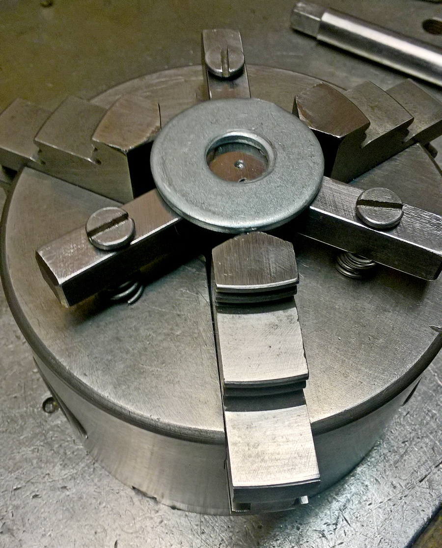

grawer
Posty: 394
Lokalizacja: Bielsko-Biała
Re: Pozycjoner.
Post napisał: grawer » 29 mar 2021, 10:13
Dystans trójramienny też mam. :D Opisany na forum.
TOP67
Posty: 2214
Lokalizacja: Wrocław
Re: Pozycjoner.
Post napisał: TOP67 » 29 mar 2021, 10:44
Ale ten dystans też trzeba regulować śrubkami. Ja mam stałe, które pozwalają mi chwycić detal na 1 lub 2 ząbki szczęk.

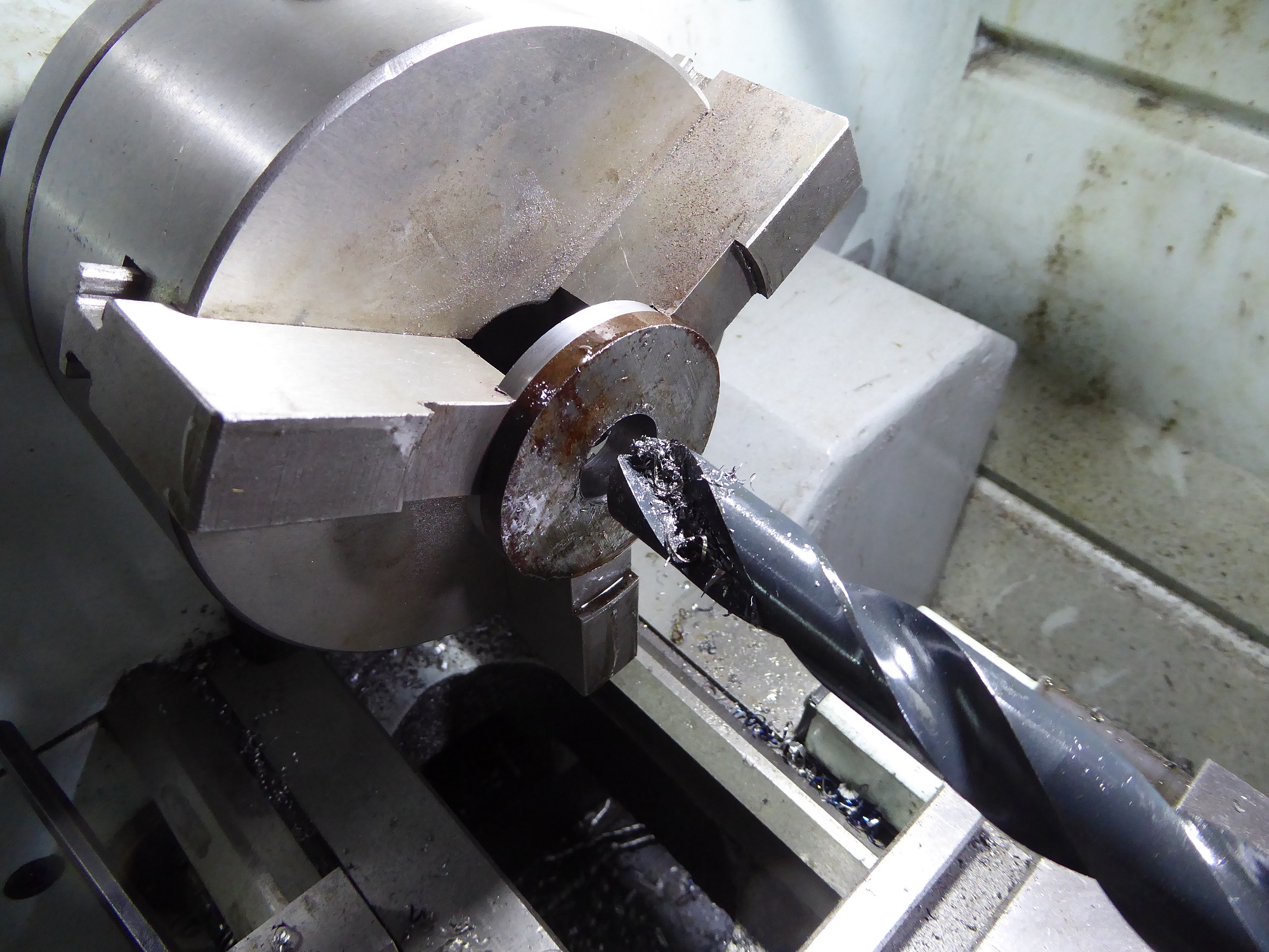

Posty: 12407
Re: Pozycjoner.
Post napisał: RomanJ4 » 29 mar 2021, 11:22

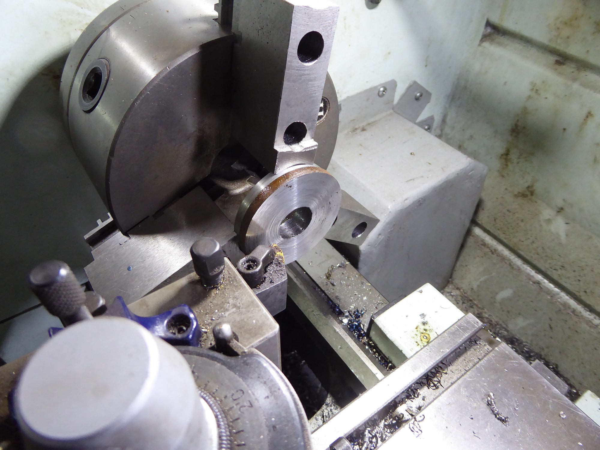

Ja używam do tego podtoczonych w kilku rozmiarach kompletów szczęk miękkich. Szczęki są wkładane w swoje oznaczone miejsca, więc podtoczenia nie trzeba poprawiać za każdym razem.

rdarek
Posty: 2125
Lokalizacja: 3miasto
Re: Pozycjoner.
Post napisał: rdarek » 29 mar 2021, 12:46

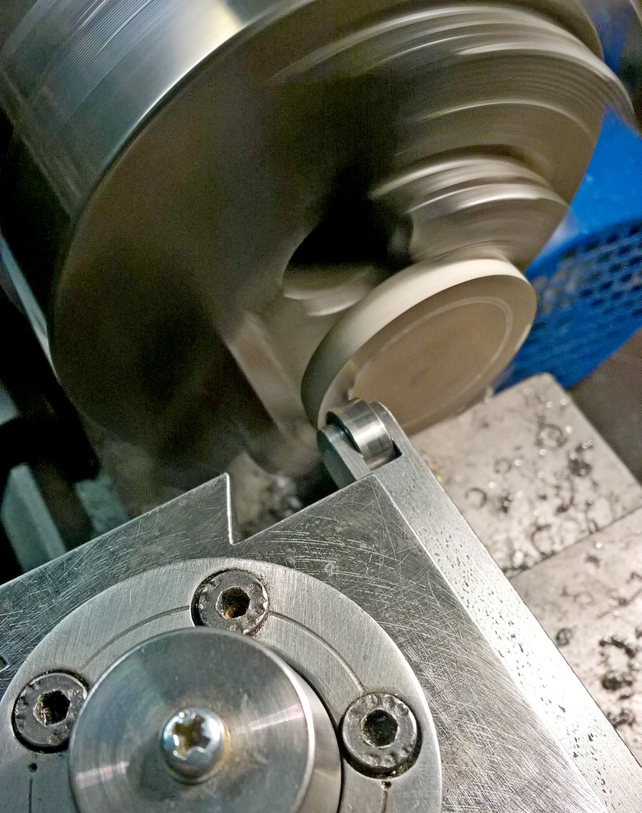

Dobra to i ja się pochwalę. Zrobiłem podobny jednak postawiłem na zakładany zamiast noża (obustronnie) można poprawić ustawienie wałka jak i krążka
