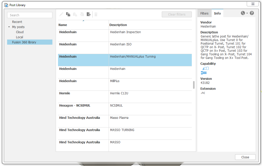

Wykonaj kopię pliku konfiguracyjnego postprocesora tej maszyny, który znajduje się w bibliotece "Fusion 360 library" do "folderu local"
Dokonujesz tego klikając zakładkę "G" w grupie "Manage"

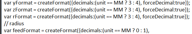

Odszukaj deklaracje formatów zmiennych
i zmień parametry formatu "feedformat" z 0:1 na 3:4 tj. jak formaty zmiennych osi X, Y, Z.

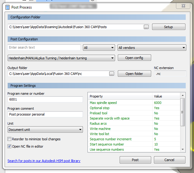

Zapisz zmiany i przejdź do tworzenia G-code "Post process" w grupie "Manage".
Wybierz folder, w którym jest zmieniony plik konfiguracyjny:
przycisk "Setup", a następnie z wyświetlonych opcji wybierz "Use Personal post library"
Teraz przycisk "..." i wyszukujesz zmieniony plik konfiguracyjny "heidenhain turning.cps".
Dalej to już prościzna.

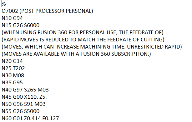

Utworzyłem przykładową operację toczenia - planowanie. Korzystająć z pliku konfiguracyjnego z biblioteki "Fusion 360 library" otrzymałem taki G-code.
Ten sam G-code po zastosowaniu zmodyfikowanego pliku konfiguracyjnego wygląda tak:
Jak widać "F" ma 3 miejsca po przecinku.
