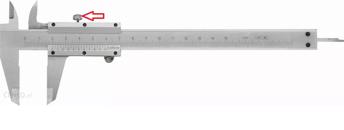

Wie ktoś może, gdzie nabędę drogą kupna takie śrubki jak do suwmiarki z gwintem M2.5?

poszukaj tu
https://limit24.pl/1386-akcesoria-i-czesci-zamienne
ale pewnie najtaniej to udać się do jakiego Praktikera, czy innego Obi i kupić najtańszą (od bodaj 20-30PLN) ze srubką i sobie wykręcić.
Albo https://pl.aliexpress.com/i/4001090729235.html

a koniecznie musi być z moletką? W sklepie modelarskim byś czegoś nie dobrał? ot tak na szybko https://sklep5296580.homesklep.pl/pl/p/ ... -1%2C2/509
albo do śrubki m2,5 dolutować podkładkę okrągłą by było jak złapać palcami.

Ile szt. kolega potrzebuje . Bo skoro takie jak do suwmiarki , to zapewne potrzebne do czegoś innego a nie do suwmiarki . Chyba że zamierza gubić 3 x dziennie . Muszę poszukać ile i jakich posiadam. W ostateczności można toczyć -gwintować-moletować . To tylko 3 czy czynności .

można kupić moletowane z otworem na imbus, od biedy się nada

Jak zrobić takową:
https://youtu.be/OyrCOu-cAfE

Jak nie znajdzie, to będzie trzeba się pobawić na tokarce, choć nie ukrywam, że na co dzień, nie obrabiam takich średnic.
To już zegarmistrzowski zakres :-) A gwintowanie tego nożem, jak na powyższym filmie - ciekawostka.
Swoją drogą - SZYBKO chłopak ucieka tym nożykiem z materiału, przed kolizją z dużą średnicą.... :-)
W dodatku zważywszy, na całkiem niezłe obroty, konieczne do zaistnienia "normalnych" warunków skrawania na średnicy 2.5mm
