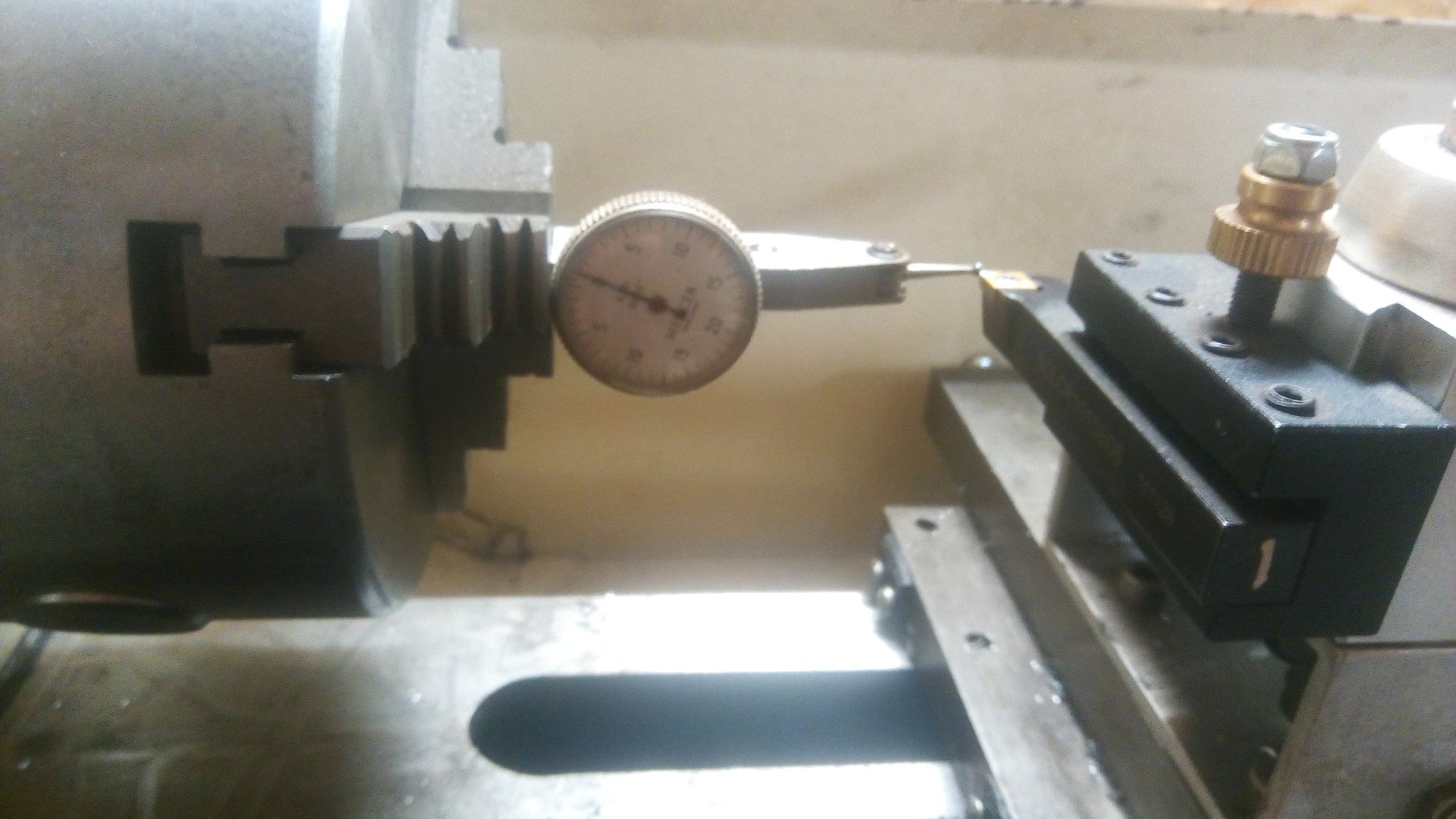

Mam pytanko odnośnie MACH 3
co jest grane a chodzi o jedną os czyli X chodzi o toczenie ale to nie ma
znaczenia czy mill czy turn w ustawieniach przejazdu osi
sprawdzam to na tym zegarze (złącznik nr 1)

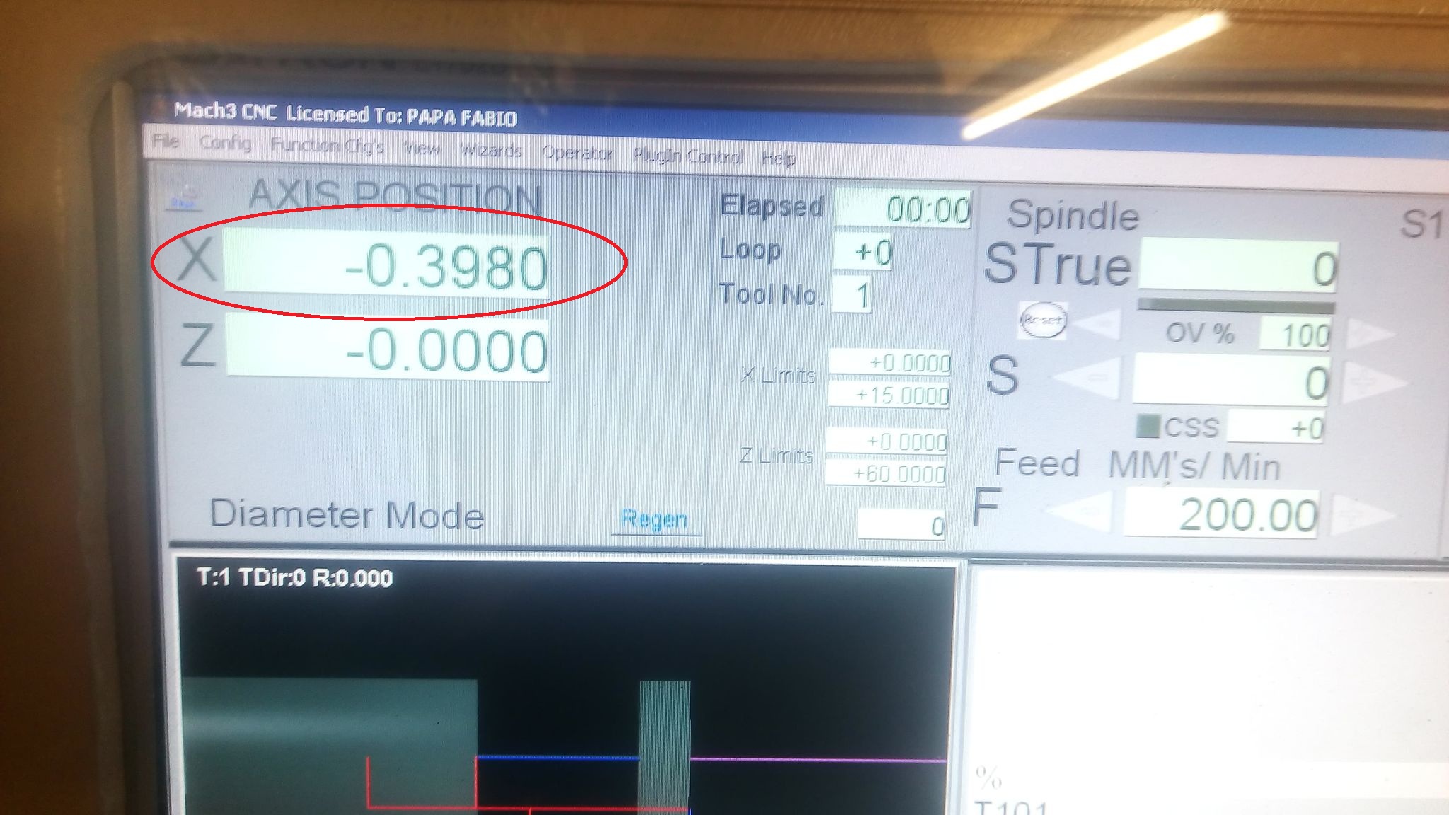

włączając program chodzą dwie osie a na koncu jest przejazd G0 X0Z0 i
narzedzie dotyka zegar , (os X) i pokazuje 0 na zegarze, i w osi X po
skonczeniu programu jest wartość -0.3980 (załącznik 2)
ale jak recznie najadę na X0 czyli G0X0 i ENTER to narzedzie staje przed
zegarem pokazuje tam 0.0000 (załączik)
Dzięki z góry

a jak z MDI wydasz polecenie G0 X0 to co?

Post napisał: qqaz » 20 lut 2021, 15:29
program kończy zjazdem na zero programu ale na wyświetlaczu pokazywana jest pozycja ostatniego narzędzia gdyż nie jest wstawione odwołanie jego korekcji.
W okienku wybierz narzędzie nr 0 - powinien licznik się zmienić - o ile jet tak jak mi się wydaje.
Można się nieźle wkopać gdy zmienia się bazę programu mając na licznikach współrzędne narzędzia jakiegoś zamiast zerowego.
