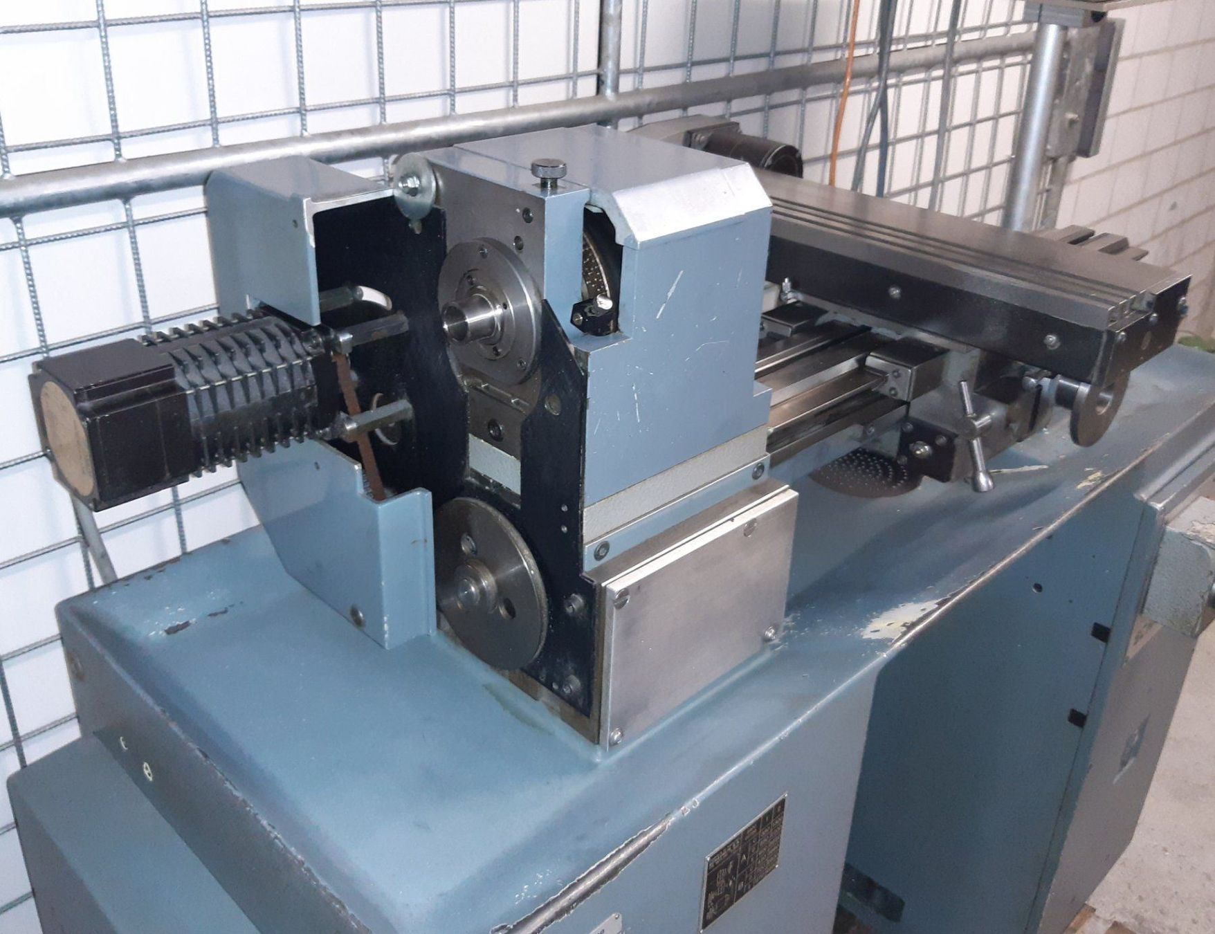

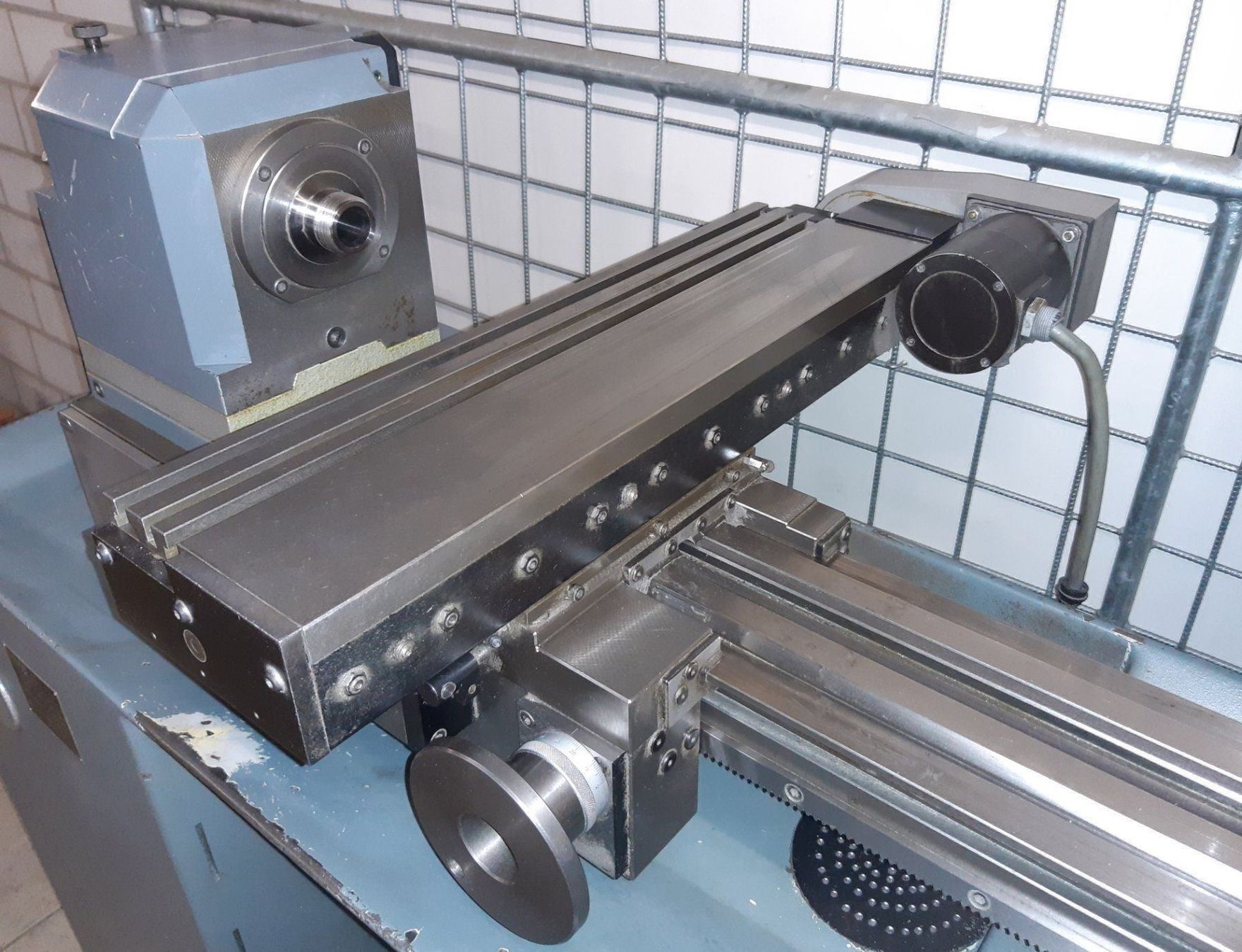

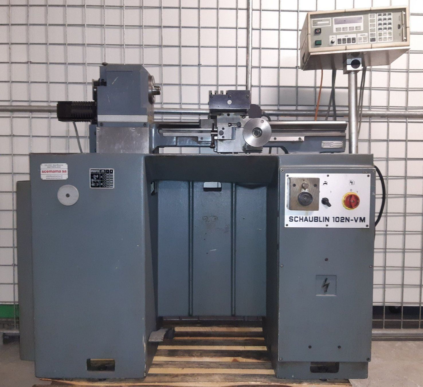

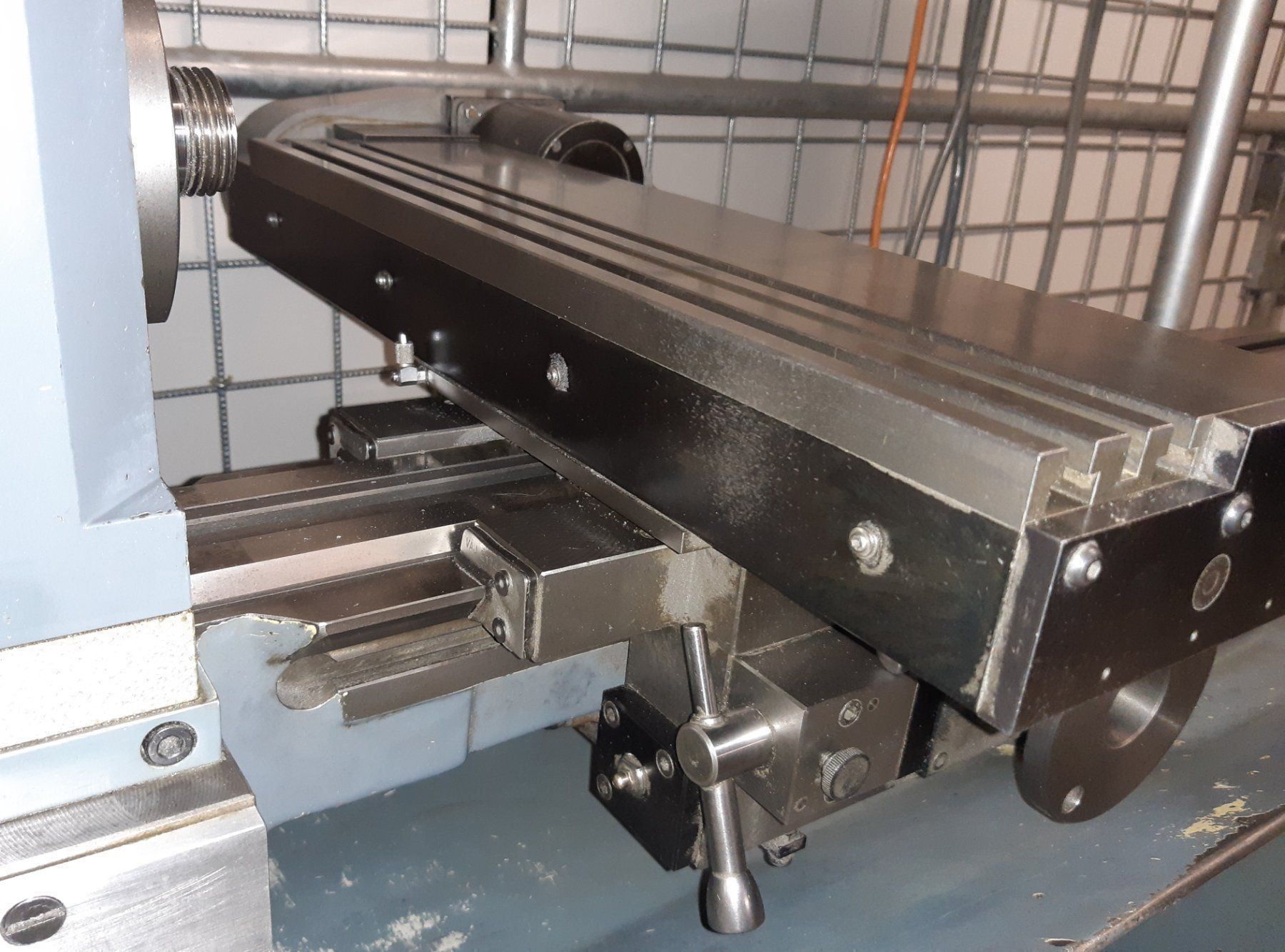

Chciałem pokazać kolegom ostatnie znalezisko. Przywieźli mi ostatnio tokarkę CNC z uszkodzonym sterowaniem.
Okazało się na miejscu, że uszkodzony jest kabel zasilający, po wymianie wszystko ruszyło.
Jak widać, teraz nie mam uchwytu, za to mam kilkanaście mocowań na noże tokarskie itp.
Tokarka ma ciekawe silniki krokowe firmy Berger Lahr, pięciofazowe. Sterowanie mocno archaiczne, chciałbym zmienić go na LinuxCNC z kartami MESA, które już czekają w szufladzie.
Wrzeciono napędzane jest silnikiem, pewnie wypadałoby dodać do sterowania falownik.
Do głowy przychodzi mi jeszcze enkoder na wrzecionie, teraz go nie ma, widziałem dobre przykłady na filmach kolegi Adama.
Chciałem zapytać jak fachowo nazywa się taki system mocowania narzędzi, w jednej płaszczyźnie na suporcie?
Ogólnie posłucham ludzi, którzy mają doświadczenie z tokarkami CNC, w jakim kierunku iść z taką tokarką.
W grę wchodzi dorabianie toczonych elementów w modelarstwie, ewentualnie krótkie serie.

Tool gang lub głowica liniowa. Fajna maszynka. Musisz użyć oryginalne drivery z tymi silnikami.
