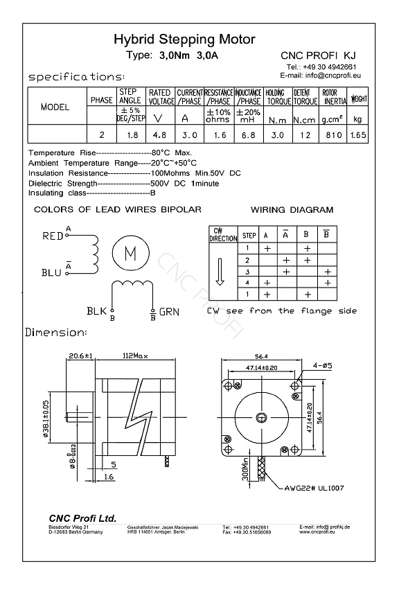

Posiadam maszynkę cnc z silnikami krokowymi SH05603030:
http://sklep.cncprofi.com/silnik-krokow ... 56-56.html
To są chyba najgorsze silniki w tej klasie, mają dużą indukcyjność i są strasznie mulaste.
Nadawać to się będą do napędu na paskach albo listwie zębatej, ale do śrub to jest nieporozumienie.
Najpewniej problemy masz stąd, że próbujesz je zbyt ostro popędzać, to znaczy albo masz ustawione za duże prędkości, albo za duże przyśpieszenia.

wstawiłbym coś mocniejszego na oś X ale niestety Zelrp daje maksymalny prąd 3A na krokowca
I tutaj jest problem.
Jak chcesz szybciej, to albo większy prąd, albo mniejszy moment.
Może silniki 2Nm/3A pracowałyby lepiej ...
W ostateczności możesz poszukać silników 3Nm, ale ośmioprzewodowych. Na tym sterowniku nie osiągniesz nominalnych parametrów, ale mogą się okazać lepsze od tych które masz obecnie, a silnik będzie miał potencjał na przyszłość.

Czy można zastosować silnik 8 przewodowy tylko na osi X a pozostawić obecne na Z i Y?
Czy jest istotne na jakie napięcie będzie nowy silnik praz jaką oporność i indukcyjność mają cewki?
SH05603030 ma podane w nocie napięcie 4,8V oraz oporność 1,6om i 6,8mH. Większość silników, które widziałem ma te parametry nieco inne.
Istotne jest, ale sterownikowi będzie wszystko jedno.
Dając silnik o mniejszym napięciu i mniejszej indukcyjności należy spodziewać się wyższych obrotów maksymalnych. Oporność jest o tyle istotna, że od niej zależy ilość wydzielanego ciepła.
