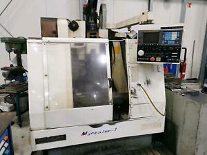

Witam frezarki kitamura sa na liniałach czy nie bo jest taka do sprzedaży taka mi pasuje bo ma male gabaryty pozdrawiam

Z którego roku ta Kitamura? Jakieś fotki czy coś?
Jeśli jest na Fanucu to przeważnie bez liniałów tylko enkodery na serwach. Jeśli na HH to jest szansa na liniały :)

Sprawdź prowadnice bo te maszyny głownie były na prowadnicach ślizgowych i w wiekowych może już odpadać turcite. No i wrzeciono jak jest bt35 może być problematyczne w zakupie oprawek.

Sterowanie fanuc om 90 rok jakbym kupowal to w ciemno bo to z niemiec uszkodzone mocowanie narzedzia system podobno sprawny a cena 1200 e w tym jeszcze 34 oprawki bt 35

jawor pisze:uszkodzone mocowanie narzedzia
W jaki sposób uszkodzone? Masz jakieś fotki maszyny? Bo jeśli brzydko mówiąc przyje..ała w materiał albo stół i wyrwało oprawkę to może być grubsza robota wrzeciona i geometrii... (przeważnie nieopłacalna) :(
Przy Fanucu 0m raczej bym nie liczył na liniały :(
