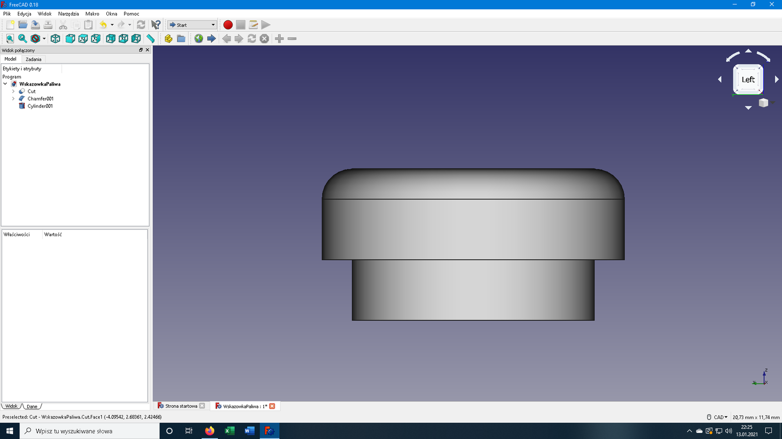

Witam serdecznie. Jestem nowym użytkownikiem frezarki CNC, jak i tego forum. Mam pytanie odnośnie programu Estlcam. Jak w nim wykonać taką krawędź? Chodzi o górną część "grzybka".
download/file.php?mode=view&id=44230
Czy potrzebny jest do tego specjalny frez i jaka funkcja do tego służy. Grzybek ma średnicę 10mm, wysoki na 3mm(bez trzonka, sam łeb), frez ma szerokość 1mm i wysokość 1mm.

Najlepiej mieć do tego specjalne frezy tzw ćwierćokrągłe, wtedy wystarczy jeden przejazd (przy większych promieniach można rozłożyć na dwa lub trzy przejazdy) i gotowe. Można to zrobić frezem kulistym obróbką 3D lub frezem torusowym z promieniem, ale to wtedy znacznie wydłuża czas obróbki.

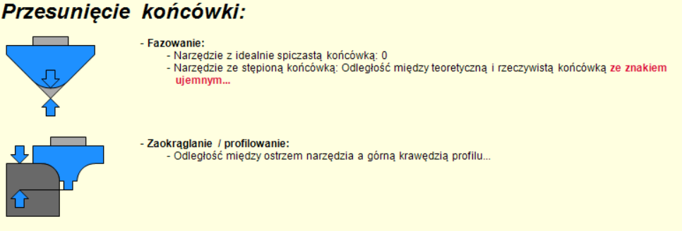

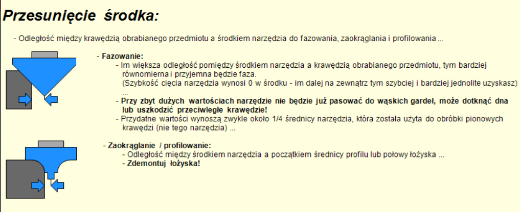

Rozumiem, że z tym frezem ćwierć okrągłym, to w Estlcam wystarczy zaznaczyć górną krawędź (od góry patrząc mniejsza średnica) i ustawić zewnętrzne przejście, o ile jedno wystarczy? A jeśli nie wystarczy, to jak zdefiniować ścieżkę, żeby program wiedział ile razy ma przejść i jak ma przejść, żeby otrzymać taką krawędź? Pytam też przyszłościowo, bo może kiedyś będę potrzebował zrobić takie frezy o większym promieniu.

Zdefiniuj sobie odpowiedni frez. Są do tego dwa parametry w tabeli narzędzi.
