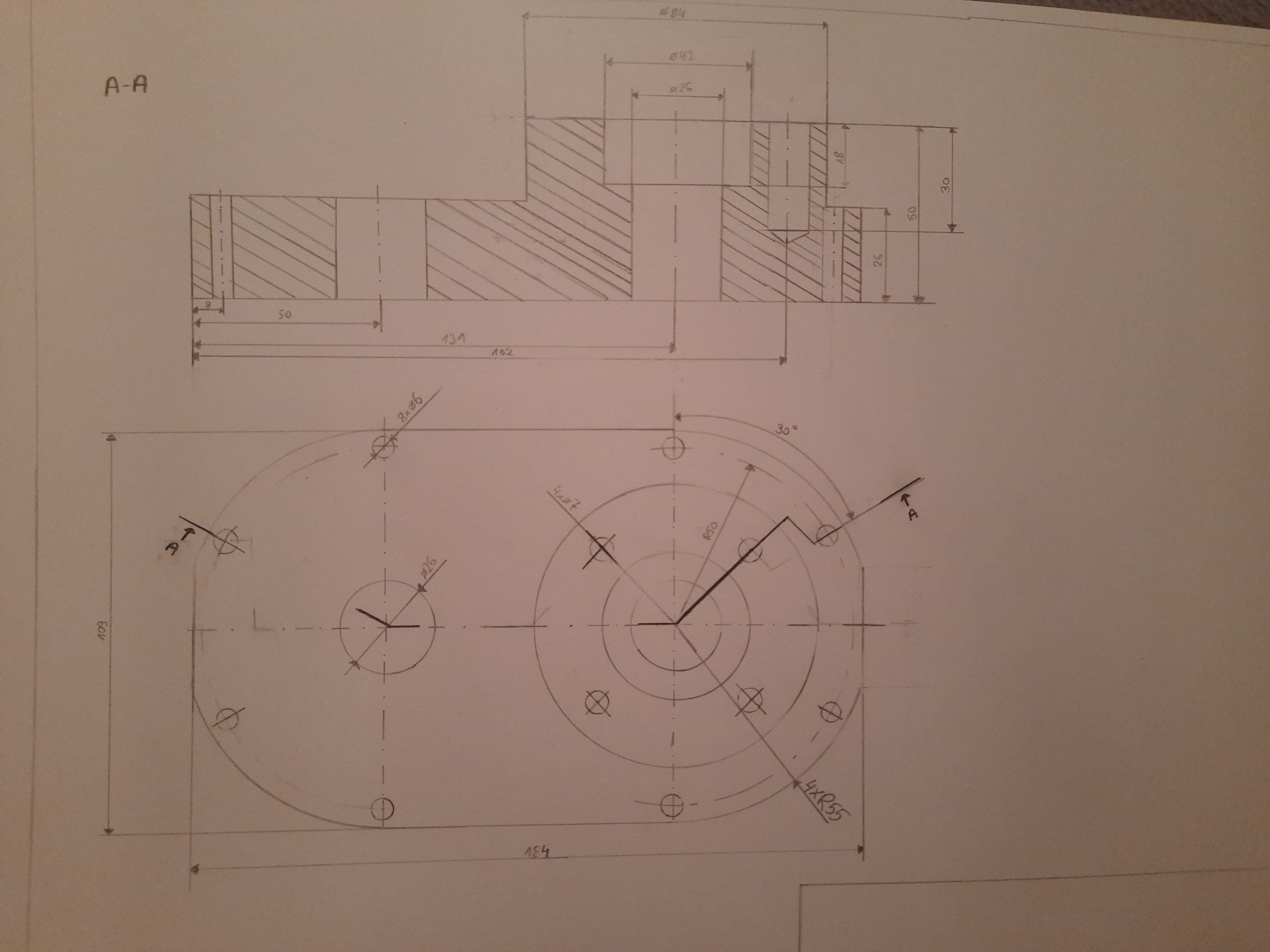

Cześć wszystkim,
dostałem uwagę, że złamałem zasadę wymiarowania- mógłby ktoś powiedzieć o jaką dokładnie chodzi? Obrazek

Przeciąłeś dwie linie wymiarowe - tego się nie robi.

Chodzi o wymiar 109(przecięty z 184) i 30(przecięty z wymiarami 26 i 50)?

olek98 pisze: Chodzi o wymiar 109(przecięty z 184) ...?
To są linie pomocnicze, nie wymiarowe. Mogą się przecinać.

Gdybym przeniósł wymiar 18 na lewą stronę byłoby lepiej?
A taką informację dostałeś ?
Pola przekroju kreskuje się liniami cienkimi.
Linie kreskowania powinny być nachylone pod kątem 45° do zarysu , osi przedmiotu lub poziomu.
Jeżeli przeniesiesz ten wymiar to nadal linie wymiarowe 26 i 50 będą przecięte przez pomocniczą od wymiaru 30. Linia wymiarowa to ta zakończona strzałkami, a pomocnicze to te, których strzałki dotykają - to tak, żeby była jasność o których liniach rozmawiamy.

26 przerzuć na lewo i zamień miejscami 30 i 50 wydaję mi się, że powinno być lepiej. :)

Inna sprawa, że masz wymiary na przekroju, które są poza płaszczyzną, a wymiar 162 zamyka łańcuch.
