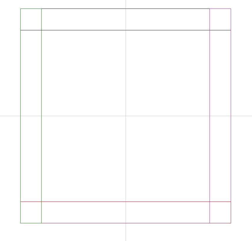

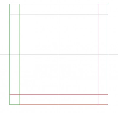

Witam mam pytanie do znawców Aspire. Czy da się w programie zrobic tak aby frez typu v jechał po jakiejś tam lini np kwadratu i zarazem wykończył narożnik nie na okrągło tylko na ostro? Jak zaznaczę np kwadrat to zrobi mi naroża na ostro ale wybiera kieszeniowo całe pole tego kwadratu a ja chcę żeby tylko zrobił ramkę

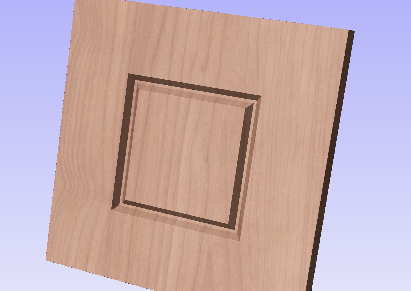

Zrób drugi kwadrat w środku tego pierwszego np narzędziem offset vector (na odległość = grubość ramki jaką chcesz), zaznacz oba kwadraty i wygeneruj ścieżkę vcarve dla takiej ramki.
