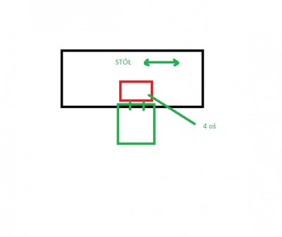

4 oś
Post napisał: januszjan » 01 sty 2021, 12:00
Tak się zastanawiam czy takie ustawienie osi /wiem, że normalnie jest obrócona o 90 st./, wynikające z konstrukcji plotera /normalnie by nie weszła/, stanowi jakiś problem? przy programowaniu pewnie będą problemy.
Do stołu muszę dokręcić płaskownik i na nim zamocować 4 oś, gdybym chciał normalnie wzdłuz osi X blokują boki bramy

Re: 4 oś
Post napisał: atlc » 01 sty 2021, 12:42
Nie ma żadnego problemu.
Steryd
Posty: 4798
Re: 4 oś
Post napisał: Steryd » 01 sty 2021, 12:46
Tyle, że w geometrii będzie to oś B, a nie A.
Można?
Morzna!!!
atlc
Re: 4 oś
Post napisał: atlc » 01 sty 2021, 12:50
Będzie ale być nie musi, przecież może zmienić przypisanie osi frezarki i oś obrotowa będzie w osi X zamiast w Y.
