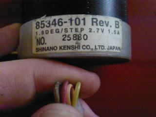

Mam wielką prośbę :czy ktoś wie co to jest za silnik?, co jest wart?, jak go podłączyć do sterownika ssk-b01 a może do ssk-b05 który będzie bardziej odpowiedni bo nie wiem który zamówić? Wiem że to grad pytań ale bardzo prosze o pomoc.
[ Dodano: 2008-11-16, 13:48 ]
to jest ten silnik
[ Dodano: 2008-11-16, 13:58 ]
może teraz się uda:)
[ Dodano: 2008-11-16, 14:07 ]
mam kłopoty z fotką ale już jest:)

tem silnik to najprawdopodobniej bipolarny, oba sterowniki się nadadzą. Ma pewnie z 0.5Nm, jak chcesz dokładnie sprawdzić to poszukaj na forum - były przepisy jak to łatwo zmierzyć.

Dzieki ale to troche mało informacji mi one podchodzą tak pod 0,9Nm i mają wyjątkowo mocną komresje może ktoś się z takimi spotkał?
Mam jeszcze jedno pytanie jak sprawdzić które wyjście jest A1 a które B1 ???

Omomierzem, miedzy każdą parą uzwojeń jest przejście, kolejność par nie jest istotna.
Jak sprawdzić moment jest np. tutaj ->tu<-

Link do katalogu sprawdzi sobie kolega wg. wymiarów silnika i wg. prądu i napięcia .

Dziękuje za okazaną mi pomoc. Ten silnik ma 0.74Nm jak narazie wystarczy. udało mi sie kupić 6 takich silnków za 30zł/szt, myślałem że zrobiłem interes życia :oops: bo tak okazale wyglądały :) Teraz zabieram się do tworzenia maszyny :)
