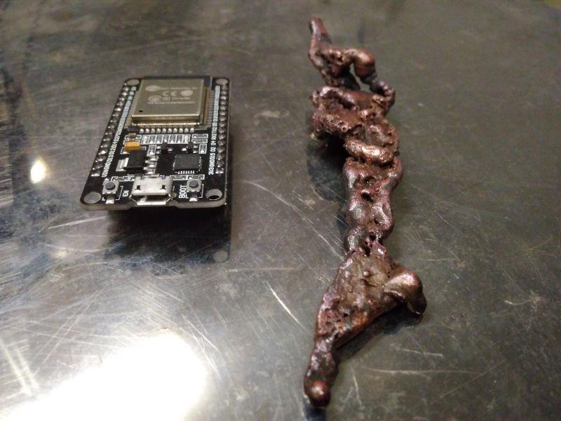

Ostatnio zastanawiałem się skąd płatnerzy i kotlarze brali blachę do produkcji swoich wyrobów. Czym można samemu zrobić chociaż kawałek blachy? Postanowiłem sprawdzić czy da się z zebranych drutów miedzianych zrobić blachę. Mam odpowiedni palniczek do zabawy więc spróbowałem przekroczyć barierę 1000°C, przetopić druty i to co wyjdzie rozpłaszczyć kuciem. Tym razem czas na literaturę zostawiłem sobie na później. Najpierw eksperyment. Na szybko uzyskałem taki efekt:
Niestety przetopione druty miedziane są kruche. Blaszki z tego nie będzie. I nie było łatwo stopić je ze sobą bez użycia jakiegoś topnika. Boraks? Miedź ciężko się spawa gazowo. Ciepło szybko ucieka. Dałem jednak jako podkładkę kawałek deski i pozwoliłem jej się palić aby uzyskać izolację termiczną i mniej utleniającą atmosferę. Aby spoić ze sobą musiałem jeziorko roztopionej miedzi przesuwać w lewo i w prawo po miejscu łączenia aż rozpłyną się tlenki z miejsca styku. Wniosek z eksperymentu taki, że gdy ciepło ucieka ze spawanych elementów zbyt szybko to nie tylko można je wcześniej podgrzać ale i zaizolować termicznie np. piaskiem, deskami. Za młodziana robiłem kiedyś taki eksperyment z izolowaniem drutu oporowego umieszczając niewielką pętlę w środku książki na kilka godzin. Pętla drutu oporowego nie była gorąca tylko ciepła, można było ją położyć na dłoni i nie poparzyć się. Książka w środku była gorąca od skumulowania się tego niewielkiego strumienia ciepła. Podobne zjawisko kumulacji ciepła występuje w wilgotnym sianie (samozapłon siana), w kompostownikach, w górach świeżych i mokrych zrębków drewna.

pitsa pisze: Mam odpowiedni palniczek
Chyba łatwiej poszłoby stopić w dymarce, odlać i przekuć (jeśli to ma być metodą "dzień po zagładzie cywilizacji")
http://www.forumkowalskie.pl/viewtopic.php?t=2159
topniki do topienia kolorowych
https://www.vesuvius.com/en/our-solutio ... tment.html
https://sa-foundry.com/product/flyusy/
ale myślę, że i topnik do lutowania miedzi by nieco pomógł...
https://coolmarket.pl/pl/p/Topnik-do-sp ... wania/1128

Dzięki za odpowiedzi. Lubię zbierać informacje w jedno miejsce stąd co nieco wkleję tutaj:
płynna miedz agresywnie się utlenia, dodatek małej nawet ilości tlenków czyni miedź nie kowalną.
Prostym sposobem przy topieniu w tyglu jest zasypywanie tygla węglem drzewnym.
jeśli nie musisz mieć czystej miedzi to nawet małe dodatki innych metali znacznie poprawiają lejność, zwłaszcza brąz fosforowy np ze starych panewek jest pomocny.
Po prostu robisz wgłębienie w zwartej bryłce węgla drzewnego i tam topisz palnikiem.
i tak wygląda ta zatlenkowana miedź bez użycia boraksu i na drewnianej desce (izolacja termiczna):
Węgiel i boraks kojarzył mi się z rozpoznawaniem minerałów za pomocą czystej kropli boraksowej i płomienia po dodaniu do niej drobin rozkruszonego i wyprażonego minerału (aby uzyskać tlenki metali). Nie pamiętam skąd to wiem ale do pierwszego eksperymentu to się przydało. Do kolejnego muszę nazbierać następną porcję miedzi i kupić boraks.
Mam taki plan, że spróbuję za pomocą palnika i boraksu zaspawać dziurę w blaszce miedzi.
W przypadku przetwarzania złomu i odpadów miedzi topnik do rafinacji dodaje się do roztopionego metalu w częściach wraz z każdą częścią wsadu. Końcowe przetwarzanie przeprowadza się przed zalaniem stopu. Intensywne mieszanie w stopie sprzyja pełniejszej reakcji.
We wszystkich zastosowaniach topników temperatura obróbki stopu musi być wyższa 850ºС.
