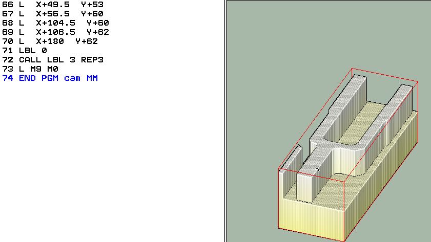

Dzień dobry, bardzo proszę o pomoc. Obecnie mój kod jest na etapie. Obrazek. W kodzie dałem chwilowy stop programu aby operator mógł przemocować przedmiot. Jak za pomocą kodów odwrócić element oraz ustawić na nowo pkt bazowy.
Odświeżam sobie HeidenHaina, a potrzebuje pilnie zasymulować dany klocek.
Przepraszam jeśli popełniłem jakieś błędy. Jestem nowy na forum.

CYCLE DEF 8 - MIRROR IMAGE
oraz
CYCLE 247 - DATUM SETING
jeśli Cię dobrze zrozumiałem

Chyba lepiej to robić z jednej strony, a z drugiej tylko planować do zdjecia chwytu pierwszej strony.
