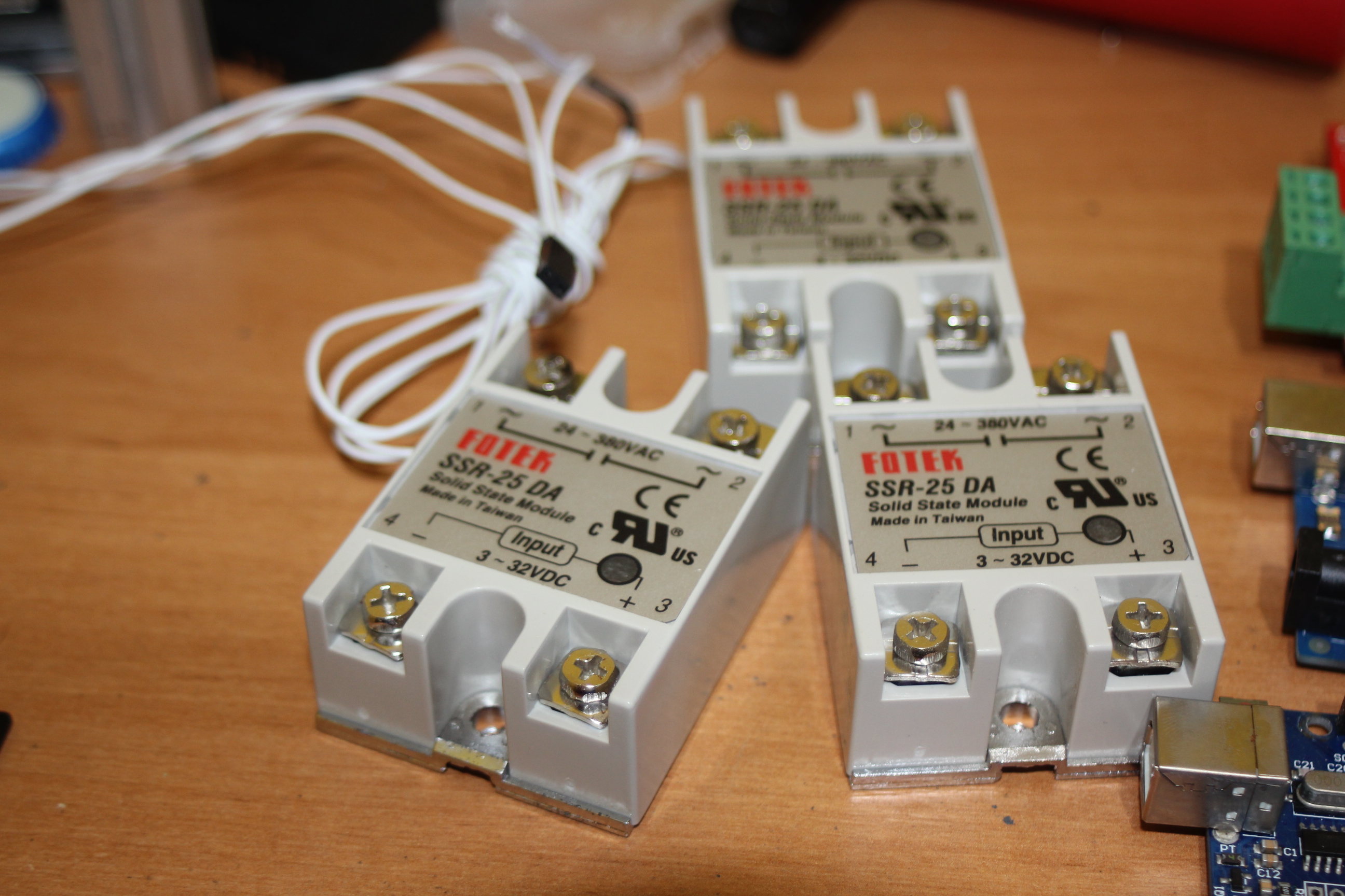

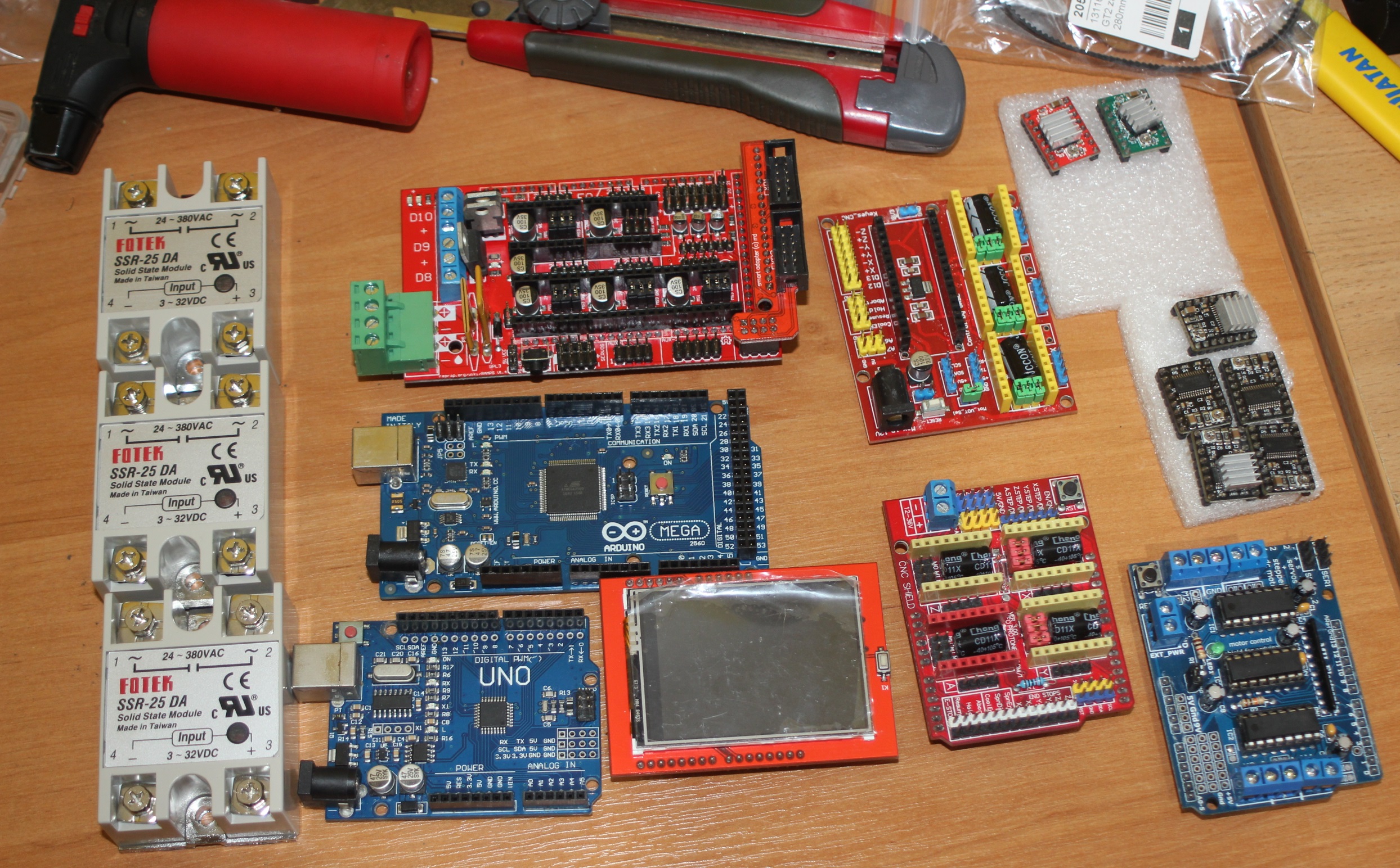

Witam, rozpoczynam budowę wtryskarki do plastiku identycznej jak na tym filmie , strona mechaniczna jest moją silniejszą stroną i z tym sobie poradzę lecz pytanie do kolegów na jakiej platformie postawić oprogramowanie do wtryskarki żeby działało identycznie jak na tym filmie, czy znajdzie się ktoś chętny do pomocy oczywiście nie za darmochę :)
na zdjęciach poniżej przedstawie to co mam do dyspozycji
Lista:
Arduino UNO
Arduino MEGA 2560 R3
Ramps v1.4
CNC Shield
Motor control shield Arduino
Control By RGBL
2,4 Cala TFT LCD SHIELD
Sterowniki silnika krokowego HY-DIV 268N-5A
Silniki krokowe Sanyo Denki 3,1A
Czujniki temperatury takie jak w extruderach do drukarki 3d
Przekaźniki do grzałek SSR-25 DA
czy coś z tych gratów się nada, bardzo zależy mi na wyświetlaczu dotykowym i oczywiście pomoc w napisaniu programu sterującego a mianowicie miało by się tam znajdować:
Regulacja temperatury 2 stref wraz z czujnikami temperatury (zadana i realna)
możliwość ustawiania obrotów świdra wraz z obrotem w druga stronę po zakończeniu wtryskiwania
licznik cykli
otwieranie docisku formy i zamykanie automatyczne po nastawieniu odpowiedniego programu
możliwość zapisania gotowych parametrów do innej wykonywanej pracy na innej formie
Ogólnie potrzebuje o sterowanie takie jak na filmie, proszę o pomoc i doradztwo w sprawie co będę musiał jeszcze dokupić ewentualnie, pozdrawiam

To akurat głupi pomysł.
Oczywiście że da się zrobić i będzie bajerancko wyglądało, tylko jak nie jesteś w tym biegły to będzie dla Ciebie męczarnia, najpierw żeby napisać, a potem żeby cokolwiek zmienić.
Do grzałki dałbym gotowy regulator PID, na przykład dostępny na Aliexpress REX-C100. Przy cenie 30 PLN/szt nie warto rzeźbić.
Pozostaje do regulacji czas zamknięcia formy i objętość wtrysku czyli ruch tłoka, a to naprawdę można dwoma potencjometrami załatwić.
To jest takie minimum, jak bardzo Ci zależy na programowaniu serii czy liczeniu wtrysków, to faktycznie jakiś wyświetlacz LCD z klawiaturką membranową.
Ale nie pchaj się w bajery, bo możesz na nich utknąć.
Przerobić sterowanie możesz później, kiedy maszyna będzie działać, a Ty nadal będziesz chciał ją dopieścić.
Te graty które masz się nadają.

Wykonanie takiego sterowania jest bardzo ale to bardzo proste - ekran dotykowy ala DGUS wystarczy znajomość portu USART. Pytanie tylko po co komu takie maleństwo ? I czy jesteś pewien że poradzisz sobie z mechaniką tj jak wykonasz tą śrubę o zmiennym "wypełnieniu" ?

Myślę że tak - można wykorzystać całość od drukarki 3D merlin + całe graty lub wyświetlacz dgus tak jak pisałem wyżej. Ale coś mi się zdaje ( wybacz sceptycyzm ) że projekt rozbije się o mechanikę.
Co do elektroniki zobacz 3d drukarka zestaw
Elektronika gotowa do wzięcia, a drukarka 3d i wtryskarka z "elektornicznego" punktu widzenia nie wiele się różnią
Napisz czego oczekujesz a postaram się coś pomóc :) Jak byś robił śrubę to ja bym zamówił lub wymienił śrubę za np takiego Dgusa :) Ja wyświetlacz z graficzką a ty śrubę. Co ty na to ?
