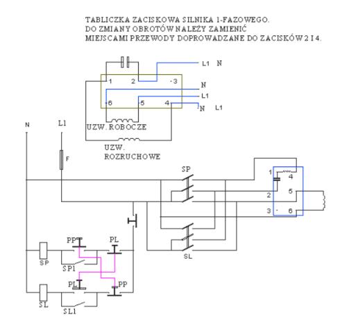

Witam, potrzebowałbym porady jak wykonac prosty zamiennik kierunku obrotow w silniku 1 fazowym 230V. Chcę sobie zrobić coś podobnego do wciagarki linowej. Chcialbym miec mozliwosc podnoszenia i opuszczania przełącznikiem.

Nie z każdym silnikiem jednofazowym da się to zrobić. W silniku z komutatorem na wirniku dla zmiany kierunku obrotów trzeba zamienić miejscami przewody przyłączone do szczotek. W silniku z kondensatorem rozruchowym trzeba wyprowadzić na zewnątrz oba końce uzwojenia pomocniczego zasilanego przez ten kondensator i też dołączyć przełącznik krzyżowy umożliwiający przełączanie kierunku zasilania tego uzwojenia. Jeżeli uzwojenie to jest wyprowadzone na listwę zaciskową to wystarczy odpowiednio to wszystko połączyć z przełącznikiem. W niektórych silnikach jednak jeden koniec uzwojenia rozruchowego jest na stałe połączony wewnątrz silnika i tu bez głębszej ingerencji nic nie da się zrobić. Inna sprawa czy silnik w obu kierunkach obrotów będzie miał taką samą moc :???: Nie musi tak być bo konstruktorzy ustawiając uzwojenia względem siebie zwykle nie zakładają potrzeby zmiany kierunku obrotów,chyba że jest to silnik do tego przystosowany. W takim wypadku pod pokrywką osłaniającą pole przyłączeniowe powinien być schemat łączenia dla konkretnego kierunku obrotów.

Kiedyś znalazłem taki schemacik sterowania obrotami silnika 1 - fazowego. Mi jeszcze się nie przydał to może Tobie uda się go wykorzystać.
Powodzenia !
Zmiana obrot. silnika 1 - faz.jpg (23.55 KiB) Przejrzano 11954 razy

Dzieki za pomoc. Wlasnie sobie uswiadomilem, ze przerobie stary mixer, ktory chyba mial zmiane kierunkow. Duzej mocy nie potrzebuje wiec bedzie w sam raz.
