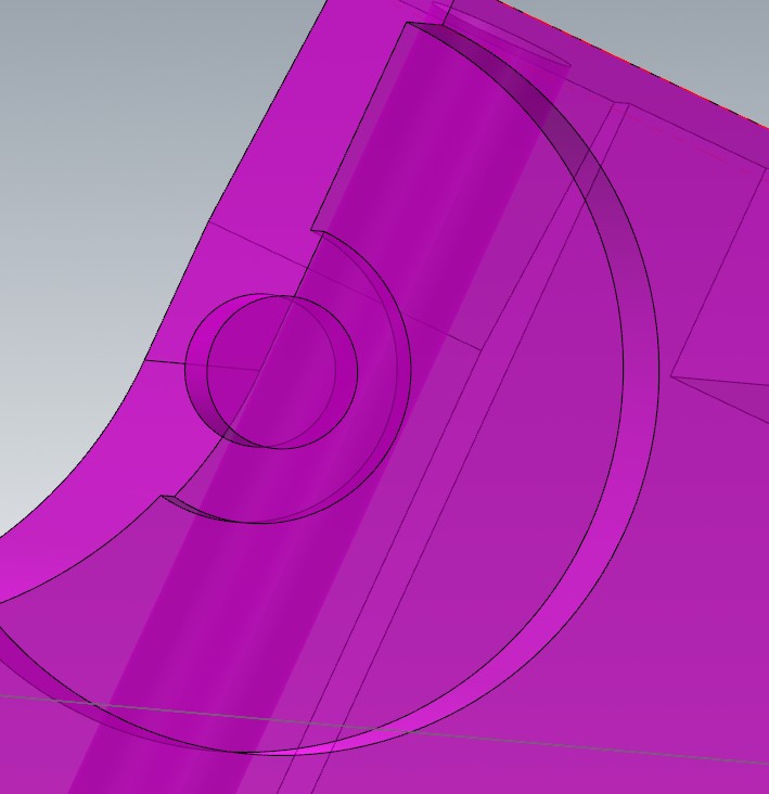

Dzień dobry. Mam problem z prawidłowym wykonaniem kieszeni, w której znajdują się dwa czopy stanowiące wyspę.
Pomimo wybrania różnych strategii obrobki: frezowanie konturu , frezowanie dynamiczne , frezowanie blend- cały czas wychodzi nieprawidłowo.
Może ktoś będzie wiedział jak skonfigurować parametry i jaką strategię wybrać. Obrazek

W poprzednim zakładzie pracy gdzie pracowałem jako programista CAM bardzo rzadko używaliśmy modeli 3D bo dostawaliśmy wszystko jako rysunki 2D w formacie dxf. Wykorzystując proste funkcje rysowania CAMa robiliśmy praktycznie wszystkie detale, również dla maszyn pięcioosiowych. Modele były jedynie potrzebne do typowej obróbki 3D. I nie wiem czy to my źle robiliśmy czy wszyscy dookoła programują "na lenia". Ja bym tam po prostu wyrysował na odpowiedniej płaszczyźnie krzywe i wykorzystał jako ścieżkę narzędzia.

Dziękuję za odpowiedź. Dobry pomysł. Narysuje krzywe i wykorzystam je jako ścieżkę.

Podeślij model to CI to zrobię.
Ja bym wybrał Blend najpierw to głębsze wybranie, później dynamiczne pozostałość z zaznaczeniem omijania obszaru.

Bardzo dziekuję za pomoc. Spróbuje jeszcze raz frezowania 2D Blend.
W załączniku model bryły.

Nie wiem czy o to Ci chodzi. To jest zrobione w MC 2021, w wersji demo 21 swobodnie otworzy CI.

Dokładnie o to mi chodziło. Bardzo dziekuję za szybką odpowiedź i pomoc.
