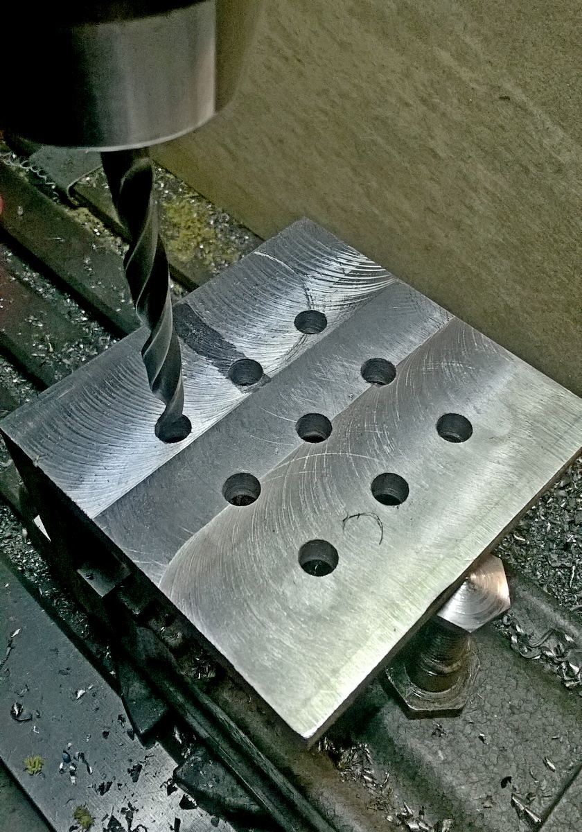

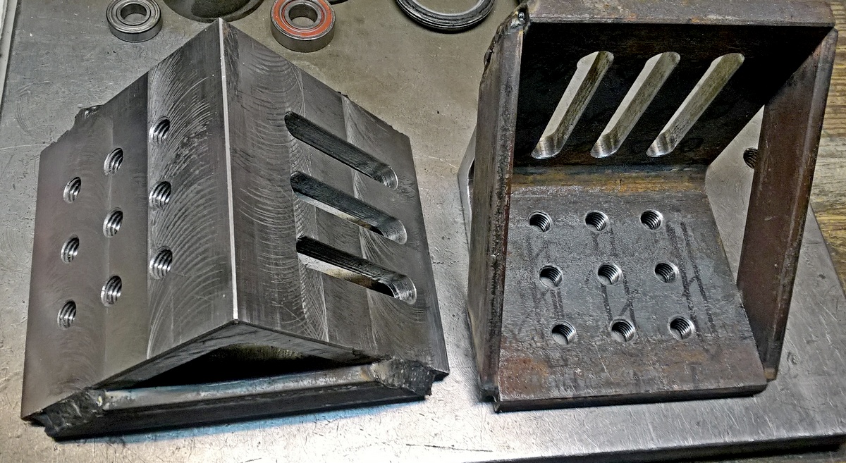

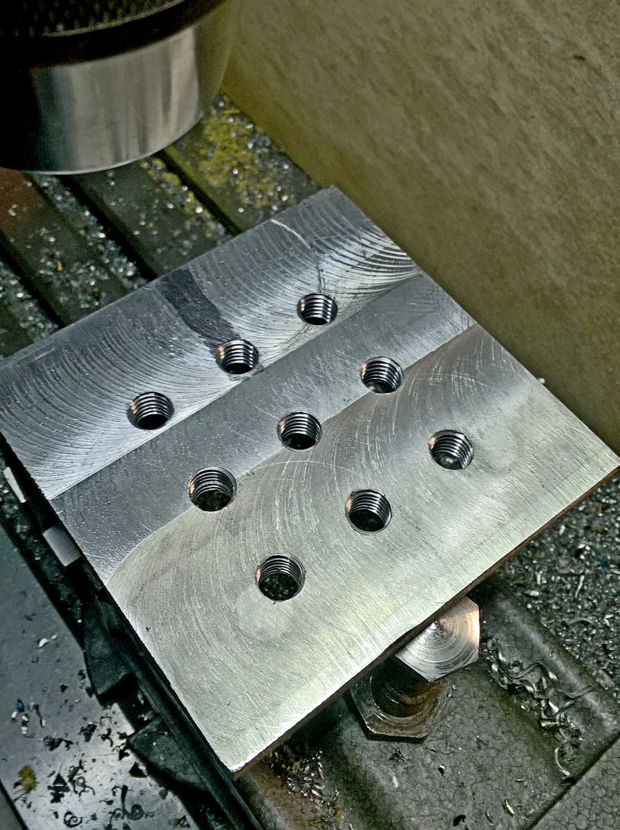

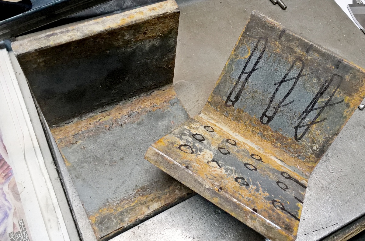

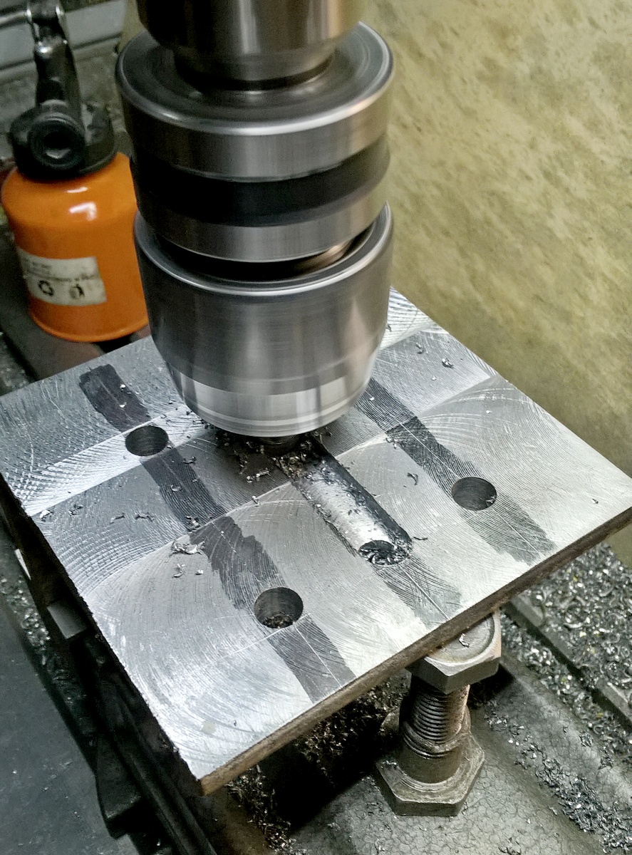

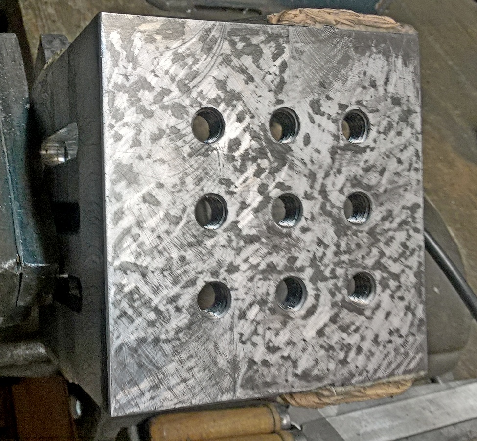

Przeglądając złomowisko zawsze coś się przylepi do rąk. :mrgreen:
Tym razem przyniosłem przycięte na miarę kątowniki 10x100x100mm.
Piękny półfabrykat by zrobić kątowniki frezarskie. Gabaryty jak ulał, tylko wyfrezować w odpowiednich miejscach rowki by pasowały do rowków stołu frezarki. A na drugim boku powiercić otwory i nagwintować. Otwory zrobiłem M10 by móc przez nie włożyć śruby M8 służące do mocowania w kamieniach rowków stołu. Wtedy w pionie mam rowki do mocowania elementu obrabianego. Albo druga strona z rowkami mocowana do stołu, a w pionie mam 9 otworów M10 do mocowania. Kątowniki są na ukończeniu, jeszcze przyspawać wzmocnienia oraz przez piłowanie, skrobanie uzyskać w miarę kąt prosty.

Post napisał: wojtek10916 » 02 gru 2020, 00:24
Takie "cuś" jest z żeliwa aby pochłaniało wibracje ale dla jakichś tam mniejszych projektów powinno być ok
Steryd
Posty: 4724
Re: Katownik frezarski.
Post napisał: Steryd » 02 gru 2020, 00:29
Dodaj jakieś żeberka pomiędzy otwory, będzie chociaż sztywne.

Post napisał: grawer » 02 gru 2020, 09:43
Tak jak napisałem, kątownik jeszcze nie skończony. Będą wzmocnienia w tym stylu jak pokazuje kolega RomanJ4
w swoim załączniku.

Post napisał: piromarek » 02 gru 2020, 09:54
Fajne.
Nie ma co marudzić. Obróbka do narzędzia i będzie pasowało. Czołgów i tak na tym 7045 nie będziesz skrawał :-)
Duże nie jest, łatwo po spawaniu odprężyć.

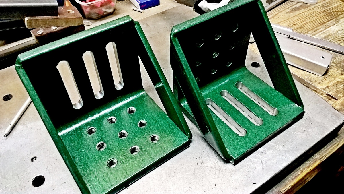

Czasu było mało, ale coś poszło do przodu. Dopasowałem i przyspawałem wzmocnienia. :(

Post napisał: grawer » 04 gru 2020, 22:21

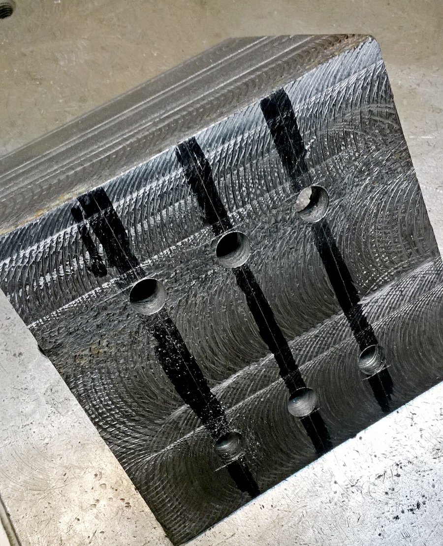

Dzisiaj zrobiłem czyli wyszlifowałem i wyskrobałem jedna płaszczyznę. Nie jest idealna ale zdecydowanie lepsza niż łoże mojej frezarki 7045 zaraz po zakupie. Nie jest to płaszczyzna ślizgowa, wiec wystarczy jak będzie równa.

Post napisał: grawer » 18 gru 2020, 21:31

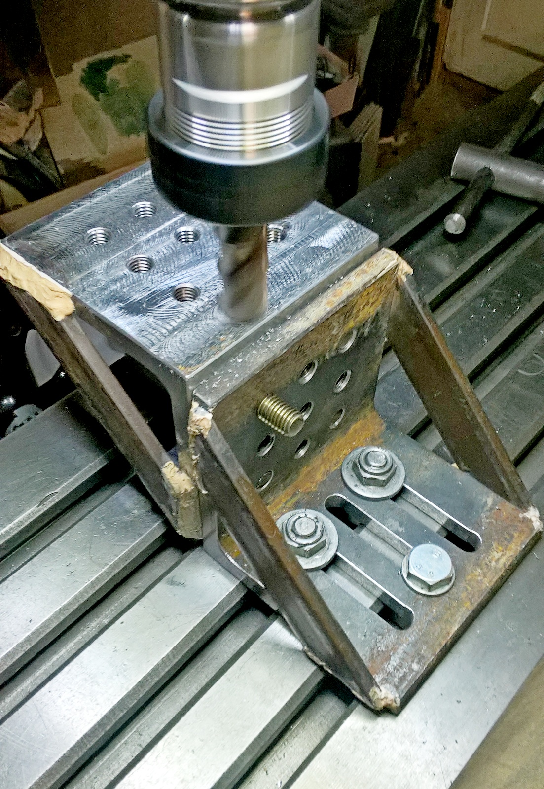

Kątowniki skończone. Pierwsza próba sztywności była przy frezowaniu płaszczyzny drugiego kątownika. Przykręcony do pierwszego była frezowana jego druga płaszczyzna. Przyznam że sztywność zadowalająca. Będą dobrze służyć do mocowania elementów nietypowych. Teraz są pomalowane i schną.
