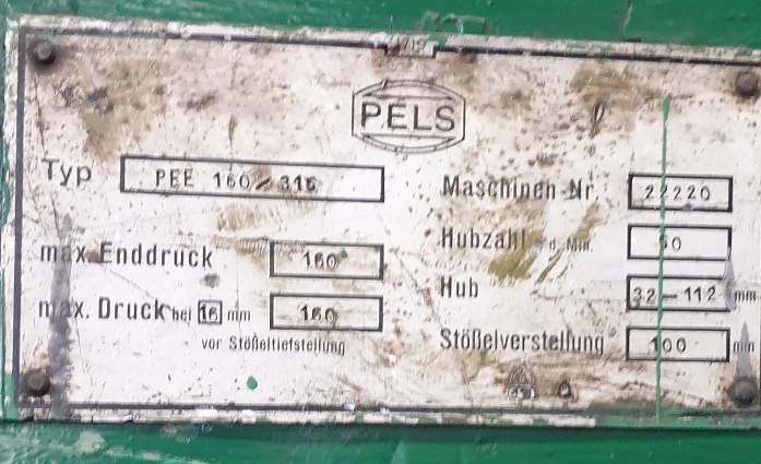

Witam. Posiadam dostęp do prasy mimośrodowej o nacisku 160t i parametrach opisanych na zdjęciu
Ani w książkach ani nigdzie nie zauważyłem by taką prasę ktoś wykorzystywał do kucia. Mam do wykucia jeden mały element który zmieściłby się w pudełku po zapałkach, w dodatku chciałbym go kuć na ciepło/półgorąco, w związku z tym mam pytanie czy nie będzie problemu od strony technicznej maszyny (nie warunków procesu typu temp, prędkość odkształcenia) z kuciem tak małego elementu ? Np czy matryce się nie zakleszczą ? (zresztą jak one miałyby się zakleszczyć ? ) Stal 34CrNiMo6
- Posty w temacie: 5
Re: PRASA MIMOŚRODOWA 160 T -KUCIE
Do tego używa się młotów sprężarkowych lub resorowych, między innymi ze względu na ryzyko zakleszczenia.
Nie oznacza to, że na mimośrodowej się nie uda, ale ryzyko zakleszczenia, a nawet uszkodzenia prasy jest spore.
Prasa mimośrodowa MUSI przejść przez pełny cykl pracy, suwak musi osiągnąć w pewnym momencie najniższy punkt pracy, jak opór będzie zbyt duży to prasa się zakleszczy, może zerwać bezpiecznik itd itd.
Pewnym rozwiązaniem mógłby być stempel z elementem podatnym, np. sprężyną, która zapewni ugięcie przy zbyt małej podatności kutego elementu. W takiej sytuacji siła z jaką detal będzie kuty będzie zależna od zastosowanej sprężyny. W młocie sprężarkowych elementem podatnym jest powietrze, w resorowym - resor, a więc rodzaj sprężyny.

Czy sprezyna zabezpieczy w 100% prase przed uszkodzeniem ? Dodatkowa sprezyna obnkzy sile skupiona na kutym elemencie ? (max granica plastycznosci wyniesie 350 MPa (przeprowadzilem symulacje).

Podstawa to sprężyna, która do ściśnięcia potrzebuje siły mniejszej niż nominalny nacisk prasy - bierz jednak pod uwagę zarówno właściwości statyczne jak i dynamiczne sprężyny. Jednak 160 ton to hmm. Ciężko będzie znaleźć sprężynę która nie podda się przy takim nacisku
Jeśli chodzi o źródło sprężyn - dedykowane do wykrojników , tłoczników, ewentualnie pakiety sprężyn talerzowych.
Żeby ograniczyć w jak największym stopniu martwy skok wynikający z uginania się sprężyny zanim nastąpi odkształcanie detalu, trzeba sprężynę wstępnie naprężyć.

"Rozwiązaniem jest sprawienie by prasa mimośrodowa nie osiągnęła końcowego położenia ? "
Nie, prasa musi osiągnąć dolne położenie i wrócić do położenia startowego (chyba, że nastąpi zakleszczenie lub uszkodzenie bezpiecznika). Jak koledzy wcześniej napisali wał prasy musi wykonać pełen obrót ale wysokość stempla nad stołem, w dolnym położeniu cyklu, można regulować. Przy pracy na zimno operator czy ustawiacz stopniowo obniża narzędzie aż do osiągnięcia pożądanego efektu. Przy pracy na gorąco może być z tym problem, ponieważ to trochę trwa i detal wystygnie. No ale przy odrobinie cierpliwości może się to udać. Inny problem to to, że prasa raz ustawiona będzie miała dolne położenie stempla zawsze w tym samym miejscu. Jeżeli przygotówka będzie się trochę różnić np. wielkością, gatunkiem materiału, lub po prostu temperaturą nagrzania, to może być problem . Widziałem odkuwki, wykonane na tych samych matrycach, ale z różnych gatunków materiału, gdzie różnice wymiarowe były 2 - 3mm (odk. ok 5kg). Rozwiązaniem jest jakiś element podatny (sprężysty). Przy wbijaniu pierścieni stosuje się twardą gumę (ale to przy mniejszych naciskach).

W typowej prasie mimośrodowej nie ma możliwości zmiany skoku bo ten wynika z mimośrodowości wału. Nie ma również możliwości zatrzymania prasy w niepełnym cyklu.
Jeśli wiesz jak działa wał korbowy w silniku spalinowym, to prasa mimośrodowa działa dokładnie tak samo. Koło zamachowe pracuje cały czas, a wał jest zasprzęglany na jeden cykl pracy (lub więcej np. w prasach z podajnikami).
To co da się regulować to długość korbowodu - dobiera się ją do wysokości narzędzia.
Na prasach mimośrodowych odkuwa się elementy w produkcji seryjnej, ale:
- prasa ma znacznie przewymiarowany nacisk względem siły potrzebnej do odkucia elementu
- krytyczny jest rozmiar przygotówki
- krytyczna jest poprawna konstrukcja matrycy, odpowiednio dobrane etapy tworzenia odkuwki i miejsca na wypływki.
Załóżmy że Twoim surowcem będzie pręt powiedzmy fi30 długości 50mm. Jeśli z piły taśmowej trafi do kucia pręt długi na 60mm, to co stanie się z nadmiarem materiału? Prasa musi mieć zapas nacisku do "usunięcia" tego nadmiaru, a matryca musi mieć miejsce na ten nadmiar, bo to zmniejszy siły podczas "ewakuacji" tego materiału ze strefy zgniotu.
