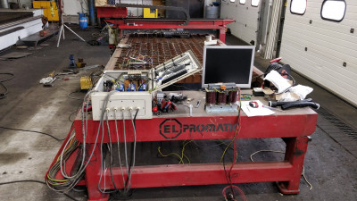

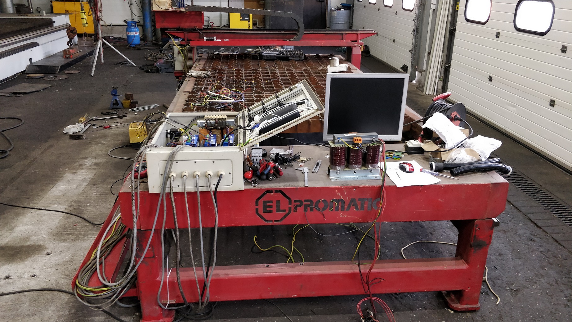

Potrzebna pomoc w dobraniu przekładni planetarnych.
Zębatka na osi X 20 zębów, wysokość zęba 4mm, srednica koła koła 44mm / moduł m2
Zębatka na osi Y 28 zębów, wysokość zęba 6mm, średnica koła 930mm +- / chyba moduł m3
Silniki 12NM na osi X,Y
Sterowniki 2DM860H
Maszyna to plazma
Brama dosyć ciężka, na osi X był zamontowany palnik plazmowy oraz coś do wiercenia otworów.
