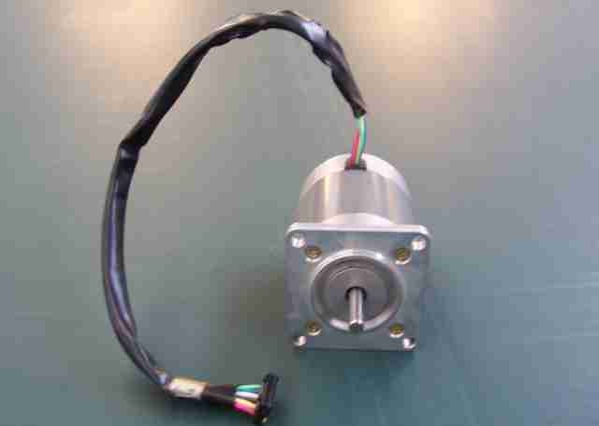

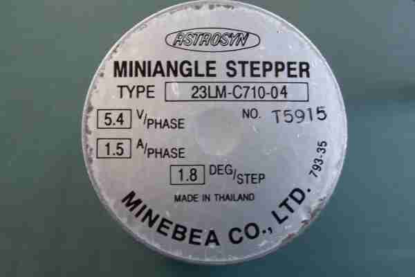

jestem w posiadaniu silników MINEBEA - Astrosyn typ 23LM-C710-04, 5,4v 1,5A 1.8 dec. Problem jest taki że nie mogę znaleźć dokumentacji do tych silników, na stronkach producenta nie ma, a "googlowanie" też nie daje rezultatów. Chciałbym wiedzieć jaki moment mogą mieć te silniki i czy sie do czegoś nadają? Uruchomiłem je z poziomu sterownika L297/298 i działają poprawnie ale przy małych prędkościach (wg mnie są małe w porównaiu np do serwonapędów). Jeśli ktoś ma datasheet do takiego silnika to będę wdzięczny.

Dzieki za pomoc ale niestety moje silniki nijak nie pasują do danych katalogowych. Napisze maila do producenta może coś wygrzebią w archiwum i jak dostanę odpowiedź to umieszcze na forum. Umieściłbym zdjęcia silnika ale ciągle mam problem z wysyłaniem załacznika (tylko na tym forum - ciekawe :D ) może moderator coś pomoże? Wracając do tematu silnik jest unipolarny, rozmiary obudowy 57x57 (kołnierz), 67mm (długość), średnica ośki - 6,4mm (więc jest to raczej silnik z zakresu "tych większych"). Rezystancja uzwojeń 3,7Ω. Pisałem wcześniej że silniki pracują z małą szybkością ale nie wiem czy to nie jest problem ze sterowaniem tzn. sterownik chodził z KCam4 pod WinXP, a z tego co się orientuję to XP ma problemy z portem LPT więc może dlatego silnik przy większych prędkościach dostawał "czkawki".

grigor pisze:Umieściłbym zdjęcia silnika ale ciągle mam problem z wysyłaniem załacznika
Za duża rozdzielczość zdjęć, maksymalnie 640x480.

Problemy są innego typu. Tu prawdopodobnie przekroczona maksymalna prędkość silnika i stąd "czkawka". Jak widać na charakterystykach mksymalnie do 5 obr/sek.
Oznaczenia silników Minebea:
23YY-C2XX 42mm
23YY-C3XX 50mm
23YY-C0XX 54mm
23YY-C1XX 67mm
23YY-C7XX 76mm
- cyfry 23 rozmiar kołnierza,
- YY typ rodziny silników np. ciche LM, mocne KM, itp.,
- C i cyfra to długość silnika bez osi,
- dalsze cyfry/litery to model/wersja wykonania dla odbiorcy (OEM).
Być może silnik 23LM-C710-04 został wykonany na zamówienie i nie znajduje się w katalogu.

Bardzo możliwe że silnik został wykonany dla konkretnego odbiorcy - wymontowany z drukarki AVERY, a w innym modelu tego producenta (sporo nowszym) widziałem identyczne silniki.
