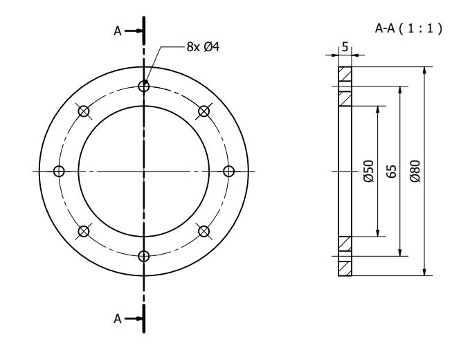

szukam najkorzystniejszego rozwiązania mojego problemu. Potrzebuje takich 300 kołnierzy, i zastanawiam się jaką obróbkę wybrać. Wstępnie postawiłem na wycięcie tego plazma po pierwsze czas, po drugie cena. Jak uważacie, macie jakieś alternatywy?

Wrzuć na laser ( fibera ) , zrobisz na gotowo z otworami.

Albo woda

Chyba ciężko będzie zrobić otwory, których średnica jest mniejsza niż grubość blachy. Mówię tu o laserze.

Wyciąć jak najtaniej a potem na jakąś frezarke dać. Nawet jak puści otwory bez nawietaka i je różniej to nic bo przecież to tylko otwory pod śruby

Przy tej średnicy to w wiercone bez nakiełka żadna śrubka nie trafi :)
Tylko dobry laser.

Bystronic da radę. :)

Dziękuje, za zainteresowanie się moim tematem. Na tą chwilę zdecydowałem się na laser światłowodowy z polecenia powyżej. W piątek będę wiedzieć coś więcej w związku z tematem.

Witam, dostałem zielone światło na laser jednak nie dostałem jednej ważnej informacji że wymiar wewnętrzny i zewnętrzny ma mieć pasowanie po H8(wew) i h8(zew). Czy dalej laserem da rade to zrobić na gotowo ?

Cześć , jak można wymyślać proces jak na rysunku brak 50% danych ????
