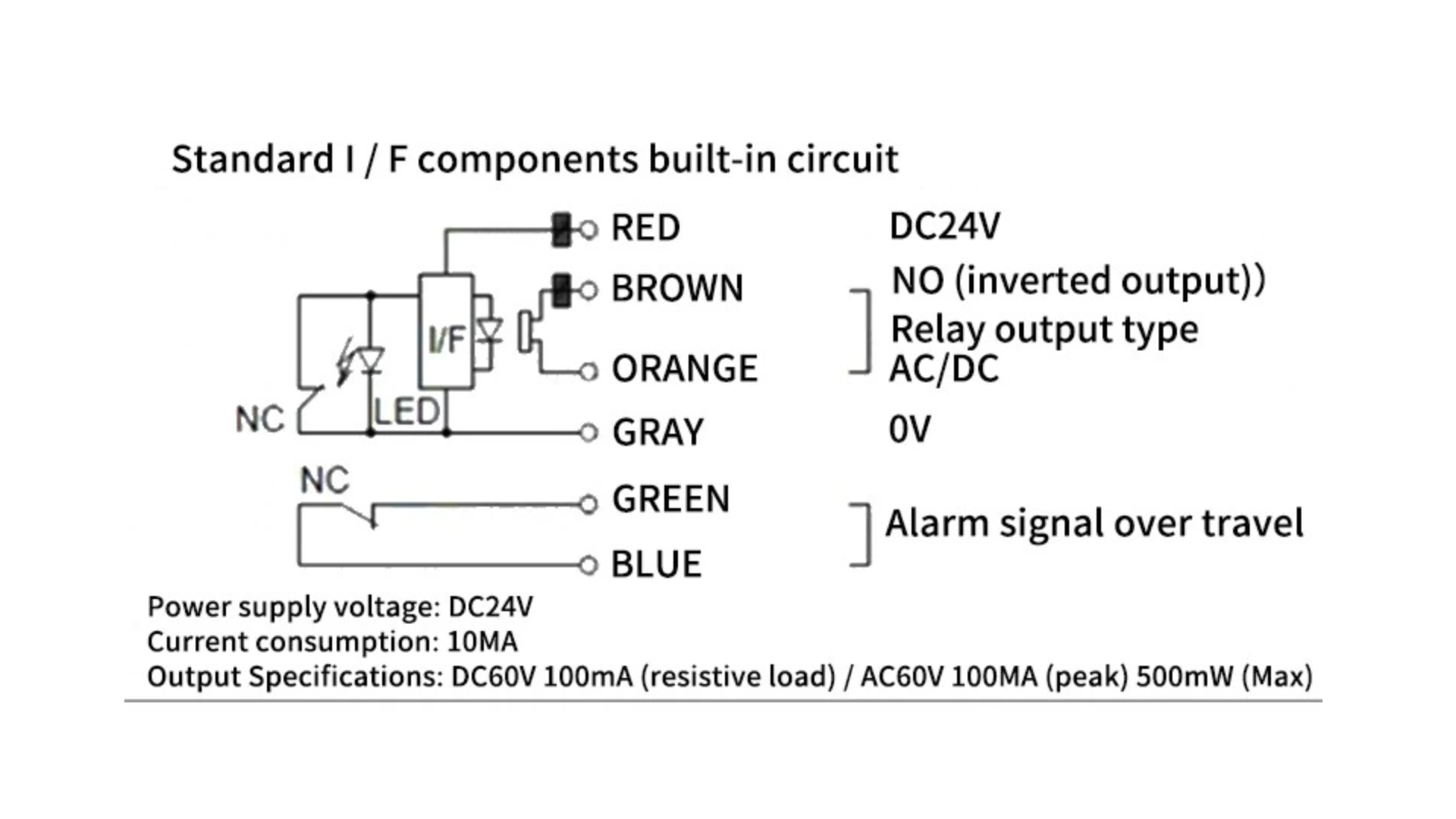

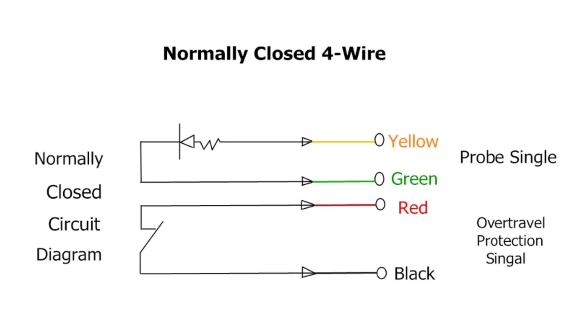

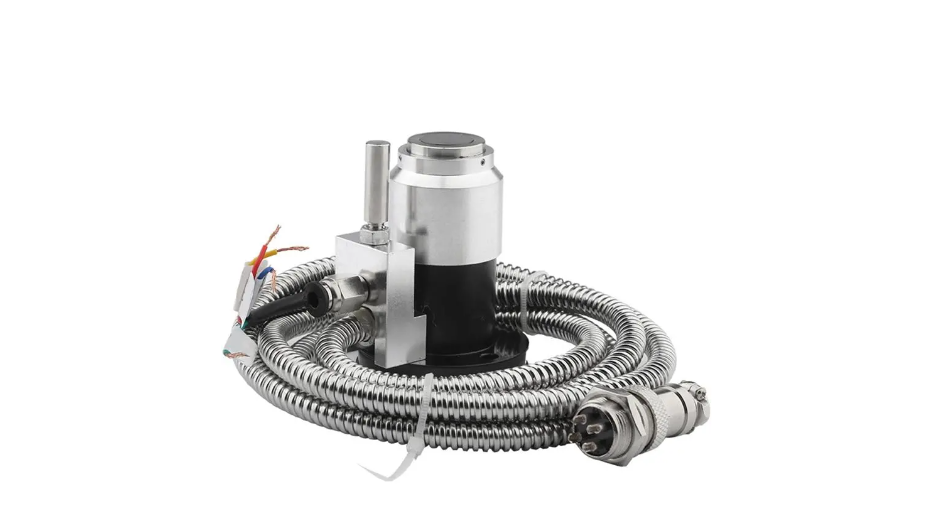

kupiłem u majfriendów takie coś:
ktoś wie jak to podłączyć do "5 Axis CNC Breakout Board" - chodzi o tą za 40zł do podłączenia po LPT?
Czerwony - czarny po "wejściu" 5mm w głąb przerywa obwód (NC)
Pytanie o przewody żółty i zielony...
Kupując myślałem ze to będzie proste 2x NC a tu wygląda że próbnik zasilania wymaga

Czerwony - czarny po "wejściu" 5mm w głąb przerywa obwód (NC) - te dwa przewody podłączasz w szereg z wyłącznikiem awaryjnym ma on za zadanie wyłączyć maszynę gdyby program pomiarowy się pogubił i kontynuował by zjazd Z-etki.
Pytanie o przewody żółty i zielony - też są typu (NC) na drugim rysunku masz opis "Probe Single" to są przewody od czujnika pomiarowego, zmierz omomierzem, te dwa przewody podłączasz jeden pinu który skonfigurowany jest do sondy, drugi do masy lub plusa zasilania.

Dzięki - działa
