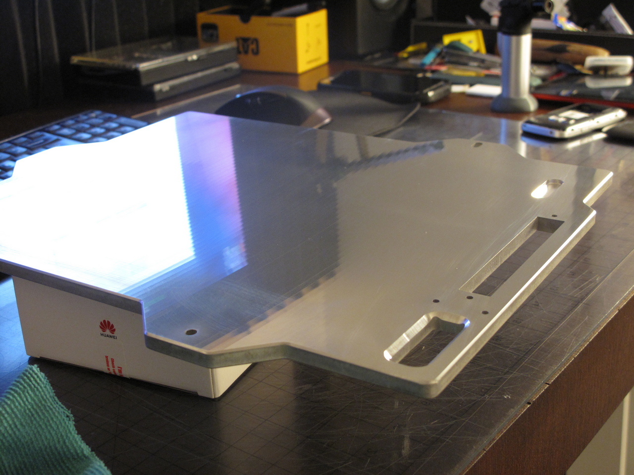

Szykuję się zrobienia pierwszego stołu do swojej drukarki.
Ktoś mi może podpowiedzieć w jakie materiały użyć i etapy należy wykonać aby uzyskać możliwie płaski i stabilny temperaturowo stół z aluminium?
Planuję wykonać go z formatki 40x40cm, grubości 6-8mm. Będzie pracować w temperaturach roboczych 20-120C.
Jakie stopy aluminium są najbardziej optymalne pod względem stabilności w takim zakresie temperatur?
Zależy mi żeby stół nie odkształcał się zbytnio przy 100C. W druku FDM każda dycha odchyłki ma wpływ na jakość.
Na tę chwilę zakładam wycięcie formatki na laserze, a następnie planowanie na jakimś centrum obróbczym.
Czy w takim procesie należy robić odpuszczanie? Jak i na którym etapie?

Odpuszczanie należy zrobić na samym początku - odpuść sobie i kup gotowy. Sorki ;)

To kup sobie kęs PA13 wycięty z dużego odlewanego bloku i obrób dookoła.
Taki kawał aluminium nie ma żadnych naprężeń więc nie musisz odpuszczać...
"Świat Aluminium"
ul. Jagiellońska 57
32-660 Chełmek
tel./fax. (33)8461604
Tylko upewnij się, że to cięte z odlewanego, a nie walcowanej blachy...

Stół prawie gotowy. Frezowana formatka z odlewanego PA13.
Ogólny kształt wycięty na waterjet. Pozostała obróbka to już ja i mój Benio. Jest prościutko :mrgreen:

kształt stołu sugeruje ze będzie on ruchomy i to nie w pionie.?
jakoś tego nie wyobrażam przy tej masie
