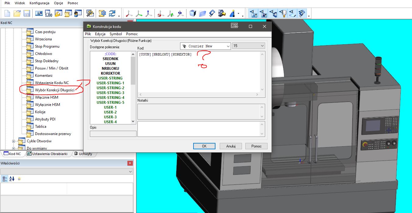

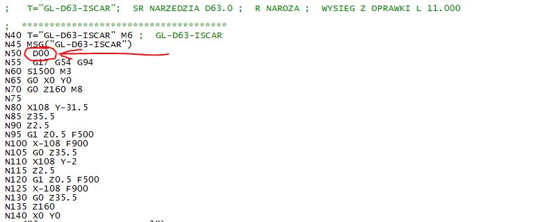

Witam co należy zmienić w postprocesorze by podczas generowania pliku NC korektor narzędzia był zawsze D1 . Dlaczego pytam dlatego że czasami przez nieuwagę nie wpisze korektora obok narzędzia więc zostaje z automatu D0 . Wiadomo co się stanie jak maszyna przeczyta korektor D0. Chciałbym w postprocesorze ustawić tak by korektory D0 oraz D1 były zawsze ustawione na D1. Tylko nie wiem gdzie trzeba coś zmienić by to zadziałało .
Edgecam 2021 postprocesor korekcja narzędzia D0 oraz D1

W karcie narzędzia (w liście operacji obróbkowych) jest pole "numer korektora", czy jakoś tak, domyślnie puste, zmiana na 1 powinna dać oczekiwany wynik.
Nie wiem, czy przypadkiem w karcie narzędzia w magazynie narzędzi, nie ma możliwości przypisania tego na stałe.
Co prawda, to nie zmiana w postprocesorze, ale zawsze jakieś wyjście.
Pozdrawiam.
