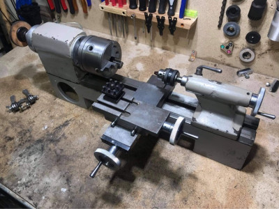

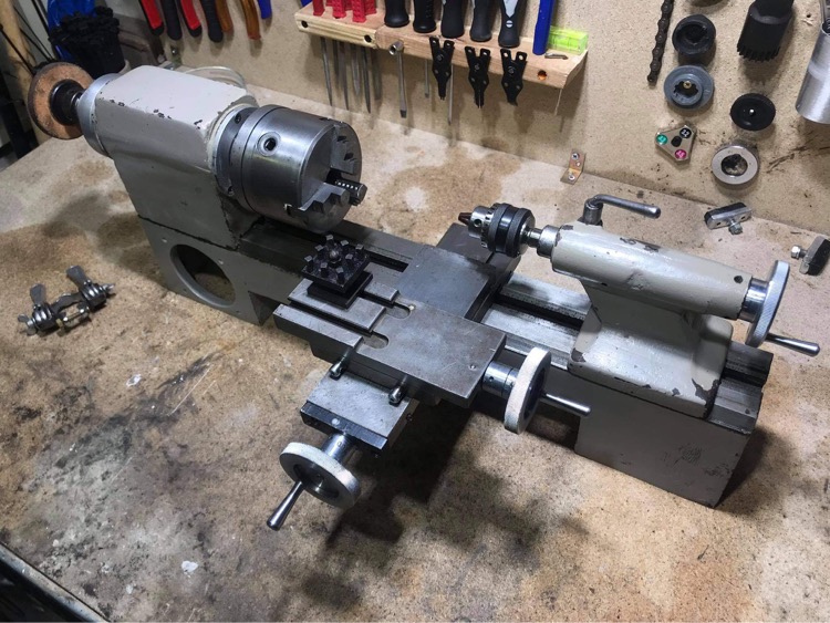

Mianowicie kupiłem tokarkę zegarmistrzowską bez osprzętu.
Tokarka ma szajbę na trzy średnice, napęd przenoszony jest poprzez 12mm szerokości pasek płaski (dokładnie wymierzyłem), skrawać na niej chcę stal, aluminium + ptfe, brąz etc.
W garażu mam bezpieczniki 10A i więcej nie mam możliwości wstawić, planuję kupić falownik 2,2kw + silnik 1,5kw pytanie czy taki zestaw pociągnie to co zamierzam skrawać oraz czy nie jest to zbyt duży silnik do tak wąskiego paska płaskiego jak i samej tokarki (długość całkowita 60cm).
Obliczenia dotyczące prędkości skrawania najmniejszej średnicy oraz największej możliwej wykonam dziś.

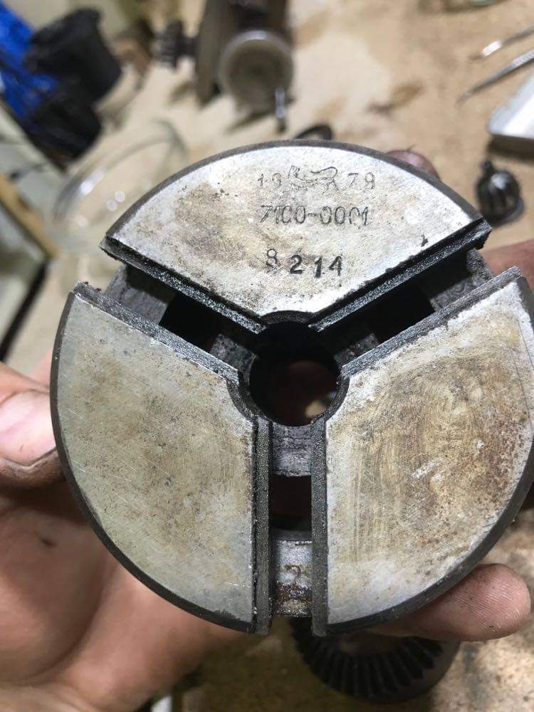

Dodatkowo pytanie czy ktoś zna model tej tokarki?
Dodane 4 minuty 10 sekundy:
Dorzucam zdjęcie z rokiem może coś więcej powie.

Post napisał: Pati » 13 paź 2020, 10:31
10A*230V*cos fi=2,3 kW przy założeniu idealnego przesunięcia fazowego o wartości 1.
Teoretycznie 2,3 kW to max dla 10A .
Falowniki mają łagodny rozruch więc powinno działać.

Na tak mała tokareczke wystarczy 0.5 kw a 0.75 kw to już będzie aż za dość. Jednak wybór należy do ciebie. Ile toto waży? Tokarki tytan 520 maja silniki 0,5 kw i jakoś to działa.

2) - nazwałbym ją raczej stołową, jaka średnica uchwytu ?
3) - płaskie paski miały starsze tokarki, przeszukaj angielskie forum lathes.co.uk
4) - 3 fazy czy 1, bo piszesz bezpieczniki. Jeżeli 3 to nie ma problemu z falownikiem 2,2kW, jeżeli 1 to może być różnie, trzeba sprawdzić w danych falownika. Dla 2,2kW raczej będzie więcej niż 10A przy 1 fazie.
Wg mnie silnik 500W wystarczy. Falownik będzie tańszy i wystarczy bezpiecznik 10A. Poza tym będzie mniej prądożerny :mrgreen:
W trochę większych OUS-1 i TSA-16 były silniki 370W/1400 obr.

Waga 25-35kg.
Andrzej 40 pisze: ↑
13 paź 2020, 20:53
[quote=Soms post_id=747031 time=<a href="tel:1602507887">1602507887</a> user_id=78235]
4) - 3 fazy czy 1 [/
2) średnica uchwytu 80mm, natomiast maksymalna średnica obrabianego przedmiotu to 40mm.
4) faza 1 - rzeczywiście nie dodałem tego, mój błąd ;)
Nie warto wyłamywać otwartych drzwi, więc na ten moment szukam falownika 1,1Kw oraz silnika 0,75Kw: tutaj jednak wolę mieć lekki zapasik :)
Jeśli dla średnicy 40mm przy 800 obr/min przedmiot obrabiany przebędzie drogę 100m/min a dla średnicy 2mm przy 3500 obr/min przebędzie drogę 22m/min to martwić się tym jakoś specjalnie?
2mm jest to najmniejsza średnica jaką planuję toczyć i aby uzyskać 90m/min te obroty musiałby być dość spore więc pytanie do was, bardziej doświadczonych czy takie skrajne średnice i przebyta przez nie droga szczególnie w przypadku fi 2mm i 22m/min nie jest zbyt mała do obróbki oraz czy nie wywrze to odkształceń na materiale?
